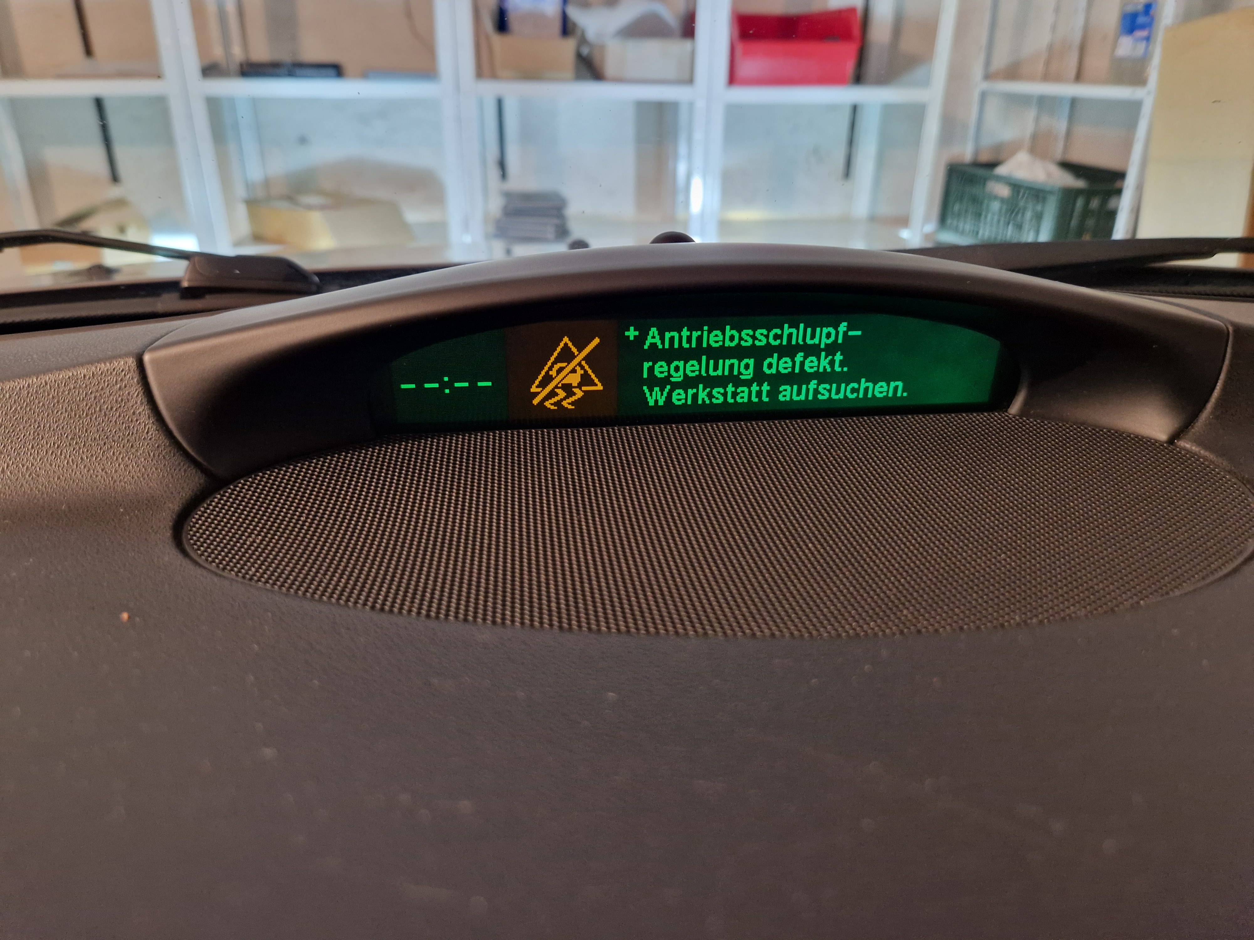

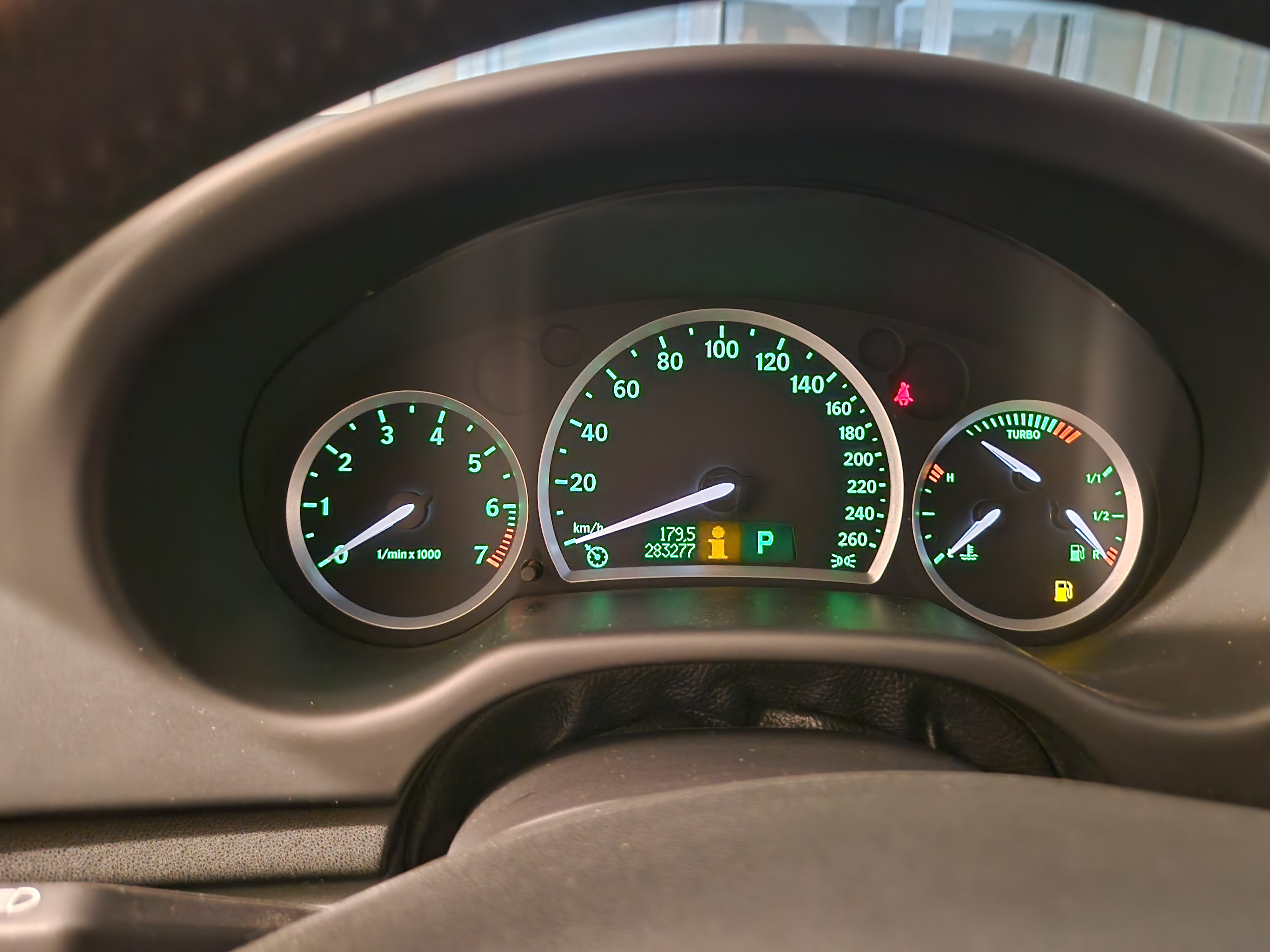

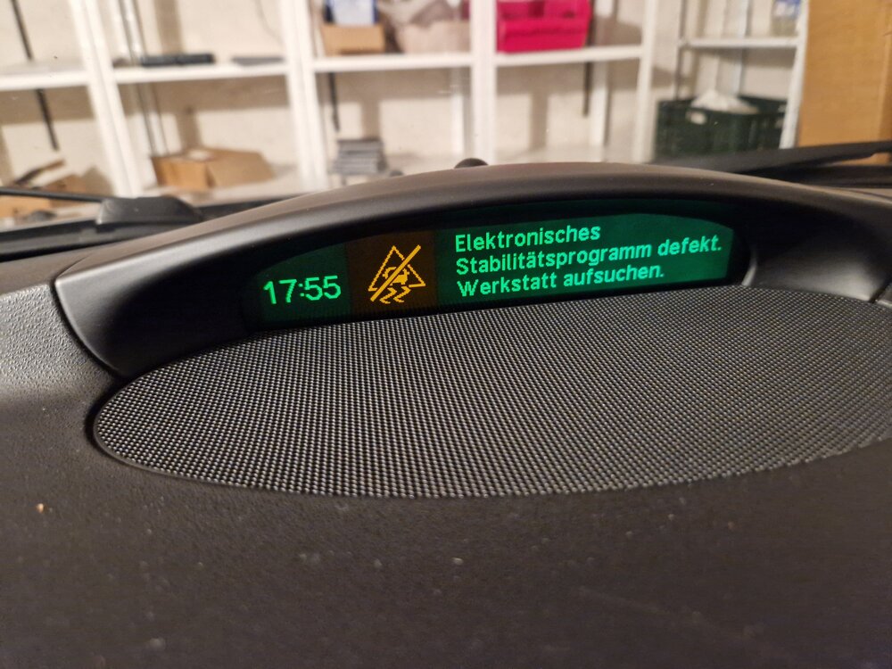

Nach dem Austausch einer neuen Starterbatterie, lässt sich Saabine nicht mehr starten.
Habe Bilder gemacht was im Display steht. Hat von euch jemand eine hilfreiche Idee?
Hinzu kommt noch das die Tankanzeige nicht reagiert und auf leer steht, obwohl der Tank halb voll ist.

Lt. Bildern wird angezeigt: ASR und ESP defekt
Ja danke das kann ich auch lesen, mir geht es um die Frage wo kommt das her? Relais oder Steuergerät

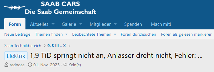

Kriege den alten thread nicht kopiert,
geh mal über die Suche...
Ich sehe da etliche Parallelen...
