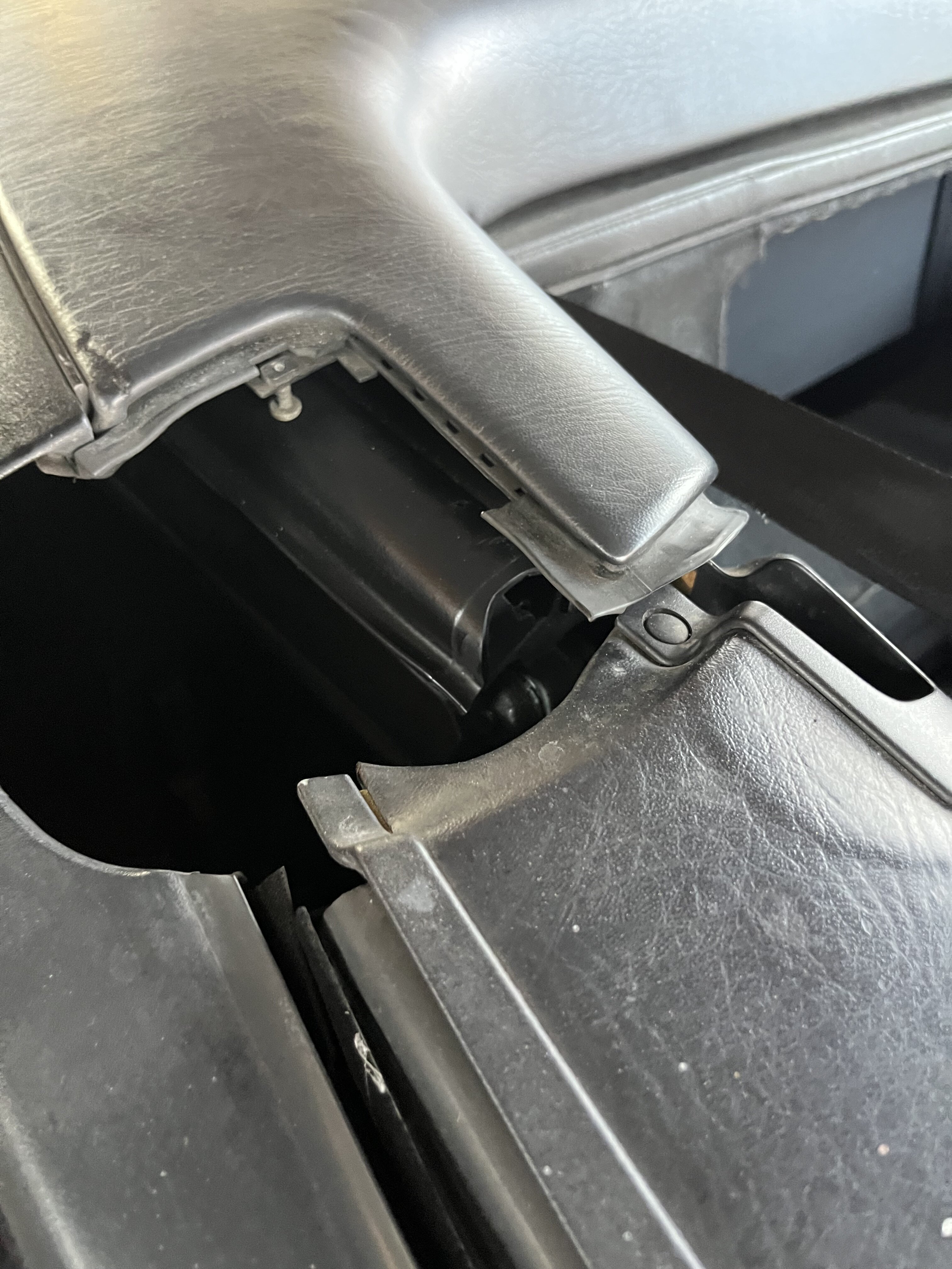

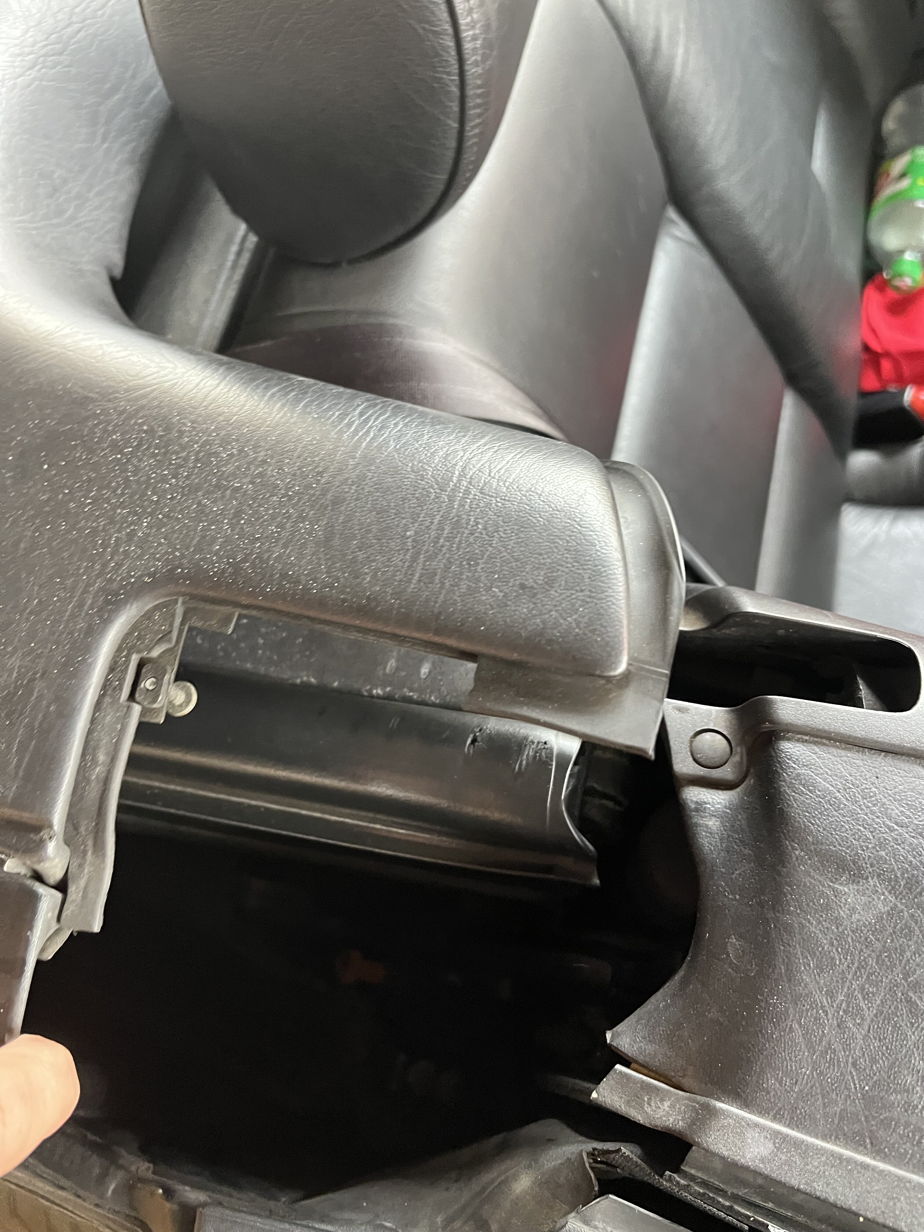

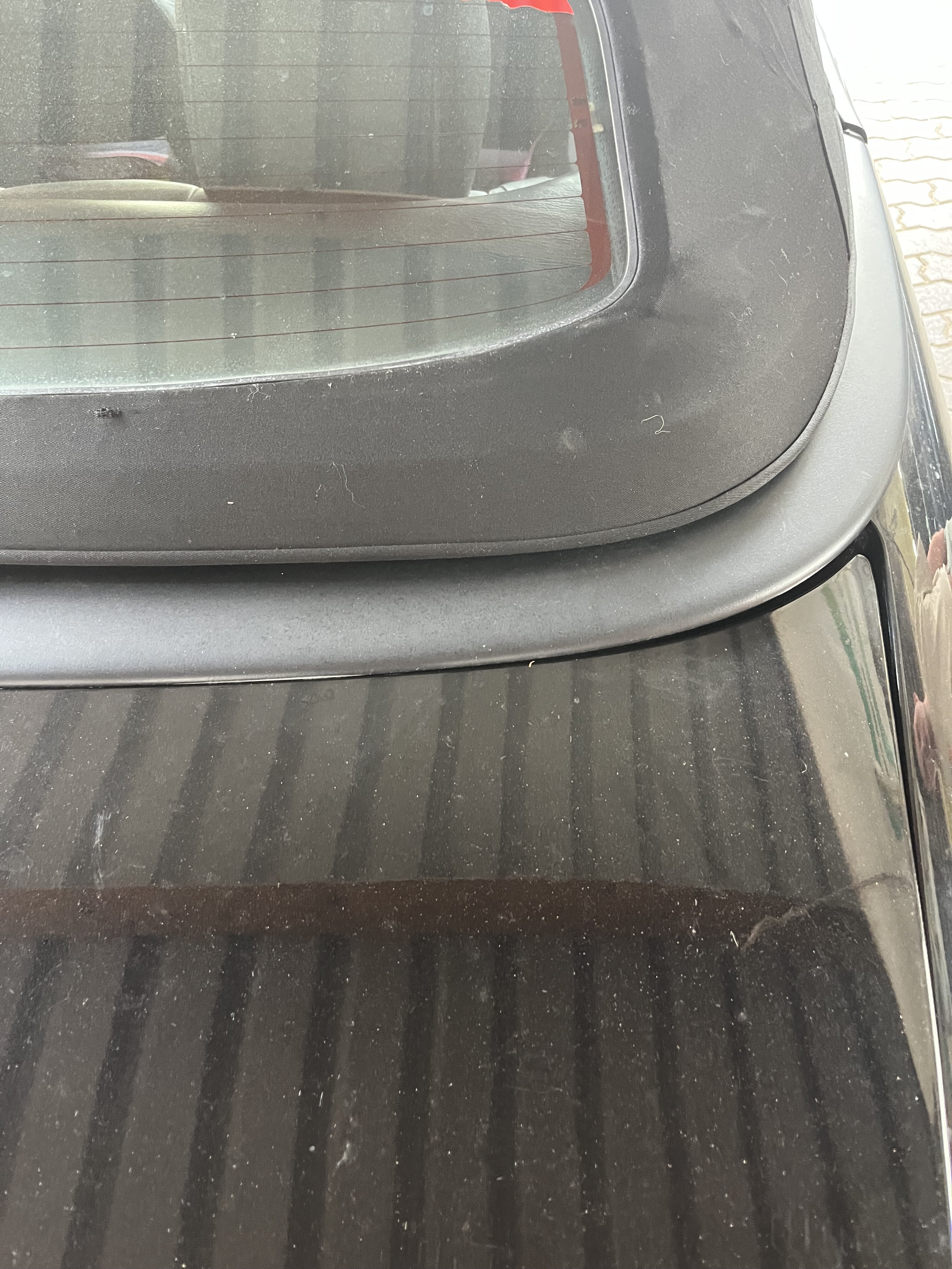

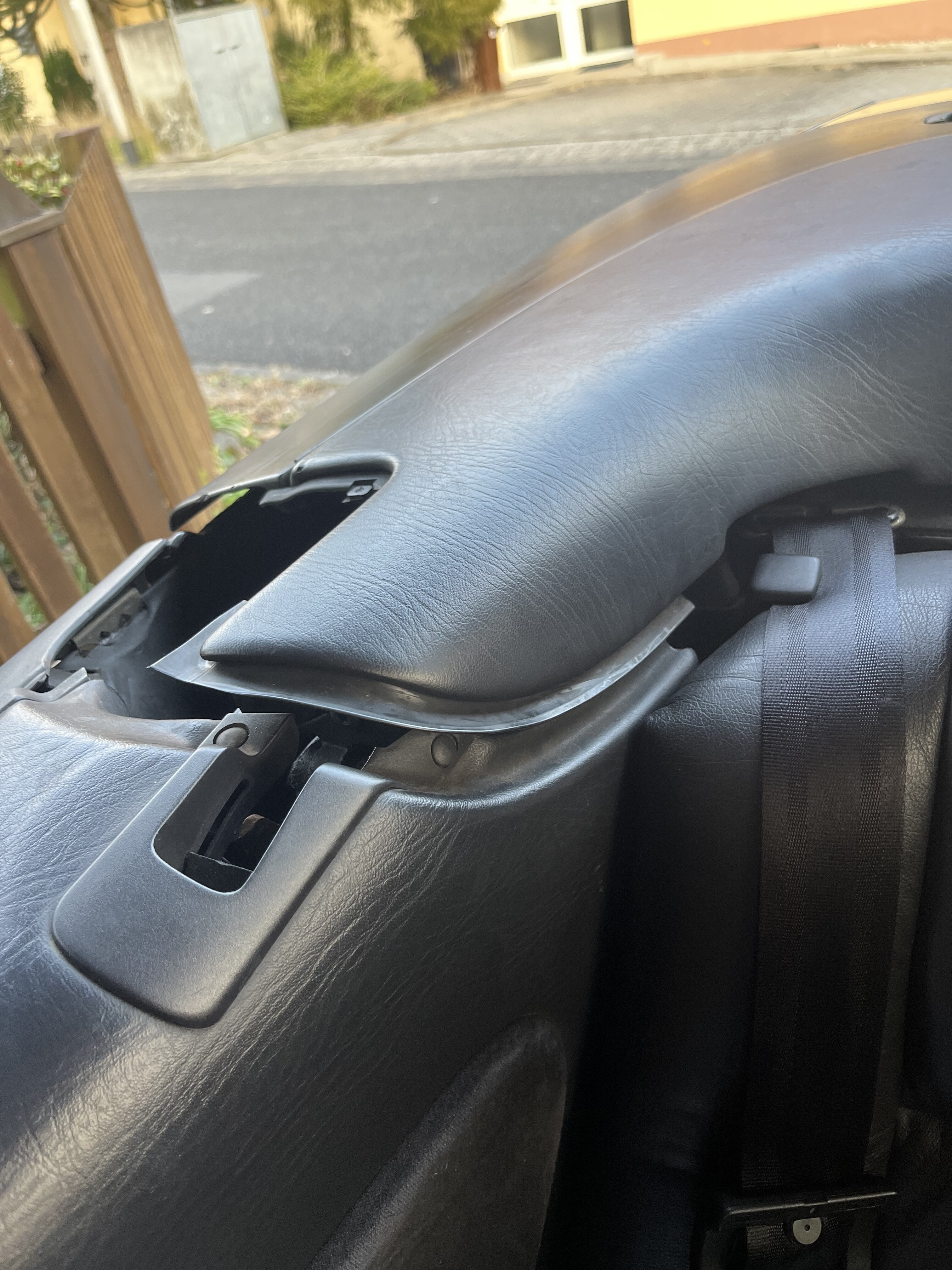

Hallo Forums-Mitglieder,
Bei meinem 98er 902 Cabrio wirkt es so als hätte sich der Verdeckdeckel verschoben.
Das Dach öffnet und schließt an sich problemlos, nur legt sich der Deckel zwar auf das Heck, schließt/presst sich nicht mehr ans Fahrzeug. Auch draufdrücken beim Schließen ändert daran nichts.
Offen fahren geht dadurch nicht mehr, da es ihn vom Wind öffnen würde.
Geschlossen legt sich zwar der fünfte Spriegel darauf, die Heckklappe geht aber dadurch nicht mehr auf. (Siehe Bilder)

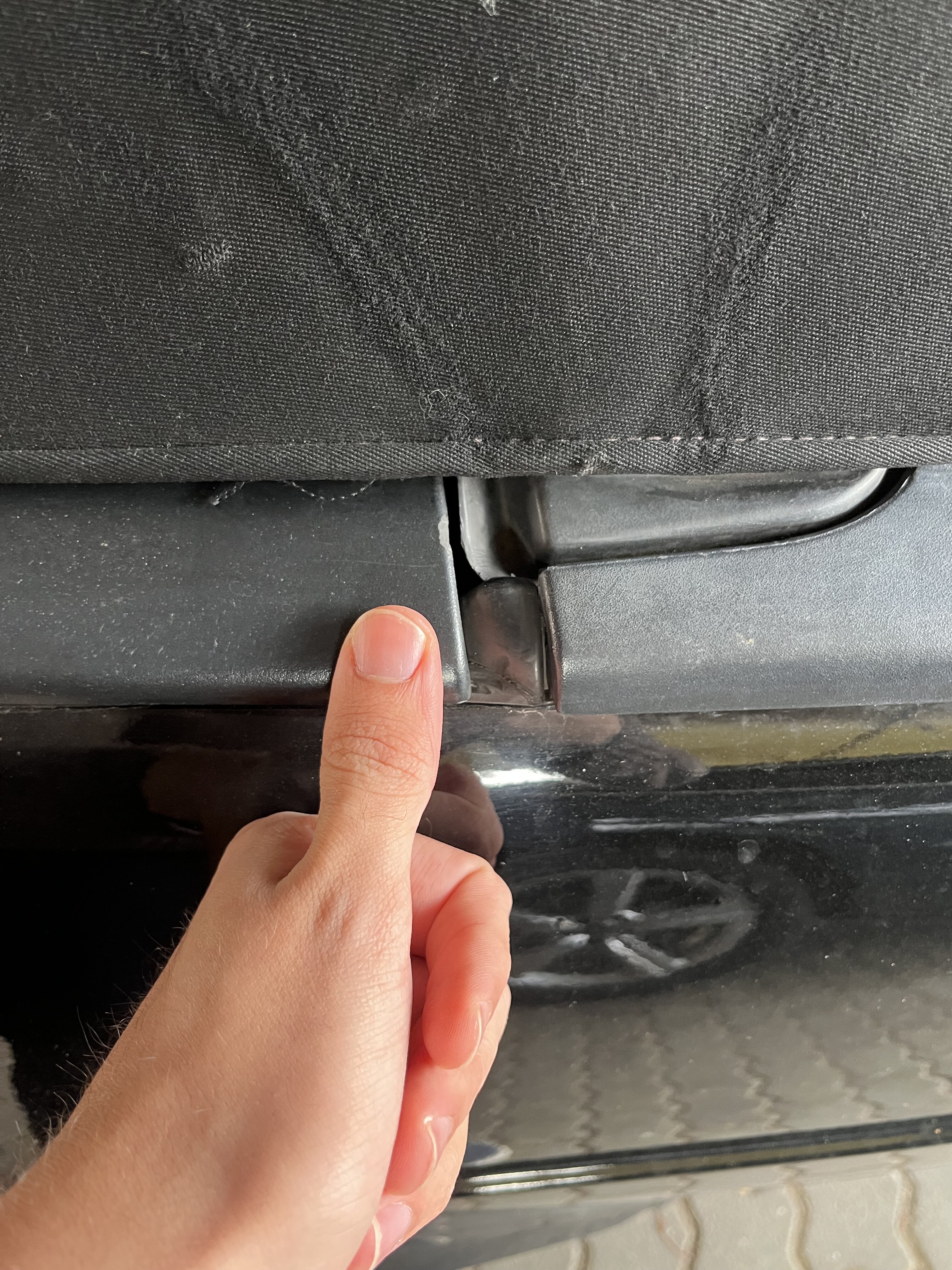

Von der Seite sieht es so aus als wäre der Abstand vom Deckel im geschlossenen Zustand auf der Beifahrerseite zum Seitenteil größer als auf der Fahrerseite. Alle Schrauben sind fest, nichts lose, Mikroschalter optisch in Ordnung und es gab keinerlei außergewöhnliche Belastungen in letzter Zeit auf die Teile.
Hatte jemand schonmal das Problem, oder weiss welche Fehlerdiagnose ich betreiben sollte?
Der Verdeckmotor rattert nicht bevor jemand fragt. Die Ohren sind demontiert da sie am Innenhimmel hängenbleiben und ich sie nicht abbrechen lassen wollte.

Na dann schau dir doch mal bei offenem Deckel seine Befestigung an seinen Scharnieren an - sollte ja nicht unnmöglich sein, dass die sich mal lösen, auch wenn ich das so noch nicht gehört oder erlebt habe. Und wenn die doch fest sind, dann hat irgendwas wohl die Scharniere verbogen...
Werde ich tun! Wobei das vorhin sehr stabil aussah. Wie kann sich dass den verbiegen ohne äußere Einwirkung? Ich geh mit dem Auto super pfleglich um, gehe direkt jedem Geräusch nach und achte darauf das Dach penibel nur auf ebener Fläche zu bewegen.
Und hast du eine Idee warum der Deckel keinerlei Anstalten macht zu schließen, nichtmal wenn man ihn in Position drückt?

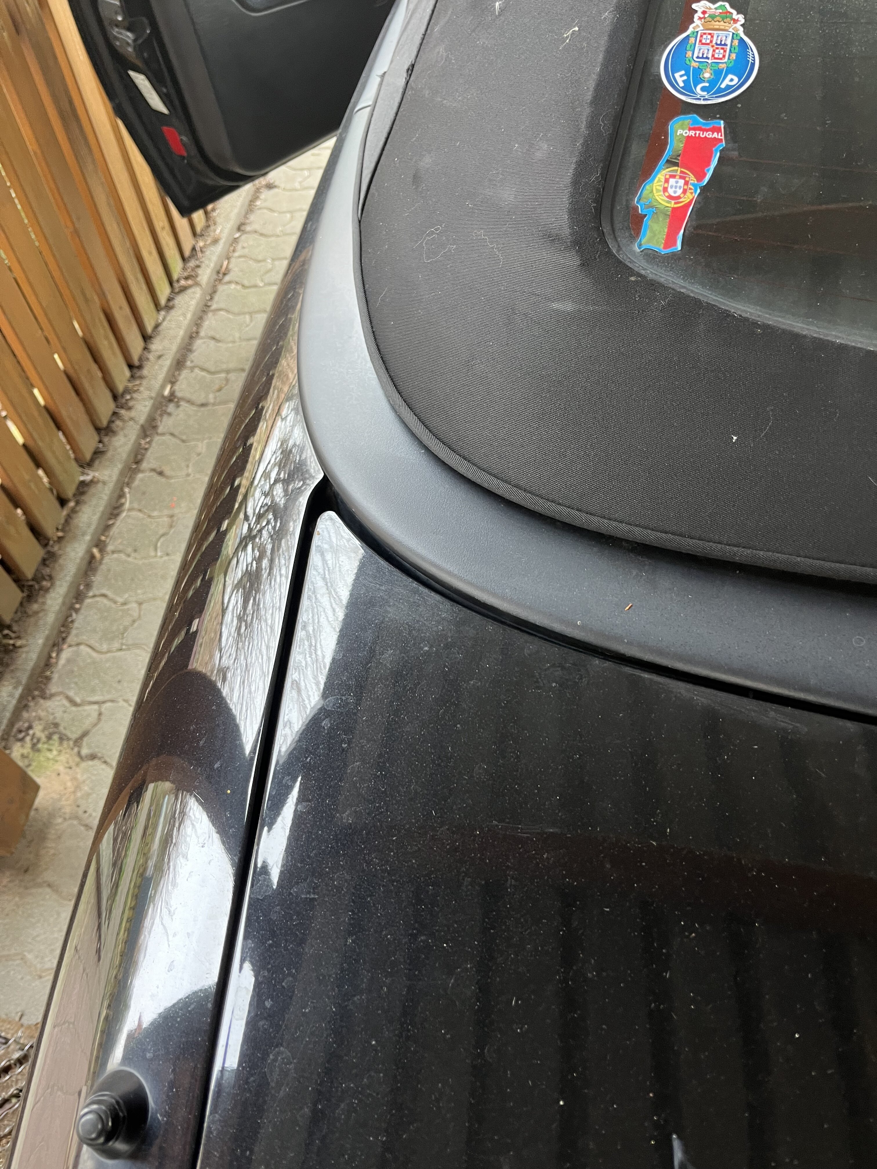

Unabhängig vom Unterschied LI/RE, die Fuge (eher der Graben) auf den ersten beiden Bildern sieht für mich riesig aus. Als wäre der Deckel locker einen Zentimeter zu weit hinten (und würde dann das Schloß nicht treffen).
Hab leider keine Vergleichsmöglichkeit, vielleicht kann mal jemand das „Sollmaß“ messen.

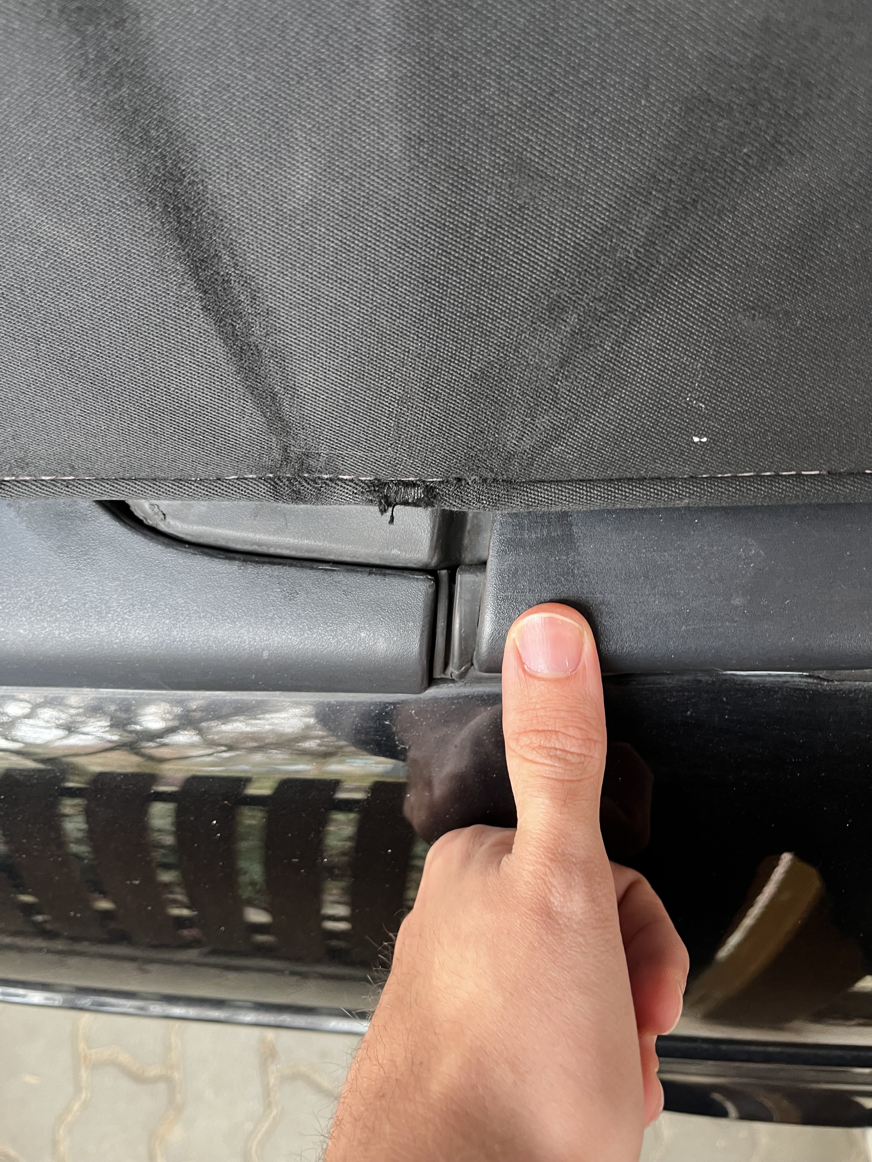

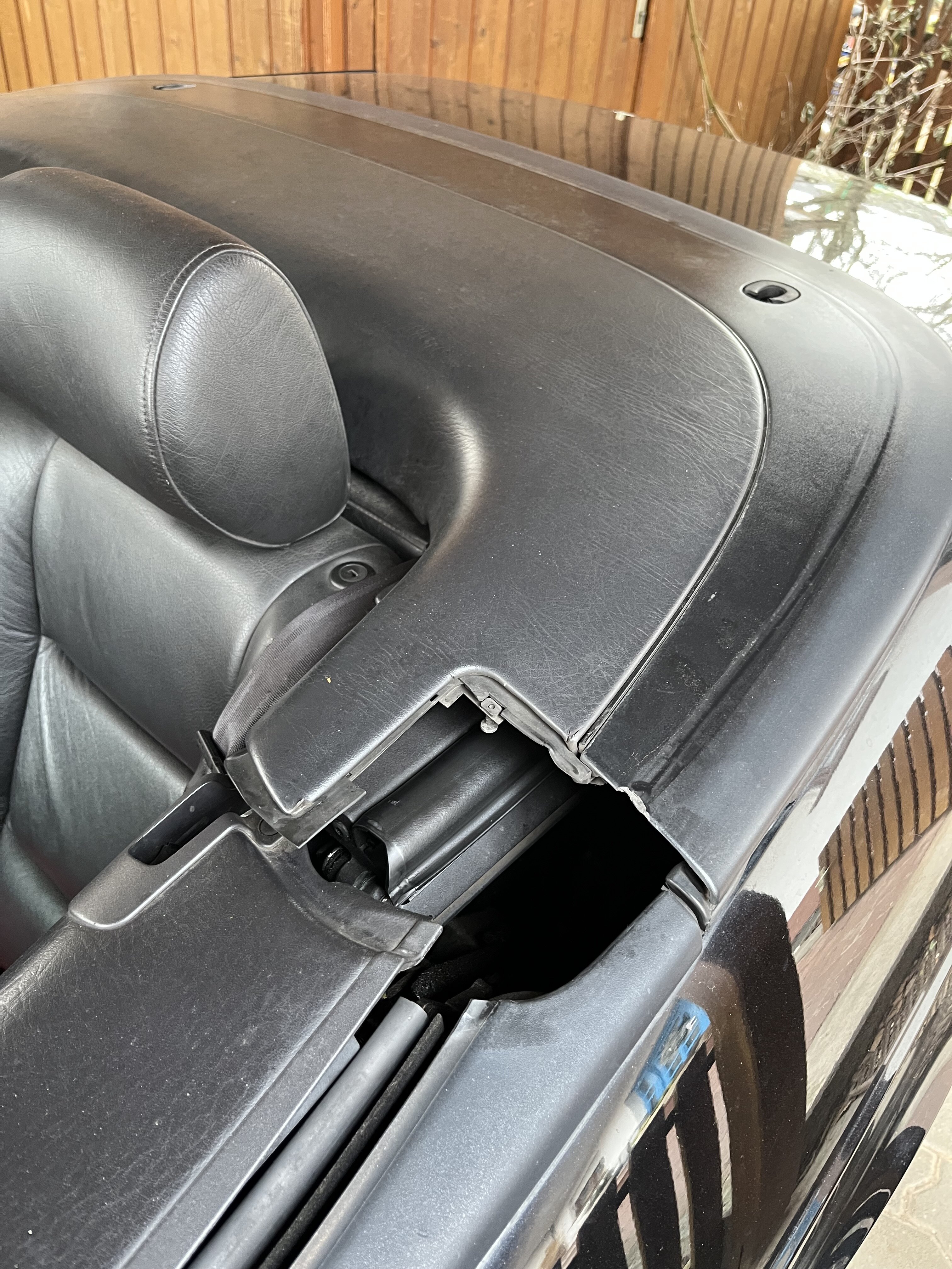

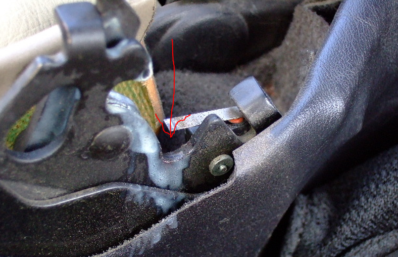

Weiß jemand weiter?IMG_9951.thumb.jpeg.767bb38c4abd304215e47fa1809cc316.jpeg In diesem Bild sieht man die Lasche wie sie auf dem Schloss liegt, es aber nicht auslöst. Verdeck ist hier im Sack
IMG_9950.thumb.jpeg.14224b5e9ebbb1810cdb7c5f02ba6a8a.jpeg So liegt der Deckel auf dem Dach. Circa 1-2cm zu hoch. Lässt sich zwar bis ins Schloss drücken, hat aber keinen Effekt.

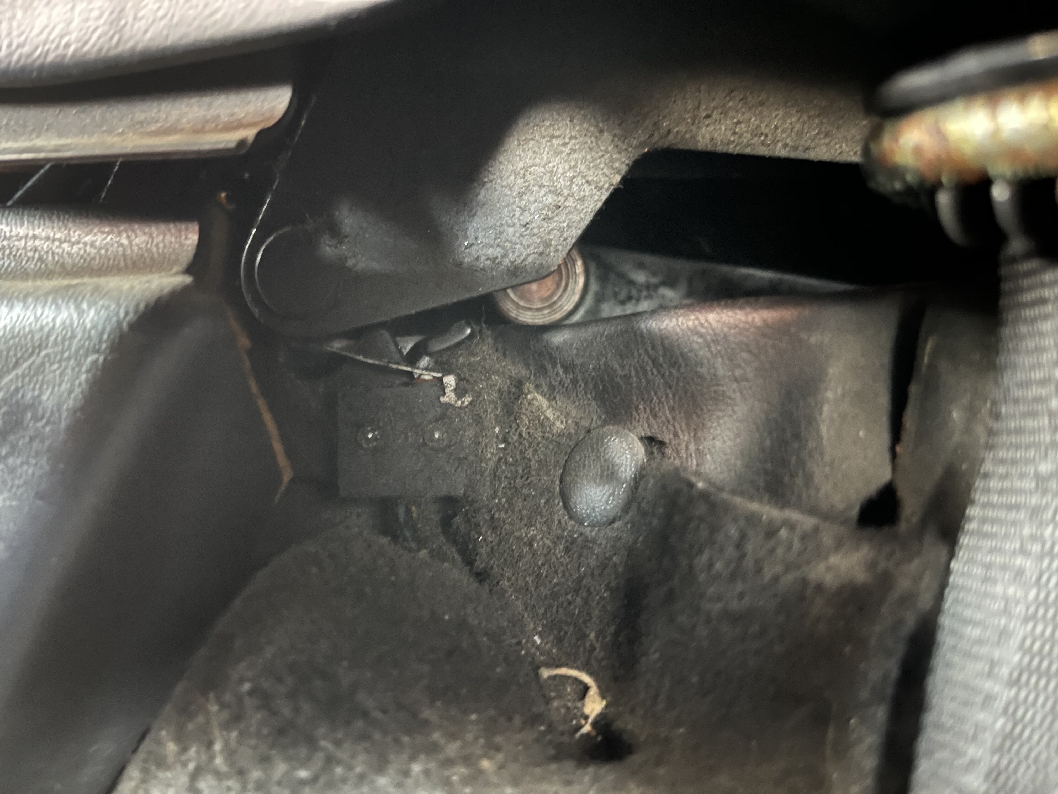

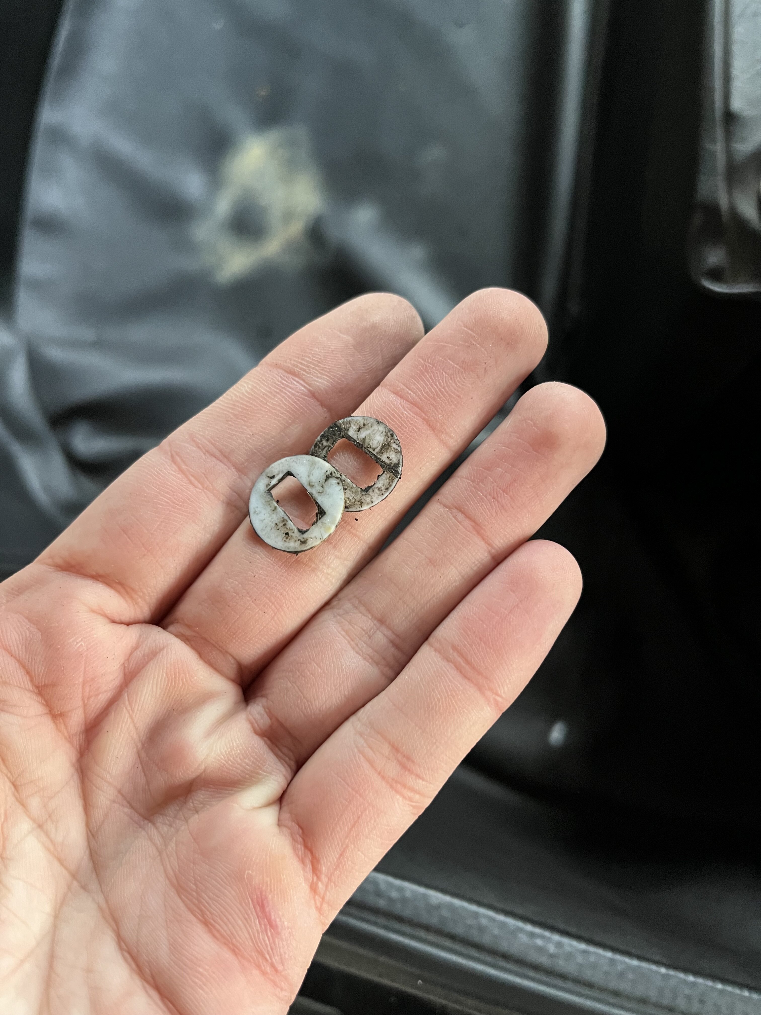

IMG_9954.thumb.jpeg.d1114f5c6d0898d81fe1a32b7928753f.jpeg Die lagen im Verdecksack. Vielleicht erkennt das ja wer.

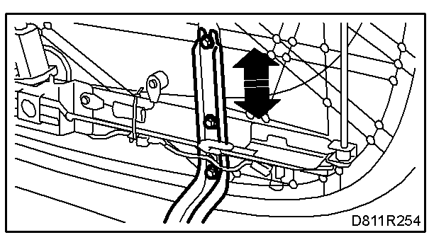

Dann musst du die Gummibänder des Verdecks revidieren, damit es sich wieder ordentlich faltet und nicht Teile davon oder der Himmel irgendwo zwischen die Gestängeteile geraten und so verhindern, dass sie sich ordentlich eng aufeinander legen können.
Oder es ist am Gestänge slebst irgendwo was verbogen oder lose - das kannst du aber nur am Objekt selbst feststellen, an welcher Stelle genau das Problem liegt.

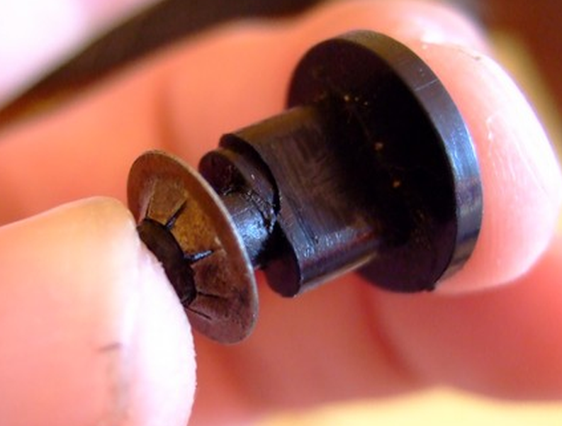

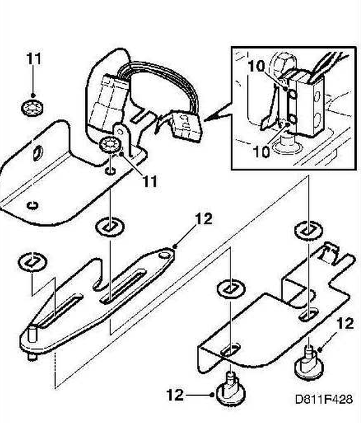

Die Scheiben mit dem viereckigen Loch gehören an die Verriegelung des 5. Spriegel im Deckel.
Irgendwo liegt dann auch noch das abgebrochene Teil Nr. 12 dazu rum:

Wie sehen denn die Spaltmaße / Abstände aus wenn der Deckel senkrecht steht. In allen drei Achsen links und rechts vergleichen. Klar was ich meine?
[ATTACH type=full" alt="1739116066425.png]281809[/ATTACH]
[ATTACH type=full" alt="1739116127770.png]281810[/ATTACH]
Danke! Dann gehe ich mal auf die Suche!

Senkrecht ist der gerade. Also kaum messbarer Unterschied je Seite. In alle drei Achsen

Der Deckel ist tatsächlich, wie ich jetzt gesehen habe, schon seit dem Kauf vor zwei Jahren, auf der Beifahrerseite weiter hinten. Hab es eben mit den Fotos vom Vorbesitzer verglichen. Ist mir so nie aufgefallen, da es bisher nie ein Problem gab.

Ich denke, du solltest erst mal schauen, warum die Scheiben im Verdecksack lagen. Das könnte schon die Lösung des Problems sein.
Eben gemacht. Augenscheinlich hat das fehlen der Scheiben keinen Einfluss auf die Funktion des Schlosses.

Eben gemacht. Augenscheinlich hat das fehlen der Scheiben keinen Einfluss auf die Funktion des Schlosses..
Dann muss die Führungen der Schließbleche schon mal jemand repariert haben, ohne diese Scheiben einzusetzen bzw. hat er neue verwendet.

Der Deckel sitzt rechts zu weit hinten.
- Deckel am ?-förmigen Halter zu weit hinten montiert
- ?-förmiger Halter verbogen
- Gelenke der dicken Welle nach hinten gebogen (keine Ahnung ob das überhaupt geht)
Wenn man das richtet muss das Schloss bzw. der Bügel dazu am Deckel passend mit eingestellt werden. Und das vermutlich beidseitig weil sich der Deckel dreht wenn er nur auf einer Seite längs verschoben wird.
Wenn der Deckel senkrecht steht ist der Abstand im Bereich der Halter senkrecht zwischen dem Querholm vor dem Kofferraumdeckel und dem Deckel exakt gleich groß?
Auch wenn Du sagst es gab keine Probleme, irgendetwas stimmt mit der Position von Verdeckkastendeckel oder Kofferdeckel oder beiden so gar nicht.
(...) und der Deckel wurde minimal nach hinten gedrückt und blockiert jetzt die Heckklappe.
Das darf nicht sein. Wenn die Deckel beide zu sind sollte zwischen denen eine mehr oder weniger konstante Fuge von geschätzt 5-6mm sein. Bei Dir scheint dies eher einen „Minus“-Wert zu haben, im vierten Bild (9930) in #1 erkennt man ja schon den abgeschabten Lack.
Bevor die die Deckel nicht richtig positioniert sind macht das Weitersuchen in meinen Augen keinen Sinn. Aber bitte jetzt nicht wild drauflosschrauben.
Ganz hinten angefangen, paßt der Kofferdeckel zur Karosserie, oben an den waagerechten, besonders aber an den senkrechten Flächen über dem Stoßfänger? Wenn ja, schonmal gut.

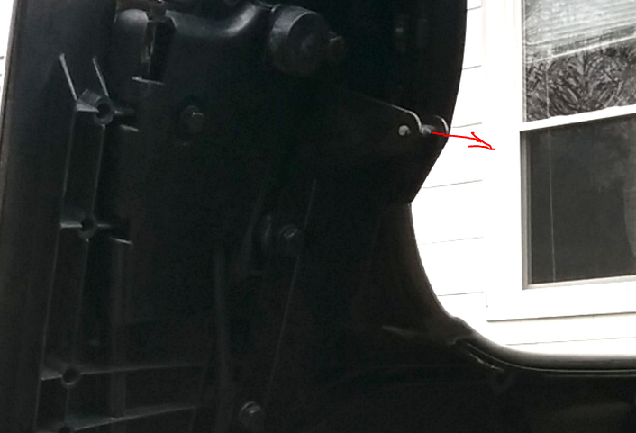

Ich kenne das Modell nicht, kommt man an die Scharnierverschraubung vom Verdeckkastendeckel ran und kann man erkennen wie der eingestellt wird? Hier vor allem die Verstellung nach vorn (Foto?).
Das Ganze mit geschlossenem Verdeck und geöffneten 5. Spriegel damit das keinen Einfluß auf die Deckel hat.
Ja, aber die Scharniere stellen nur quer und vertikal ein. Die Verstellung der Längsrichtung ist die Verschraubung von Deckel an die ?-förmigen Halter. Siehe https://saabwisonline.com/900/1998/8-body-climate-control-system/convertible/adjustment-and-replacement/adjusting-the-soft-top-cover
