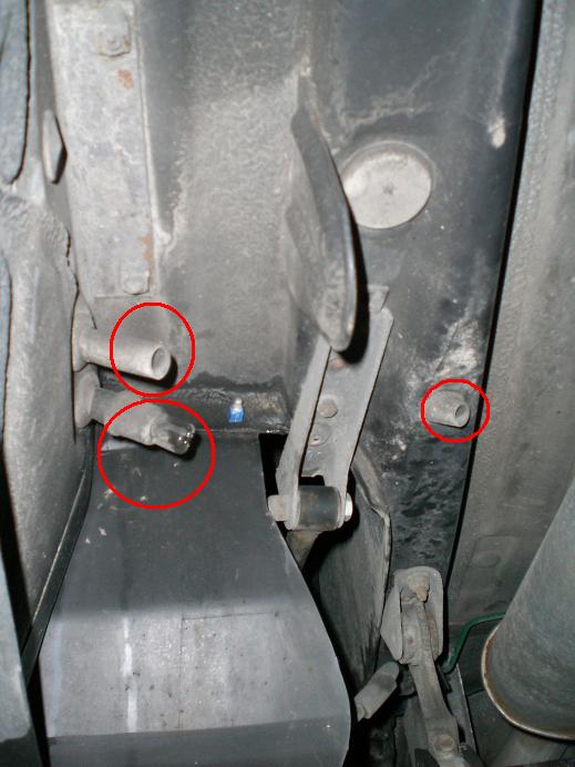

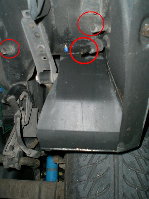

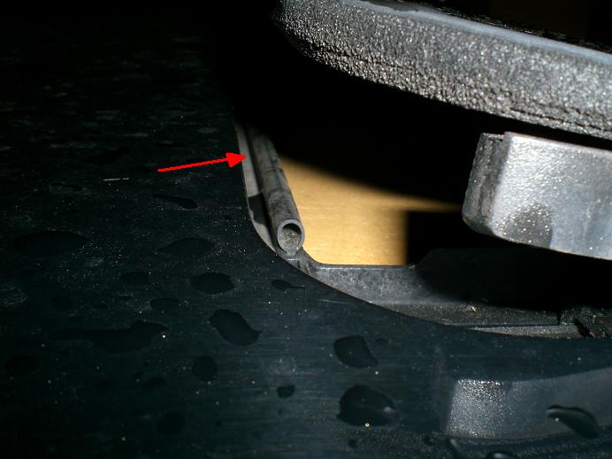

mal Butter bei die Fische... Hier mal nen paar Bilder: in Fahrtrichtung links, rechts und oben...
Hab ich das jetzt richtig begriffen? Die vom Dach sind im rechten Bild in der "dicken" Umrandung? Wofür sind die anderen?
Und auf dem Dach - dort soll ich Vaseline hinschmieren? Bringt das was? Oder evtl. irgendwie die Dichtung um das Glas herum mal angehen? Falls ja: Wie?
Wenn ich das Dach ganz auffahre - dann nochmal den Schalter drücke (fährt es erstmal noch ein paar cm weiter nach hinten rein) und draufschaue, sieht es eigentlich nicht soo schlimm aus. Rost sehe ich schon - aber ich gestehe: Der Wagen wird nicht so alt wie ich mich fühle. :biggrin::eek:

Die auf den beiden ersten Bildern untersten sind es, mit dem Rückschlagventil.
Ah! Prima.
Kann ich die irgendwie einfach abziehen? Und dann oben mal mit der Giesskanne testen? Kann es nicht sein, dass die Dinger einfach kaputt sind. Sind das ähnliche Teile wie die Wischwasserventile? Die habe ich bereits zweimal getauscht... :rolleyes:

Geh mal von unten mit einem Rohrreiniger rein (Drahtspindel). Aber wichtig dabei ist es, den Schlauch festzuhalten, sonst drückst Du ihn rein....
