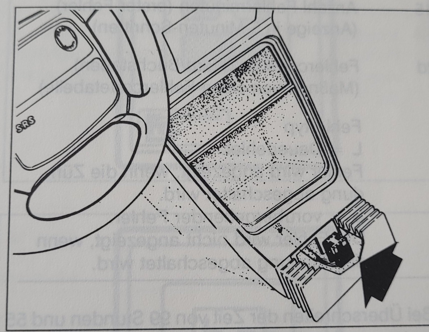

Zum zurücksetzen der Leuchte benötigst du das richtige Equipment, den Anschlussstecker findest du unter dem "Faltenbalg" an der Mittelkonsole.
