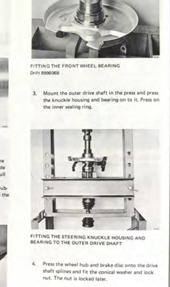

Ich habe es nicht mehr genau im Kopf. Aus der Erinnerung mußte ich damals, wo ich das mal gemacht habe an so einem 99, die Welle auf der Hydraulikpresse rein pressen.
Das deckt sich mit dem, was ich jetzt auf die Schnelle im Werkstatthandbuch zum 99 gefunden habe:
[ATTACH type=full" alt="1741292125437.png]282506[/ATTACH]

Achsstumpf von der Welle demontiert und dann per Presse?
Glückwunsch!
Ja genau
