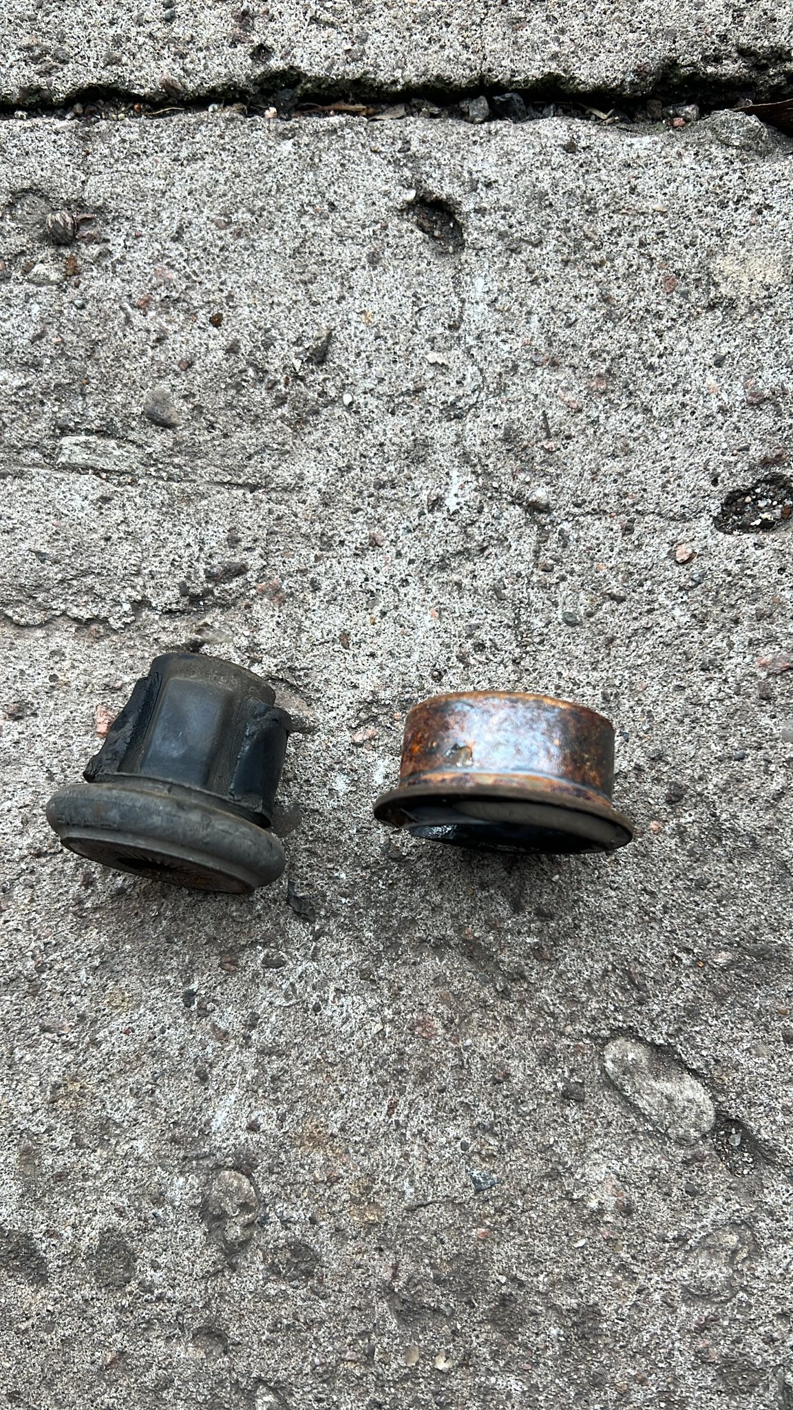

Moin, bei mir waren es die Buchsen vom Hilfrahmen... die waren komplett hinüber
Bein Anlassen/ Querbeschleunigung/ Unebenheiten/ untertouriges Fahren...
Es sind die VA "hinten" bei Skandix 50.- das Stück.
VG Marco

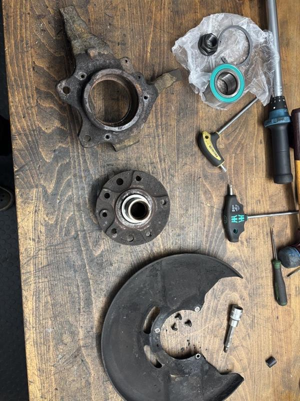

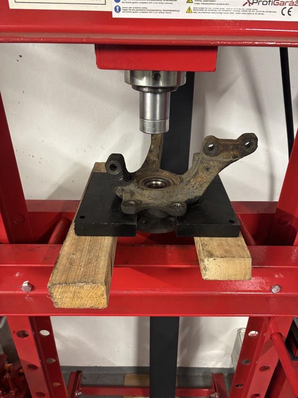

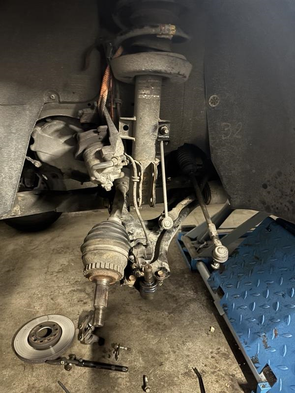

Ein kurzes Update:
ich habe letzten Freitag das neue Radlager verbaut, die Operation hat knapp unter 2.5h gedauert und ging soweit auch alles glatt. Über das Ergebnis bin ich mir aber noch etwas uneins ich kann ab und zu noch ein Geräusch von vorne links wahrnehmen aber das beschriebene Knackgeräusch scheint passe.
Ich werde erstmal weiter beobachten, ein paar Kilometer sammeln und Versuchen die Geräuschherkunft weiter einzugrenzen.
Kannst du denn das Knackgeräusch und das Axialspiel zwischen den Lagerringen, wie ich es in meinem Video in #4 demonstriert hatte, an deinem Lager reproduzieren?
Es war leichtes axiales Spiel feststellbar, augenscheinlich etwas weniger als an dem von dir im Video gezeigten Lager. Das knacken beim lenken am Stand / überfahren von Unebenheiten ist Weg also der Lagertipp war auf jeden Fall richtig aber ich glaube da ist noch etwas dran.
Danke auf jeden Fall schonmal für den Rat zum Lagertausch das hat auf jeden Fall zu Besserung geführt!
Hier auch noch ein paar Eindrücke vom Lagertausch
Weißt du, was für ein Lager da drin war, von welchem Hersteller? Bei mir war es ein SKF.
