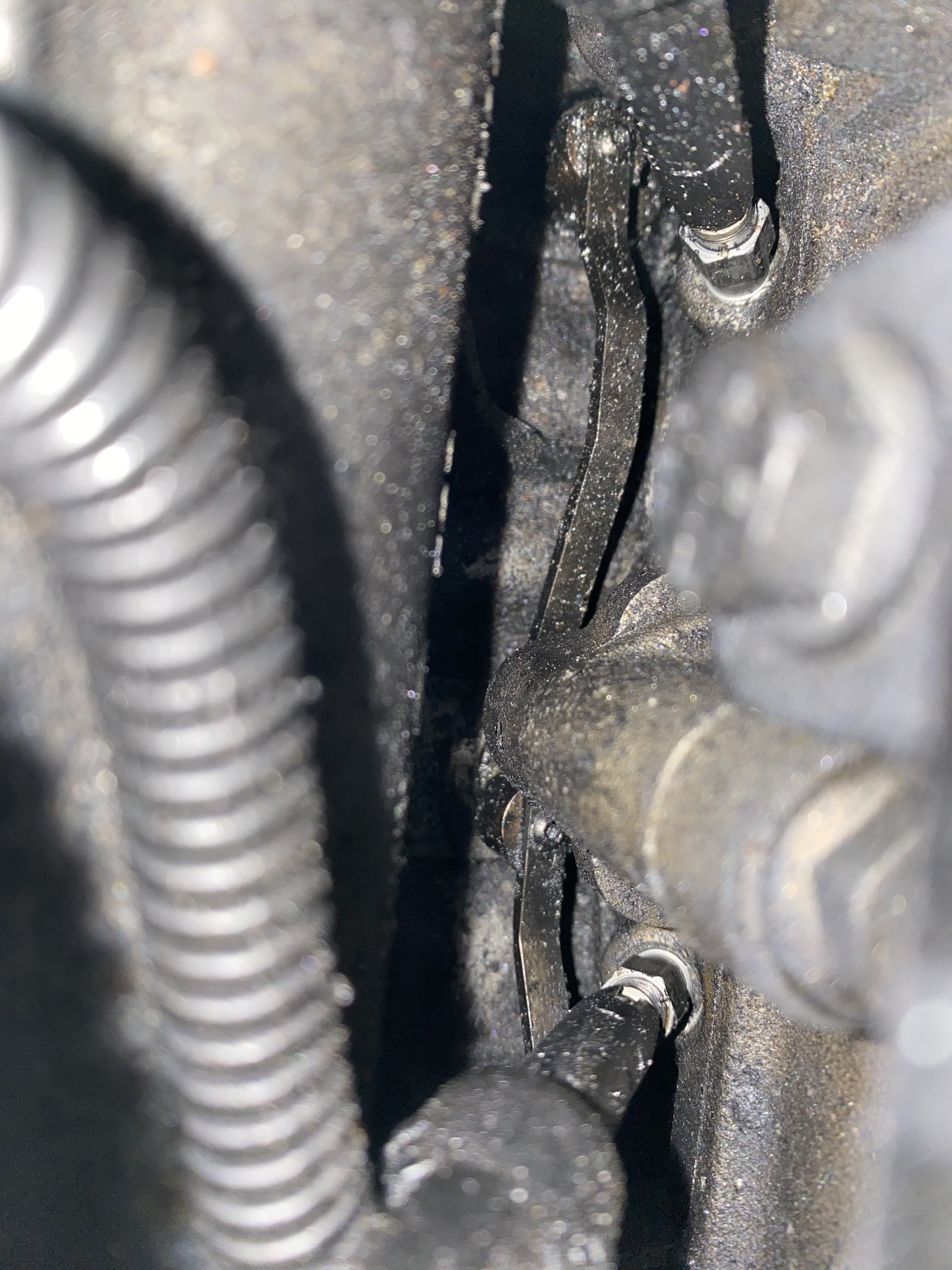

Hallo liebe Saabfahrer, bei 7 Saab´s in der Familie, darunter 3 TID ist es das ewige Thema. Bei der Chrombrille meiner Tochter liegt die Betätigungsstange der Drallklappen neben der Aufnahme. Ich möchte die Drallklappen mit den erhältlichen Stopfen entgültig verschließen. Für mich die wichtigste Frage: Sollte der
Motor zur Verstellung montiert bleiben und lediglich der elektrische Anschluß des Motors gekappt werden (einfach Stecker abziehen)?

Verschließen ist Unfug, wenn die Klappen dann nach wie vor in der Ansaugbrücke bleiben.
Entweder die Klappen komplett entfernen (Sprich Ansaugbrücke ausbauen), Stellmotor drinnen lassen (sonst MKL und Notlauf) oder
mittels Swirl-Repair instandsetzen.

Mit verschließen meinte ich natürlich entfernen, es hilft mir weiter wenn ich weiss das der Stellmotor drin bleiben soll. Bleibt die MKL aus wenn der Stellmotor von der Stromversorgung genommen wird?
Nein...der Stellmotor muss intakt und korrekt angeschlossen sein...wenn er sich nicht bewegt oder abgesteckt ist, meckert das Steuergerät.

Wenn noch alle 4 Klappen drin sind, die Ansaugbrücke noch montiert und der Stellmotor keinen Fehler abgelegt hat, wäre die erste Wahl einfach die Messingbuchsen-Umbaulösung.
(Die hat bei mir ca. 130.000km funktioniert, danach hab ich den Wagen verkauft)
Schwergängige Drallklappen bekommt man wieder gelöst, wenn man von oben/außen die Dinger mit WD-40 oder Kriechöl flutet.

Ok. werde mal versuchen die Klappen mit WD-40 wieder gängig zu bekommen, die Motoren sind wirklich gut aber die Drallklappen sind eine Fehlkonstuktion. Wenn ich den Fehler mit Tecn 2 lösche ist er beim nächsten starten sofort wieder da und ab ca. 2500 Touren zieht er nicht mehr, im Leerlauf dreht er ohne zu mucken hoch.

Ein Fehler wird dort eigentlich nicht erzeugt, es sei denn der Stellmotor ist hinüber.
Welcher Fehlercode steht denn im Tech2?
Bei meinem laufen auch die Messingbuchsen seit 150000km.
Code: 1109, also schwergängige Drallklappen (mindestens eine)
und somit schon Käse...sobald der Stellmotor einen Fehler abgelegt hat, kommst du um den Tausch oder das Ausprogrammieren von selbigem nicht mehr herum.
Ich meine da war irgendwo ein Counter...wenn der Stellmotor 3 mal klemmt/blockiert, dann gilt dieser als defekt und der Fehler bleibt dauerhaft im System.
Du kannst probieren den P1109 mittels Tech2 zu löschen und schauen was passiert....wenn er wieder kommt muss definitiv die Ansaugbrücke runter.

Und die Klappen von oben immer mal einsprühen mit Kriechöl o.ä.. Gerade, wenn die schon etwas Spiel haben, drückt sich da Ruß durch und sorgt für Schwergängigkeit und Folgeeffekte.
… der ist übrigens mittlerweile bei 290tkm mit dem ersten Drallklappensatz.
