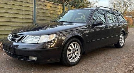

Heute hat meine Saabine einen Partner bekommen! Ole ist da!
So sieht er natürlich nicht aus, dreckig, versifft, abgerockt, aber er fährt und ist technisch fast ok. Das Foto muss schon älter sein. Ich habe Ihn heute in der nähe von Köln abgeholt. Er ist dunkelgrau Metallic und hat helle Lederausstattung. Radio geht nicht, Navi geht nicht, Schaltung ist ausgeleiert, aber egal, mit Eurer Hilfe wird das schon werden. BJ 12/2004 240.000 km auf der Uhr. Ich freue mich auf die nächsten Wochen.:top:😀
ich tippe mal auf Steel Grey. Code 275 Da gibts auf der Fahrerseite (auf der schmalen Innenseite der Tür) einen schwarzen Aufkleber.
Zum einen ist dort der Farbcode des Fahrzeugs (Body) drauf und zum anderen der des Innenraums. (Trim)
Wobei deiner ja MY 2004 ist...da könnte das auch das seltene Espresso Black sein.
Zumindest auf Bild 2 siehts fast so aus.

Danke nochmal, der Farbcode ist 289 Espresso Black Metallic, ich habe auch schon eine entsprechend Spraydose bestell können.
Glückwunsch. Ist sehr selten die Farbe. Wurde nur 2004 zu 2005 "verspritzt" und das ausschließlich beim 9-5er.

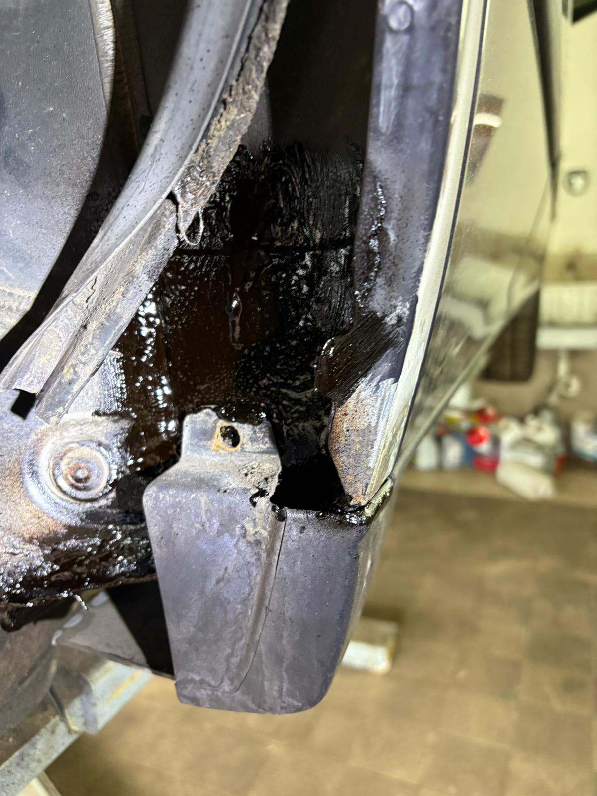

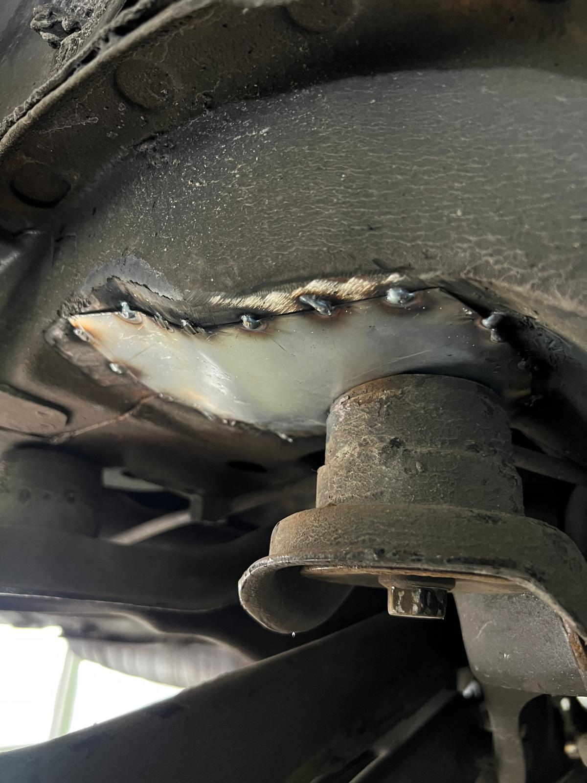

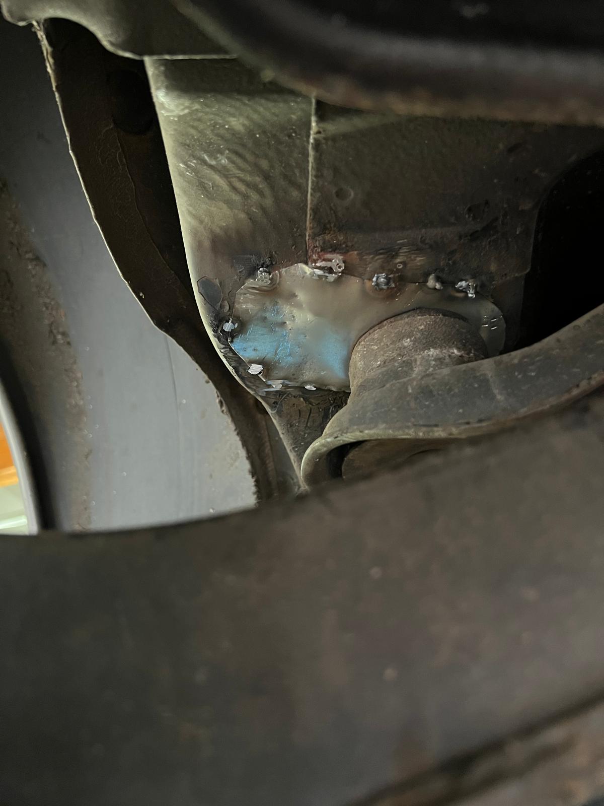

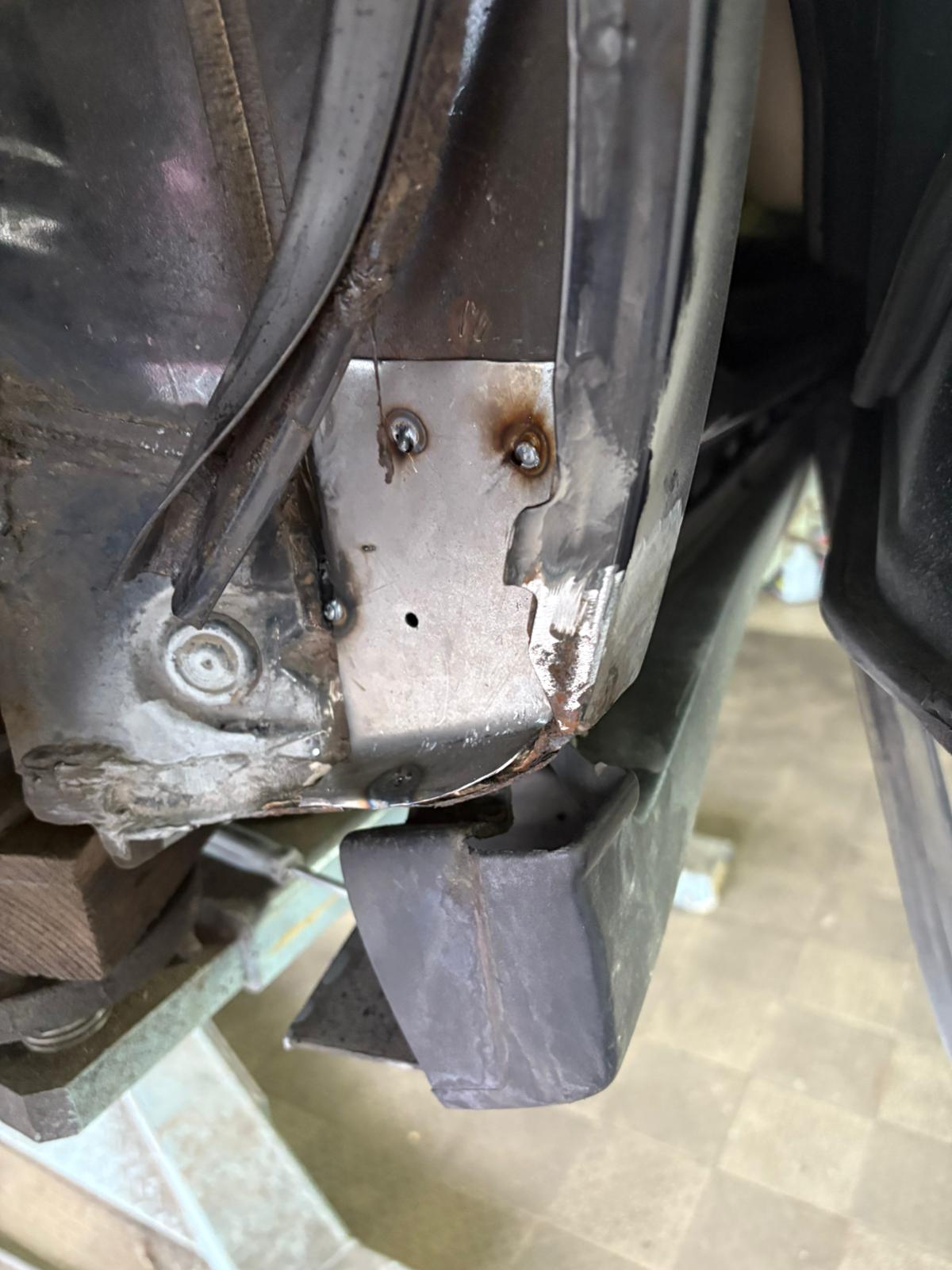

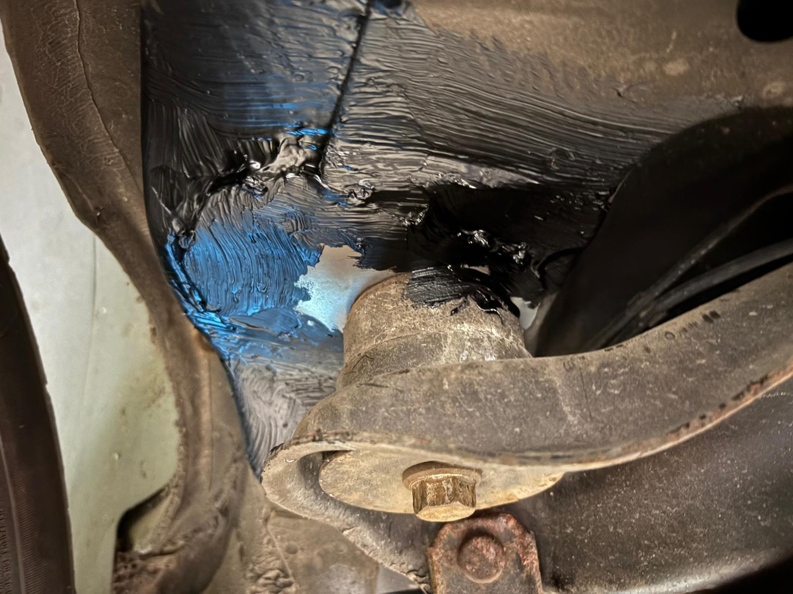

Schweißarbeiten

...nur "punktgeschweisst" und "abgedichtet" ?
Jetzt bleiben "nur" noch folgende Arbeiten:
Verschlissene Sicherheitsgurte austauschen, Schaltung Schaltkulisse instand setzen, Motorlagerung instand setzen , dann ist die Technik ok, danach geht es an die Optik.
Ja, scheint so, mir wurde mitgeteilt, das muss so.
Kommt darauf an was Du mit dem Wagen geplant hast.
Für ein bis zwei HUs wird das genügen.
Der Wagen ist für den täglichen gebrauch gedacht, er soll solange wie möglich erhalten bleiben. Gegebenenfalls muss nachgebessert werden.
Ich plane nicht, ich tue so als ginge alles weiter, irgend wie.
