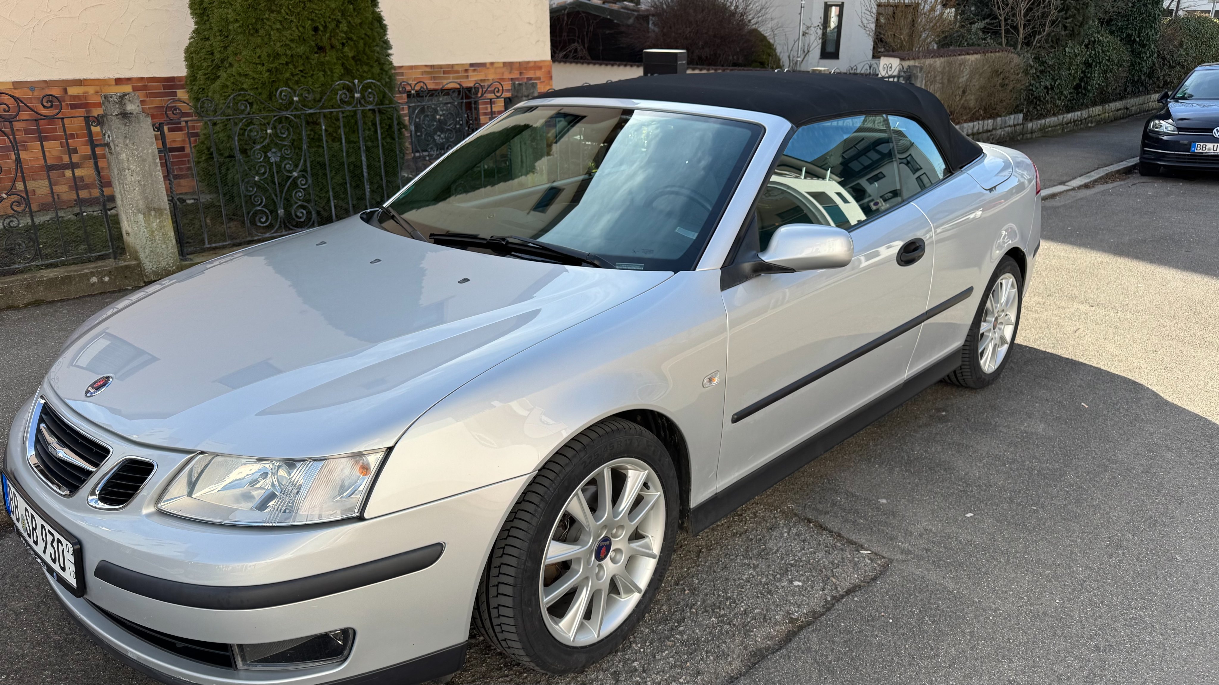

Hallo, ein kurzer Zwischenstand ist:
Nach Umbau, benötigten Gummipuffern hinten, Umbau, Achsvermessung und Wartezeiten (Der TÜV -Mann hat eigentlich erst ab Juli wieder Termine), hat er bei der ersten zwischengeschobenen Prüfung (das war Mitte letzter Woche) festgestellt, dass der Wagen nicht direkt identifiztierbar ist - und ein Datenblatt angefordert (habe ich in anderem Threat beschrieben). Das kam sehr schnell - Hoffnung auf baldiges Offenfahren keimte auf ...
In zweiter Prüfung Anfang dieser Woche war mit dem Wagen selbst alles gut - Wagen sei wirklich bemerkenswert gutem Zustand ... aaaaaber die Spurplatten mit den Federn ... schwierig, da im Gutachten für die Scheiben diese Rad-Reifenkombi nicht drin steht.
Der Kollege von der Firma, die die Scheiben verkauft (ich hatte da gekauft, da die komplette Setzs mit den passenden längeren Schrauben anbieten) hat mir gesagt, dass er sowas noch nicht erlebt hatte - aber wirkliche Argumente oder gar Fakten, die dem Tüv Kollegen helfen, liegen nicht vor. Daher ja diese Einzelabnahme.
Also - nach Hoffnung, den Wagen heute zulassen zu können, verflog alles, da der Tüv Kollege nun ein Gutachten schreibt, das durch den Tüv Süd in die Qualitätskontrolle gehen muss ... das soll nun wieder eine Woche dauern ... Puh.
Schönes WE allerseits.
Aktueller Zwischenstand ... zurückrudern angesagt.
Nach nun 2-Wöchigem hin und her nun die rote Karte vom TÜV Süd für die 20mm Platten hinten ... ich hatte ja gegenteilige Infos - 20mm vorn und hinten wären kein Problem (leider hatte ich das nicht hinterfragt - ein Gutachten, Hinweise oder gar Fotos hat der Kollege der das Schrieb nicht geliefert. Und an anderer Stelle kam ja der Hinweis, dass eben die 20mm nicht zugelassen werden. Hab ich nicht so ganz wahr genommen - (wahr nehmen wollen ;-) Denn es sieht schon gut aus.
Fazit vermutlich - ich warte erneut auf Feedback vom Prüfer - dass ich nun auch hinten 15mm anbauen lasse und das wird dann wohl auch eingetragen ... ich hoffe, dass er auf Basis der vorhandenen 15mm vorn und der Erkenntnis, wie das mit 20mm aussieht (Platz u.s.w.) den Tüv Zettel dennoch heute fertig macht, damit ich Freitag zulassn kann - auch wenn die Platten vermutlich erst Freitag hier ankommen ...
Wenn mit der TÜV Kollege schon früher dazu konkreter einen Hinweis gegeben hätte, dass es nich allgemein um die Gesamtlösung geht (das dachte ich immer) - sondern nur um die 20mm hinten - dann hätte das längst alles erledigt sein können ... manno!
