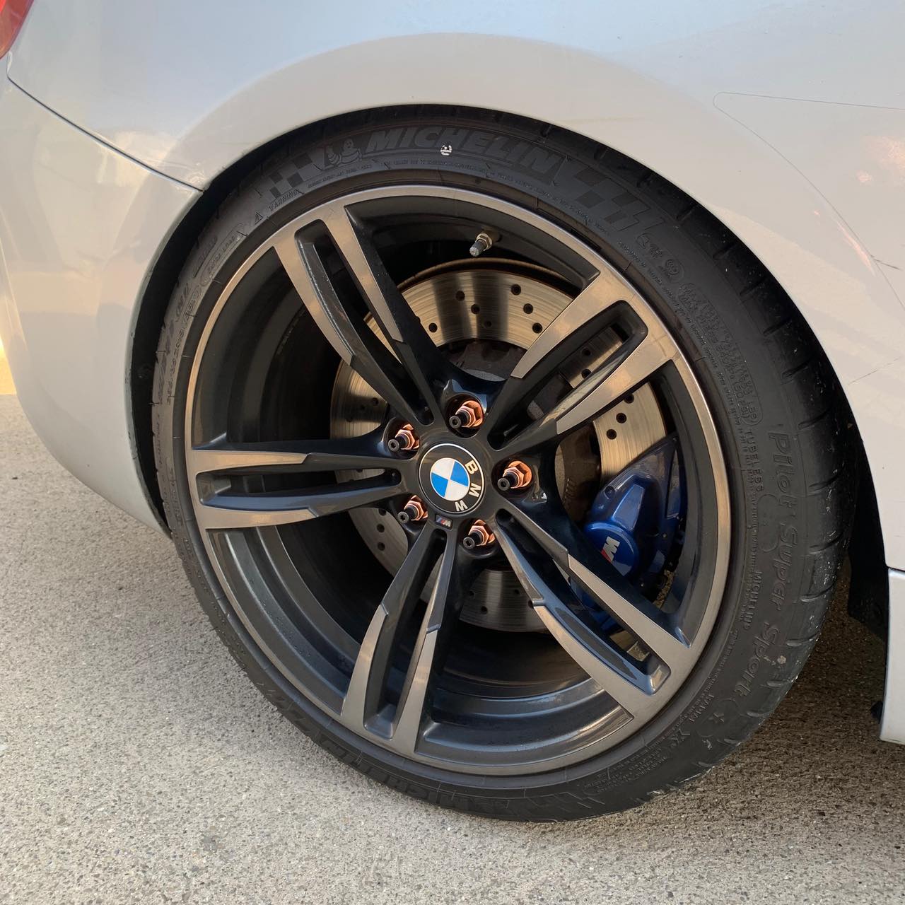

Musste jetzt nen beispielbild suchen, aber Stehbolzen mit Radmuttern halt wie im Motorsport Style, komme ja von dort ist dies überhaupt möglich?

Du könntest ja z.B. auch in die original-Löcher Gewindebolzen mit Schraubensicherung einsetzen oder einschweißen und dann zum Festschrauben der Räder die entsprechenden (Motorsport) Muttern verwenden...
So lang wie in deinem Bild sollten die Bolzen nicht überstehen (Gefährdung).
