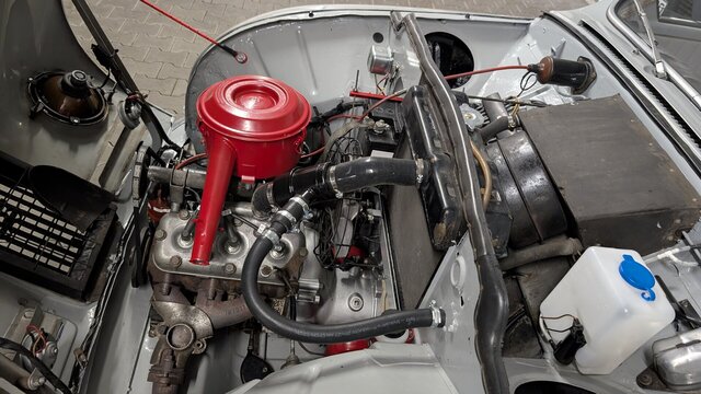

Heute habe ich eine ausgedehnte Probefahrt gemacht:
Wirklich alles gut, die Anzeige geht nicht einmal bis in die senkrechte Stellung, bleibt recht konstand kurz davor stehen!
So fahre ich beruhigt :-)

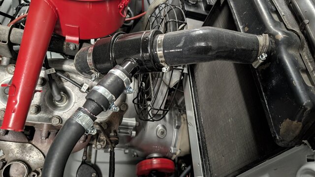

Der erste E-Lüfter hat definitiv in die richtige Richtung gedreht! Nur war dessen Leistung minimal. Der Luftstrom war winzig in Vergleich zu dem SPAL-Lüfter!

1. Thermostat war offensichtlich defekt. Durch dessen Wechsel scheint die Kühlung wieder zu laufen. Durch den 3-lagigen Kühler sollte das eigentlich auch reichen.
2. Der alte E-Lüfter war einfach Billig-Schrott und dann auch noch saugend, statt drückend. Nun ist auch hier ein Upgrade erfolgt, so dass auch hier alles gut zu sein scheint.

Ich hatte es so verstanden, daß der Lüfter vor dem Kühler sitzt? Und er war saugend angeschlossen, hat also gegen den Fahrtwind gedrückt?

VOR dem Kühler montiert, deckt ein E-Lüfter Fläche des Kühlers ab und schwächt somit die Kühlleistung. Hebt also teilweise die Vorteile des " Hochleistungskühlers" auf.
