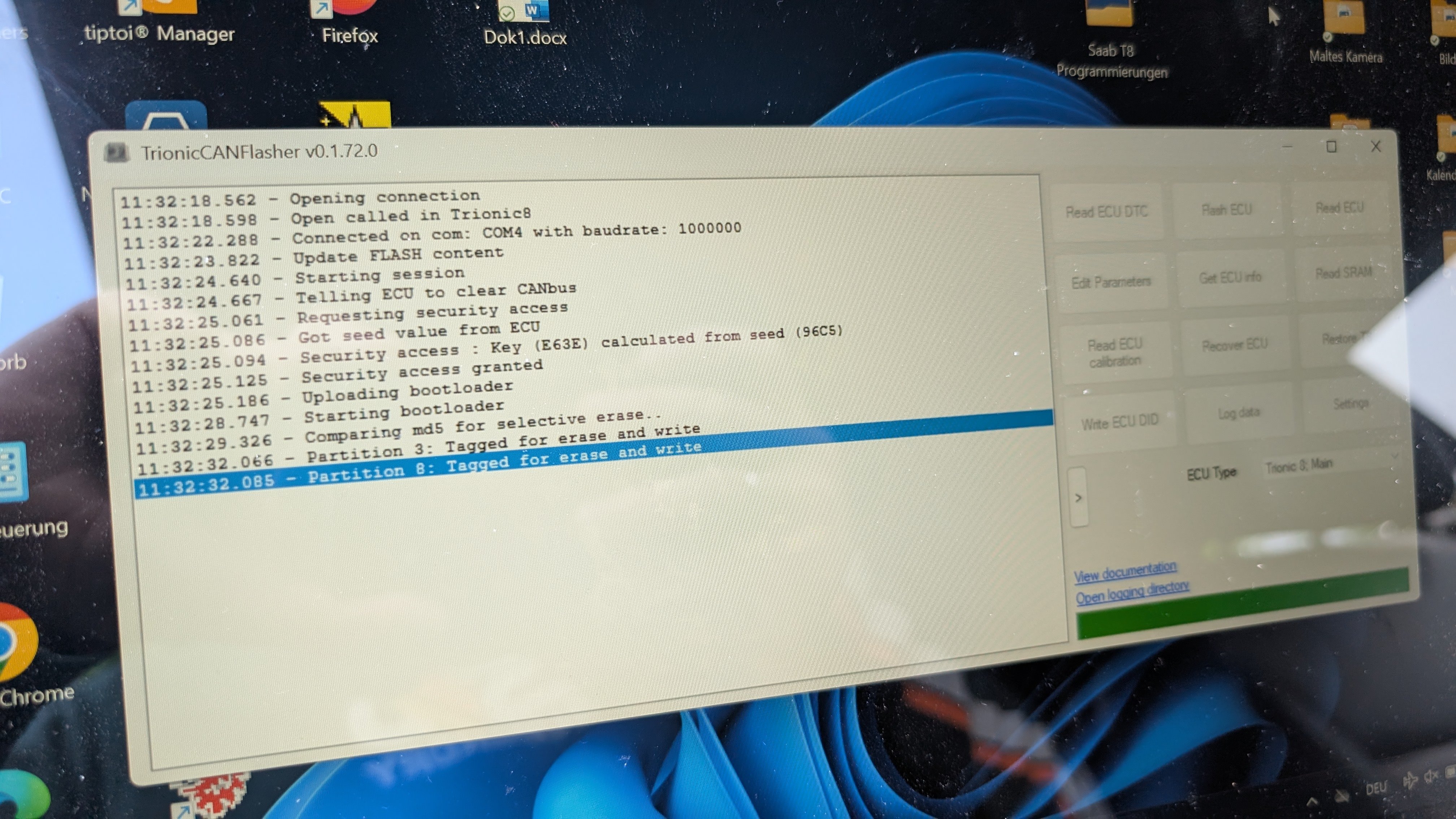

Hallo zusammen,
ich wollte heute meinen B207E auf B207L flashen. Habe die Daten auch mit Trionic Can Flash ausgelesen und dann per T8 suite entsprechend angepasst (Wizard).
Beim Flashen ist er dann stehen geblieben bei Partition erase (siehe Bild). Es tat sich für 30min nichts. Habe dann abgebrochen.
Ich hatte mich an die Klonanleitung von [uSER=21737]@DL_SYS[/uSER] gehalten und den Trionic Flasher so konfiguriert. Kann man da noch etwas retten?
Das Backup aus dem Steuergerät habe ich natürlich.
Ich könnte mir so in den Hintern beißen...

Was ist wenn du es nochmal versuchst, geht das?
Hast du den Treiber vom OBD- Stecker richtig eingestellt?
Genau, nochmal versucht einen neuen Flash zu starten?
Ich kenne das so, daß Steuergeräte meistens im Flash-Modus hängen bleiben wenn der Flash abbricht / nicht abgeschlossen wird. Versuch macht kluch.
Ich hatte es nochmal versucht. Leider wird die ECU nicht mehr erreicht bzw. ist nicht mehr erreichbar.
Den Adapter hatte ich gemäß Hirschmann/Koxha Seite konfiguriert. Das Auslesen funktionierte problemlos.
Ich habe mit Hirschmann/Koxha Kontakt aufgenommen und meine ECU kurzerhand eingeschickt. Ich hoffe, sie können es retten.
Mein Steuergerät konnte glücklicherweise gerettet werden 🙏 Nochmals vielen Dank an [uSER=21737]@DL_SYS[/uSER]
Trotzdem möchte ich natürlich wissen, was ich falsch gemacht habe 😉
Also ich habe die Schnittstelle gemäß Anleitung von Hirschmann/Koxha konfiguriert. Das muss auch richtig gewesen sein, da das Auslesen problemlos funktionierte. Im Anschluss habe ich die ausgelesene Datei per T8 Suite mit dem Wizard von B207E auf B207L verändert. Mein Fahrzeug ist ein MJ 06, sollte dann also auch gehen. Danach wollte ich dann per Trionic Can Flasher die veränderte Datei flashen. Dazu habe ich den Settings "I know what I am doing" angeklickt und den Haken bei "Partitons dings bums" gesetzt. Das stand auch so in der Anleitung von Hirschmann/Koxha für das Klonen von Steuergeräten. War das vielleicht der Fehler und ich hätte keine weiteren Einstellungen aktivieren dürfen?

Ich habe mir die Anleitungen von Hirschmann/Koxha nochmal durchgelesen. Es verhärtet sich meine Vermutung, dass ich beim Flashen der modifizierten bin Datei nicht die Haken bei "I know what I am doing" und bei "Unlock system partitions" setzen sollen. Kann jemand bestätigen, dass man diese Optionen nur beim Klonen von T8 ECUs benötigt(gemäß Klonanleitung von Hirschmann/Koxha)?

Die Anleitung stammt ja von mir, aber doch - fürs Klonen ist Unlock system partitions (und nur das) ein absolutes MUSS!
Wie ich jedoch sehe nutzt du Windows 11.
Da gibt es einen Bug mit dem TrionicCANFlasher und zwar wirst du gefragt, ob du VIN und Immo schreiben willst. Das erfolgt über einen eigenen Dialog. Nur siehst du den nicht, außer du guckst nochmal in deiner Taskleiste beim TrionicCANFlasher nach.
Warum, wieso, keine Ahnung. Aber ich muss den Dialog auch immer erst gesondert aufrufen an meinem PC. Dann gehts weiter.

Super, danke für den Hinweis!
Das kann natürlich sein, dass ich dadurch den Hinweis nicht gelesen habe.
Wenn ich aber nur eine geänderte bin Datei (also mit der T8 Suite geändert) flashen möchte, dann ist dass "Unlock Partitions" nicht notwendig oder?
Ich hatte mir auch nochmal alle deine Videos angeschaut und für das reine Flashen aktivierst du das dann nicht.
Richtig. Die Systempartitionen werden nur entsperrt, wenn du die VIN und Immo Daten neu schreiben willst.
Perfekt, dann wird der Hauptfehler das verschwundene Hinweisfeld gewesen sein. Ok, auch etwas dämlich von mir. Ich hätte auch mal auf die Taskleiste schauen können. Aber im Eifer des Gefechts ist es dann leider passiert...
Wie gesagt, jetzt passt die Kausalkette und ich habe wieder was gelernt :) Lieben Dank!
