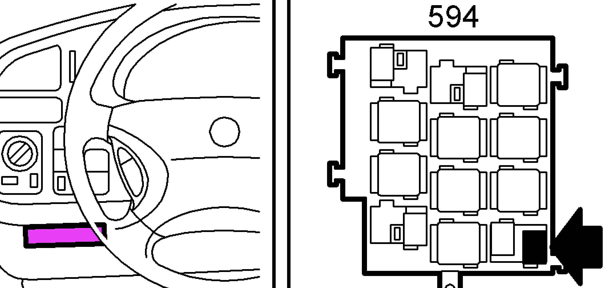

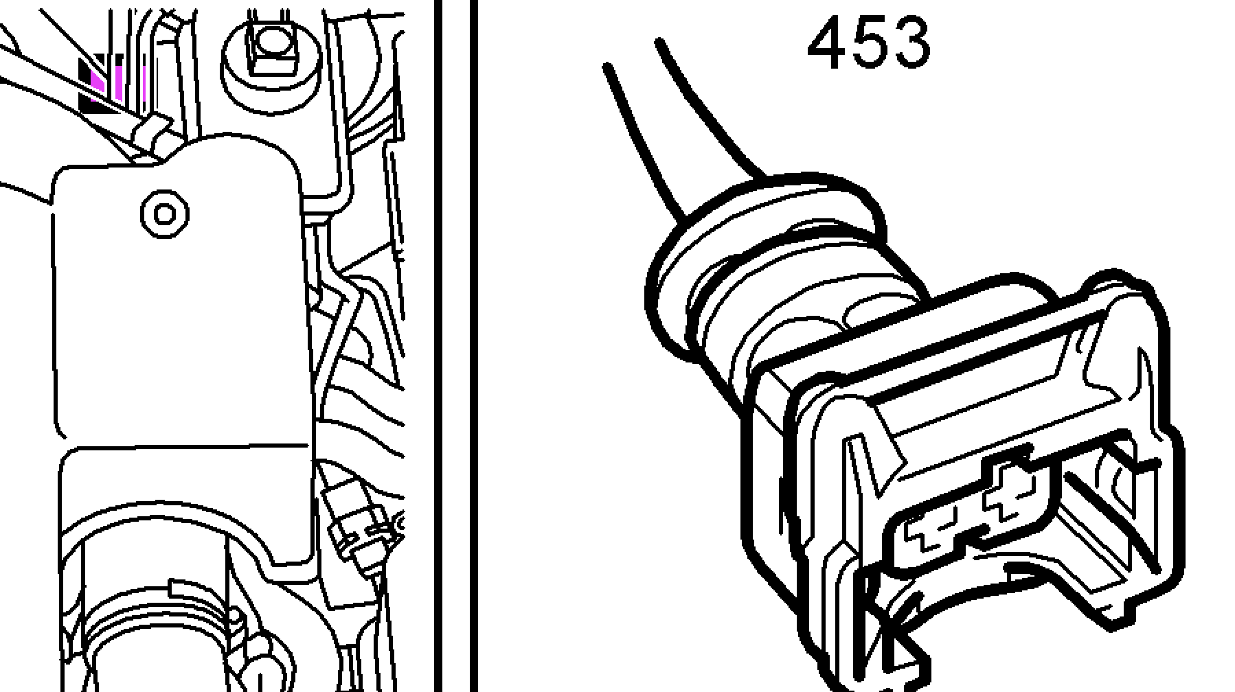

Sicherung 8 geht auch an
das Relais für die Zentralverriegelung der Heckklappe (im WIS Komponente 594)
spielt auch am Motor für die Pumpe zur Kühlmittelzirkulation für die Klimaanlage mit (Im WIS Komponente 453)

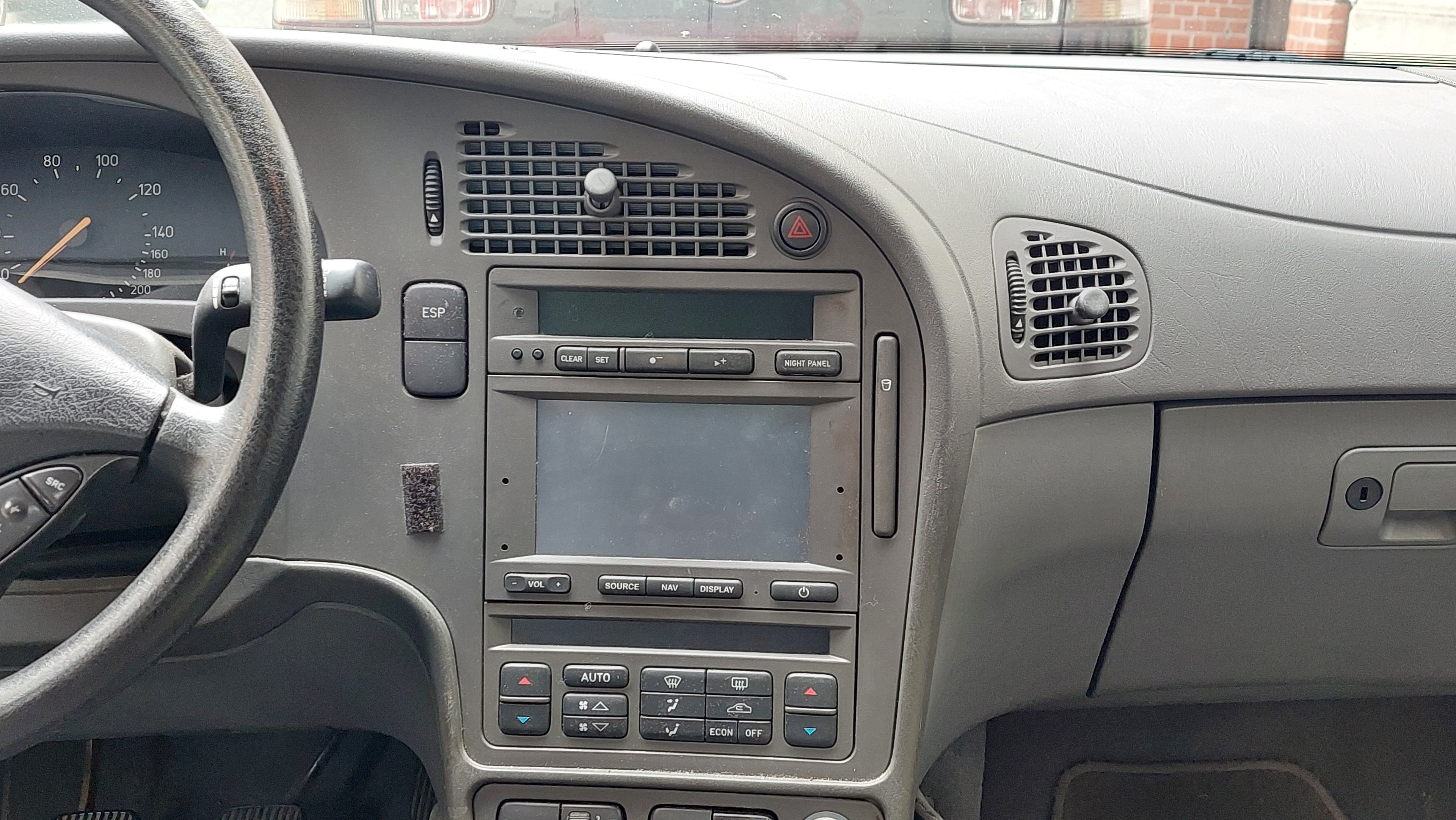

Fragen über Fragen. Anhängend schicke ich h noch ein Foto vom Armaturenbrett.

Du hast ein Kenwood System.
Vorne befindet sich nur der Monitor mit Touchscreen. Navi, Radio etc sind im Heck untergebracht.
Lenkradtasten werden vom SID verarbeitet (Die Anzeige über dem Radio).
Das SID dekodiert welche Taste gedrückt ist und sendet eine Nachricht an den Monitor.
Damit der Monitor das auch versteht hat Saab noch eine kleine Dekodiereinheit vor den Monitor geschaltet. Diese übersetzt die Nachricht vom SID in Signale für die Fernbedienung des Monitors.
Soweit so gut. Zur Fehlersuche kann man SID die Eingänge der Tasteninfo prüfen. Oder einfacher mit einem Tech2 schauen ob das SID die Tasten dekodieren kann.
Bei Fehlern liegt es am Kabelbaum vom Lenkrad.
Wenn es aber das funktioniert muss die Kabelverbindung vom SID zur Dekodiereinheit, von der Dekodiereinheit zum Monitor geprüft werden.
Da es hinter dem Monitor ziemlich eng ist könnten hier die Probleme im Kabel liegen.
