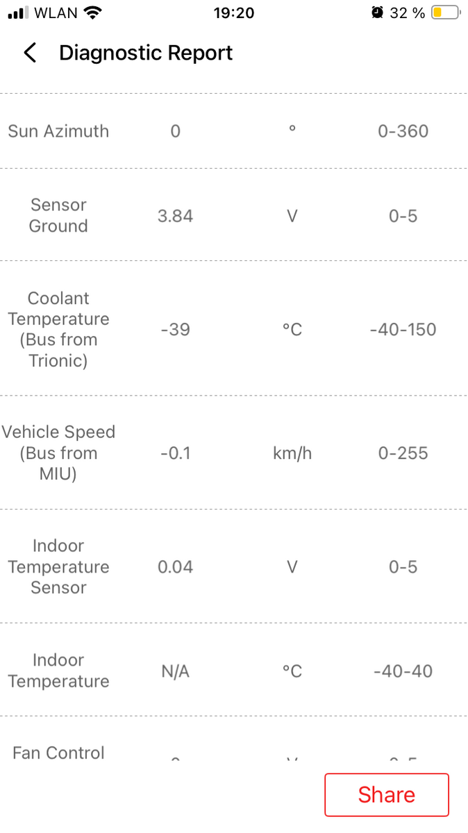

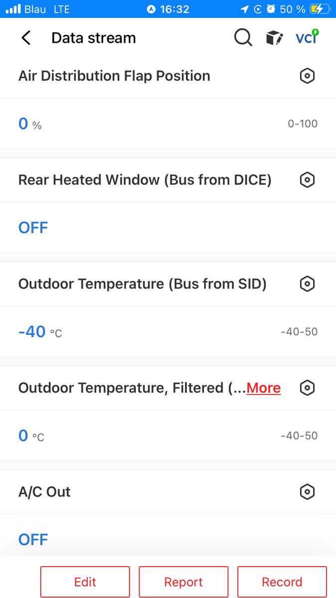

Sensoren sind alle ok . Nein auslesen wird nun aber im Klimasteuergeraet p Bus von SID coolant temp und p bus from Sid outside temp mit -39 und -40 grad angegeben. Wer kennt sich da aus , lost …IMG_3866.pngIMG_3860.png

Was ist das für ein Tool zum auslesen? Die Werte im anderen Bild wirken sehr merkwürdig.
Ideal wäre wohl ein Tech 2. Nun gut, kannst du denn auch das SID auslesen? Welcher Wert kommt denn da an?

Zur Klima, tech 2 habe ich leider nicht. Top Don nennt sich mein Auslese gerät. Ich habe das SID eben ausgelesen, hier werden die Werte Außentemperatur und coolant temp korrekt angegeben. Innenraum Temperatur Sensoren alle geprüft . Zur Sicherheit noch den oben am Innenspiegel erneuert.
Es scheint , die Temperatur Daten finden ihren Weg vom SID nicht über den Bus zum Klimasteuergeraet. Wenn ich es richtig verstehe, dann sind Werte mit -40 als ohne Signal zu verstehen? Ich habe WIS relativ gewissenhaft studiert , habe aber noch nicht ganz raus kriegen können wie das temp Signal seinen Weg ins Steuergerät findet. Oder eben warum nicht.
