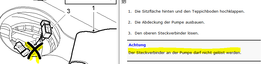

Ich kenne ja einige solcher "Do not...!"-Anweisungen, denen ich in der Vergangenheit nicht folgte, ohne dabei (unüberwindliche) Probleme zu bekommen, und manchmal kann ich ihren Grund nachvollziehen, manchmal eher nicht.
Weil ich gerade zwei Benzinpumpen überhole:
Für diese, den mittleren Stecker an der Benzinpumpe nicht zu trennen, kann ich keinen Grund erkennen.
Kennt den jemand?

Zumal beim 901 genau dieser Stecker die einzige Stelle ist, an der der Kabelstrang angeschlossen wird:

Na die 4 Kontakte im dem Weißen Gehäuse im Deckel sind doch auf der Unterseite oder Tankinnnenseite eingeklipst. Das geht doch nicht raus solange man die Einheit nicht raus hat.
Ja, es geht ja auch nur um diesen 4poligen rechteckigen Stecker, von dem das kurze Kabel zu dem AMP-Stecker mit dem roten Schieber führt.
Ich kann keinen Grund erkennen, diesen nicht zu lösen - auch wenn es hier ja wesentlich einfacher ist, letzteren zu trennen.
Zumal es ja beim 901 keine andere Möflichkeit gibt, wie auf dem Foto oben erkennbar.
Den Stecker hatte ich auch schonmal ab und kann keinerlei Grund erdenken, was grundsätzlich dagegen spricht.
