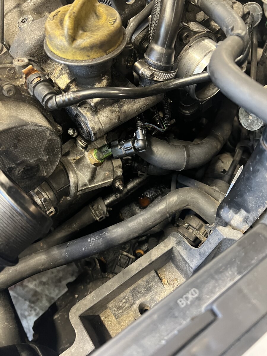

An meinem Saab 9-5 1.9 tdi ist der Stecker vom Kühlmitteltemperatursensor defekt. Leider kann ich nirgendwo einen Ersatz finden. Kennt zufällig jemand die Ersatzteilnummer oder weiß wo ich einen kaufen kann?

Bitte mach mal ein Bild von dem Stecker und der Einbaulage, damit ich nicht lange suchen muss! Danke!

Hm, im WIS schaut das so aus, passt das?: https://saabwisonline.com/9-5-9600/2006/2-engine/cooling-system-diesel/location-of-components/temperature-sensor-coolant-202
Nur leider sieht im EPC nix zweipoliges ähnlich aus.
https://www.esaabparts.com/viewparts.php?searchpart=1&section=334686505
https://www.esaabparts.com/viewparts.php?searchpart=1&section=334689128
Notfalls nach einem gebrauchten Temperaturgeber (93184155 / 55193203) suchen, manche Schrottis bieten die Sensoren samt Stecker mit ein paar Zentimeter Kabel an.

93184155 / 55193203 ist richtig...das ist der Temperaturgeber im Thermostatgehäuse.

Ich war heut beim Wagen, bei dem Stecker ist die Rastnase bereits gebrochen gewesen. Der Stecker wird aktuell von einem Kabelbinder an seinem Platz gehalten
Ich habe ein komplettes, gebrauchtes Thermostat gekauft.
