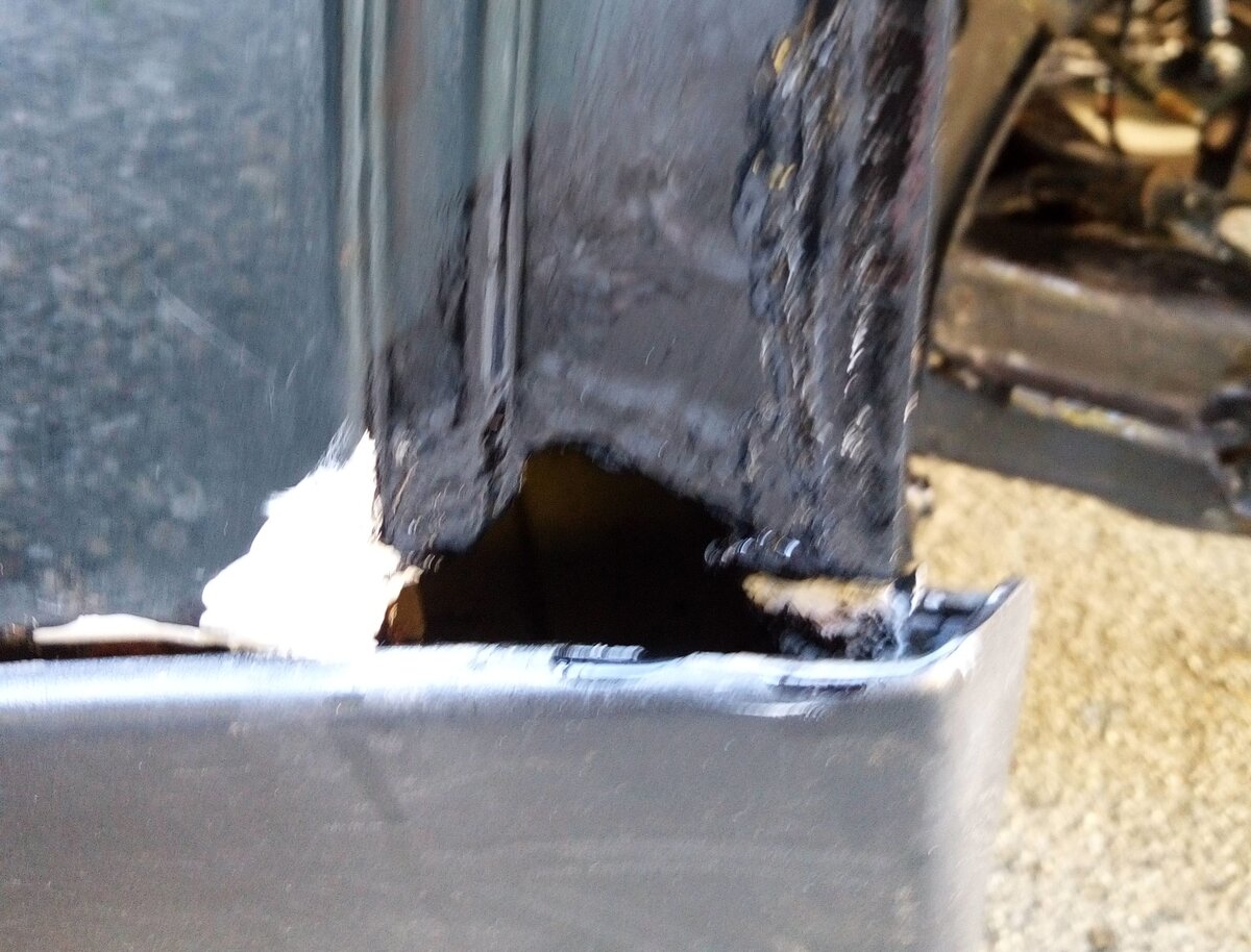

Was muss da getan werden?
Anbei Bild von links hinten wo der Plasstik Halbmond den Radkasten schützen soll.
Was muss hier getan werden? Blech einschweissen?
Ich frage, damit ich keinem Karosseriespengler auf den Leim gehe.

Naja, was heißt müssen. Solange es bei der Prüfung / Pickerl nicht auffällt musst du gar nichts machen. Alles weitere ist dann die Frage nach dem Zeithorizont und persönlichen Wünschen. Kurzfristig konservieren um das weiter Rosten zu verlangsamen. Langfristig zerlegen, schweißen, lackieren.
  • Lösung
Wenn es den TÜV stört, wird man das schweißen müssen. Dazu nimmt man die Schwellervekleidung ab und schaut dann auch gleich, wie es darunter insgesamt aussieht.
Für jemanden, der mit Blech und Schweißgerät umgehen kann, ist das kein größeres Problem.

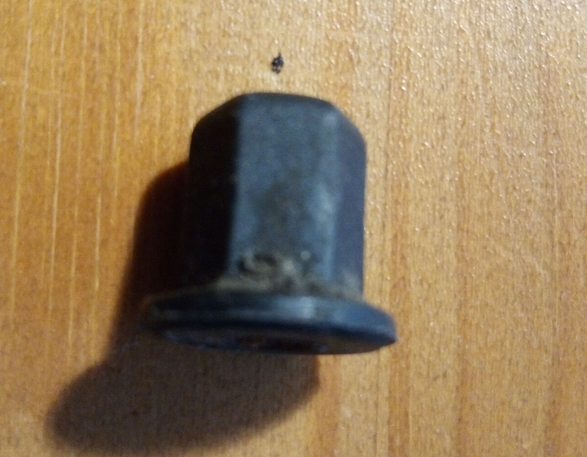

Wo gibt es diese Kunststoffschrauben? Danke top
Auf Ebay und Amazon gibt es so Kunststoffmuttern im 10er Pack. Einfach mal "Kfz Kunststoffmutter" eingeben und sich was aussuchen.
Ich habe zuletzt so welche hier gekauft und erst gestern welche verbaut.
https://www.ebay.de/itm/321174677186
Wenn du die Muttern löst, am besten vorher mit einem Heißluftföhn o.ä. aufwärmen. Es kann sonst passieren, daß es den am Blech angeschweißten Gewindebolzen abreißt.
