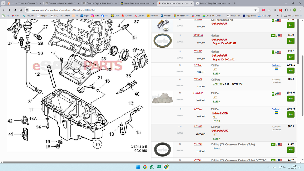

Bei eSAABPARTS.com ist das unten eingefügte Schaubild zu finden.
Beim 2000er Modelljahr werden allerdings nur Wannen mit dem Zusatz MT (Manual Transmission) aufgeführt.

Es gab imho zwei Ölwannen. Die normale und eine verstärkte für die frühen Aeros. Die hatte eine zusätzliche Abstützung Richtung Getriebe. Die normalen bekamen dann später einen zusätzlichen Anschluss für die KGE?
Bei dir müsste dann das hier gelten:
Article : Ölwanne
PartNo : 55559827
Article : Ölwanne
PartNo : 5955273
Usage : NLS-USE 55559827
Ch. 13056871--
Article : Ölwanne
PartNo : 9192535
Usage : 2004-2007, B235L, M, NLS-USE 55559827
Die 55559827 ersetzt also die 9192535

Danke. Müsste also passen!
