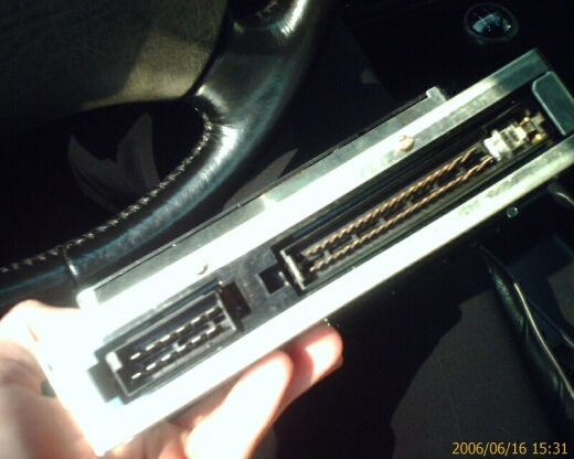

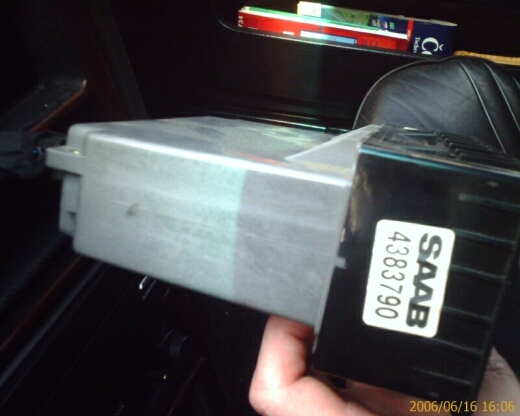

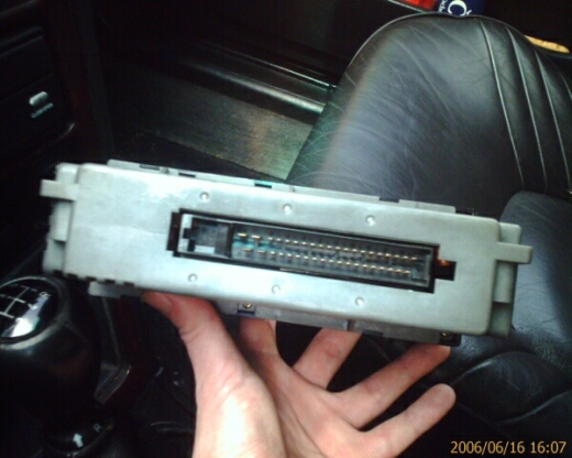

Nun ist einem Freund von mir vermutlich seine ACC-Kontrolle ausgestiegen - Aero MY 95 - und wollte diese probehalber durch eine Kontrolle 4382933 ersetzen.
Unser Erstaunen war jedoch groß, als wir feststellen mussten, daß er eine ganz andere ACC-Steuerung hat. Zum einen ist das Gehäuse auch hinten aus Plastik. Zum zweiten hat seine Steuerung nur einen Stecker und zwar den großen 38 poligen, aber nicht den kleinen 12poligen. Es hat auch eine andere Nummer:4383790.
Hat jemand von euch schon mal ein solches Steuergerät gesehen? Kann man die irgendwie umbauen, bzw. weiß jemand, ob der 12polige Stecker auch im MY 95 liegt und wenn ja, wo?
Wir sind ein wenig ratlos.
Ja, ab MY 95 bis zum Ende der Produktion und
nicht kompatibel zu den früheren Versionen.

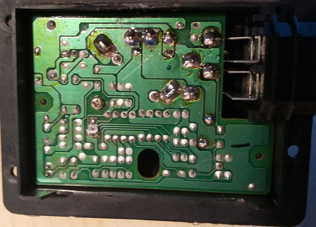

Es gibt noch einen anderen Regler

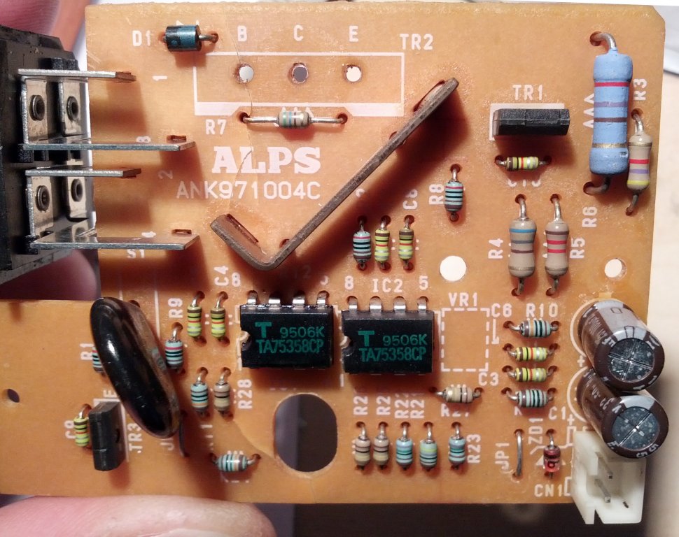

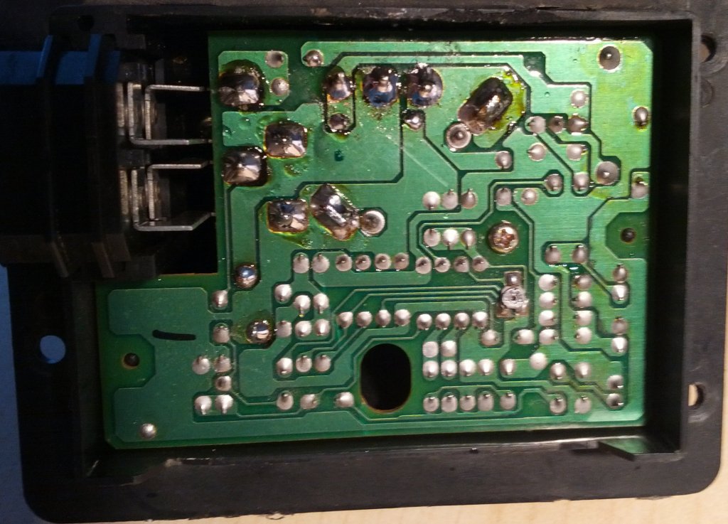

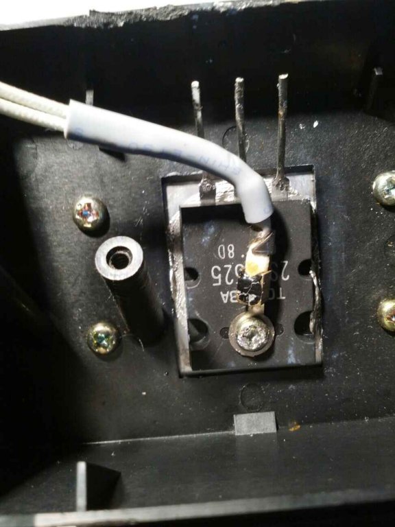

[ATTACH]72165.vB[/ATTACH][ATTACH]72166.vB[/ATTACH][ATTACH]72167.vB[/ATTACH][ATTACH]72168.vB[/ATTACH]
Wie man sieht, ist da ein wenig mehr verbaut als auf den hier kursierenden Bildern..
an dem weissen Stecker ist ein Kabel angeschlossen, an dem ein Temp Sensor hängt, der mit dem Transistor mitgeschraubt wird - liefert 174 kOhm bei Zimmertemp - werd nachher mal das Teil ein wenig mit dem Lötkolben anheizen, um zu sehen, wohin der Widerstand sich bewegt...
Schau mer mal, ob ich die Schaltung durchsteige...
Ach ja - der Sprung in der Leiterplatte ist beim ersten mal auslöten passiert - hat aber bislang nichts an der Funktion bzw. Nichtfunktion geändert...
Das ist mir ja ganz neu, die Regler, die ich bisher sah, hatten diesen Temp.-Fühler nicht. Der soll wohl den Transistor vor Überhitzung schützen. Diese Erweiterungsschaltung greift sicherlich in die eigentliche Regelung ein und es kann gut sein, daß genau das jetzt den Ärger bereitet. Da müsste ich mal mein Schaltbild um diese Erweiterung ergänzen. Nur habe ich ja leider keine solche...
Klemme doch den Temp.-Fühler mal probeweise vom Transistor ab (Aber eingesteckt lassen) und schau, was passiert.
Und steck ihn dann auch mal ganz ab, und berichte!
per zufall gerade was ergoogelt - die Erkenntnis der 2 Regler hatte vor mir wohl schon jemand anderer: http://dudes.berrydejager.com/?p=360
Leider keine Infos zu dem Sensor...
