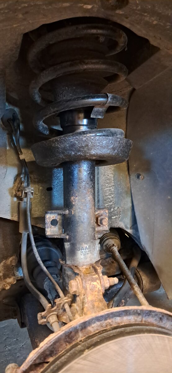

Ich wollte fragen, ob mir jemand helfen kann, ein Kleinteil zu identifizieren.
Mit dem EPC und esaabparts hatte ich keinen Erfolg..
Es ist ein Halter im vorderen Radhaus, der den Bremsschlauch und das Kabel für den ABS-Sensor aufnimmt.
Sieht nach Plastik aus.
Im angehängten Foto links vom Federbein. Im Radhaus befestigt.
Ich bin leider nicht vor Ort. Aber ich würde gerne schon Ersatz besorgen, falls das Teil bei der Demontage (Radhausrenovierung) kaputtgeht.
Vielen Dank im voraus.
Saab 9-5, MJ 2000, 170PS
YS3ED48E5Y3015453
Das müßte die Teilenummer 4836805 sein. Leider neu nicht mehr lieferbar zur Zeit soweit ich es recherchiert habe.

Ich schicke Dir etwas dazu..........
Vielen Dank @erik und @brose.
Das Teil hatte ich im EPC auch gesehen. Sieht nur in der Abbildung irgendwie anders aus als auf meinem Foto.
Deshalb dachte ich, ich muss falsch liegen.

Ja, du liegst falsch. Komme gerade aus der Garage. An der Stelle sind zwei Teile. Ein Halter aus Metall, der die Bremsleitung hält. Da drauf wird das Kabel mit einem Halter aus Kunststoff geklappt. Der hat die Nummer 90306635.
Der Text hier ist Anett für die Tonne: https://www.ebay.com/itm/173962606186
Scheint auch bei Subaru eingesetzt worden zu sein: https://jp-carparts.com/subaru/part_detail.php?maker=subaru&car_baseid=X99000&type=X10&cartype=004&fig_id=267&part_id=81988H%20&part_code=90306635

Super.
Wenn das Plastikteil nur draufgeclipt ist, werde ich es ja wahrscheinlich sogar wiederverwenden können.
Und der Metallclip ist verfügbar.
Vielen Dank nochmals für die Mühe!
Nimm eine Zahnbürste (+ Druckluft) und mach es vor dem Abziehen einigermaßen sauber.
