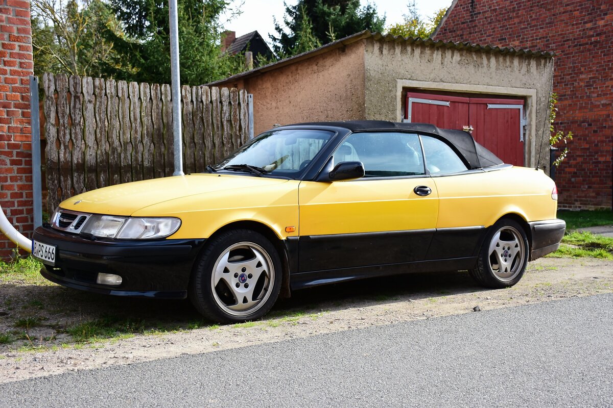

Hallo liebes Forum,
ich bin erst seit kurzem Besitzer eines Saab 9.3 Baujahr 2001 Cabrio - Benziner/LPG - fuhr früher jahrelang Saab, und nach vielen Jahren konnte ich diesen Cabrio so schick er auch ist, nicht stehen lassen.
Heute wolle ich nun endlich mal das Verdeck ausprobieren, aber es ließ sich nicht öffnen. Auch nahm man kein einziges Geräusch eines elektrischen Motors wahr.
Als ich den Wagen gekauft hatte, funktionierte es noch, wenn auch mit einem kleinem Trick, man musste am letzten Ende mit der Hand etwas nachhelfen (das schwarze Blech hinten ging nicht ganz hoch) aber es funktionierte.
Jetzt heute das. Weiß jemand, was es sein könnte? Sicherung Nr 7 ist auch für die elektrischen Fenster sowie für das Verdeck zuständig und die Fenster gehen auf und zu.
Selbstverständlich vorher den Hebel gezogen, sodass es einen kleinen Spalt auf war - den Rest sollte der Motor erledigen, aber der rührte sich nicht, man vernahm auch keinerlei Ton.
PS wohne in 06901 Kemberg/ Lutherstadt Wittenberg - Leipzig / Halle wäre kein Problem vorbei zu fahren
