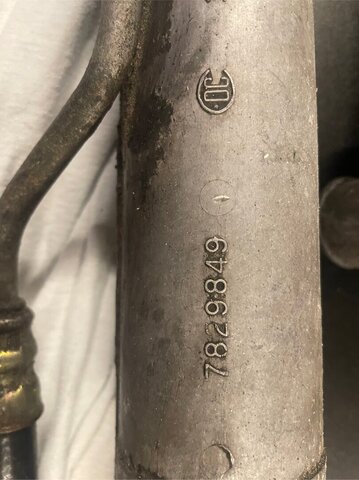

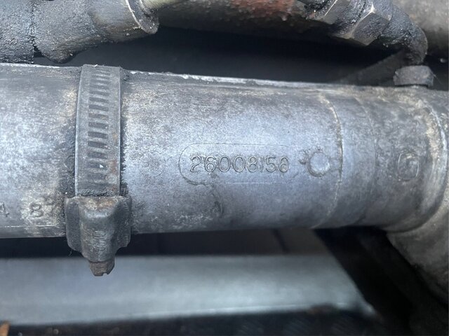

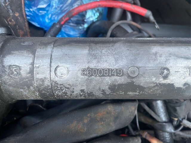

habe jetzt die drei Nummern richtig frei gelegt. 26008156, 7829849 un 26008149. Die habe ich alle liegen. Das 26008149 ist das mutmaßlich neuere, also ca ´92.
Aber es ist doch prinzipiell egal ob für i oder turbo?
Die, die ich nicht benötige würde ich wieder verkaufen, vermute die um ´86?

Der Servolenkung ist wurscht ob Sauger oder Turbo, ob mit oder ohne Dach. Passt immer.
Am 24.2.2026 um 18:15, FVK hat gesagt:
Da Dein Projekt noch ganz am Anfang steht würde ich die Teile vorläufig behalten...
