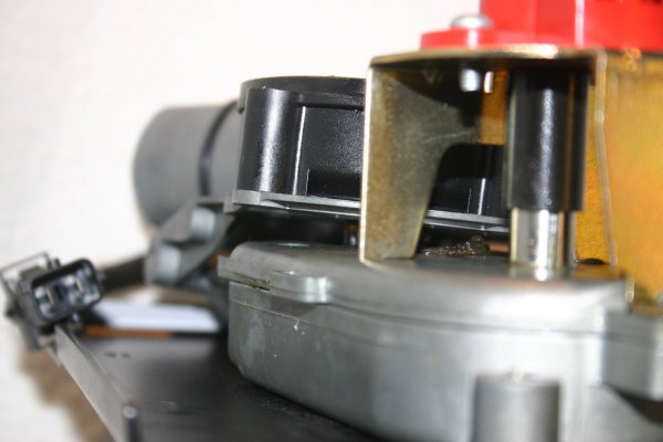

So habe endlich heute bei einer Reparatur mal ein paar Bilder gemacht:
http://www.saab-cars.de/members/bantansai.html
Bereich Alben:rolleyes:
Ein Hinweis zur Zusammenfassung in der knowlegde base (vielleicht kann Targa das bei Zeiten ändern):
Die Reparatur besteht im wesentlichen im Richten der Getriebeeinheit (unter Temperatur!!!!!!!) und der Befestigung der Gelenkarme an der Trägerplatte.
Wenn erforderlich, also wenn das Ritzel zu sehr verschlissen scheint, wird die Drehachse zusätzlich Richtung Zahnrad versetzt, somit kann auf das viel gepriesene Zahnrad verzichtet werden, das ist nie ursächlich.
Alle so insandgesetzten Einheiten laufen bereits bis zu 4 Jahre, kein Ausfall:smile:, das freut mich besonders:rolleyes:

Die Bilder von deiner Verschraubung hast du uns aber vorenthalten :rolleyes:! Ich nehme an, du bohrst durch die Gelenkarme und die Grundplatte an passender Stelle Löcher und verschraubst so. Richtig?!
Nun ja die Verschraubung ist auf den Bildern, aber eben filigran:biggrin:
Schon richtig, in den Armen des Getiebes sind Gewinde in der Platte Bohrungen, ausserdem Muttern oberhalb der Platte als Druck- und Zugentlastung je nach Seite gesehen, an welcher Seite gezogen wird, denke ich, sieht man auf den Bildern recht gut.
Und auf einem Bild sieht man auch recht nett wie gerade das nach dem Richten ist. Die Schrauben sind dann nur mein "Verstärkungskit", damit es in 10 Jahren nicht wieder rattert:rolleyes: vier hab ich schon:smile:
Interesannt finde ich den Zustand des Ritzels nch Reinigung. Die braucht kein Mensch neu. Drum sind sie bei vielen Verkäufern auch eingestampft, die Erneuerung bringt nur ein weiteres Ausfeilen des Gehäuses.
Eben - das Original-Saab-Verstärkungskit macht ja aber eigentlich auch nichts anderes als deine Schrauben - nur dass du zusätzlich das Gehäuse richtest. Darum verstehe ich nicht so ganz dein Wettern gegen das Kit - man müsste nur zusätzlich das Gehäuse richten...
Und das Aufweiten der Buchse für die Schwenkachse und Versetzen derselben mittels Madenschraube (wie in deiner ersten Beschreibung) machst du jetzt nur noch in den speziellen Fällen, in denen du von zu geringem Eingriff des Ritzels ausgehst, richtig!?
... Darum verstehe ich nicht so ganz dein Wettern gegen das Kit - man müsste nur zusätzlich das Gehäuse richten...
Weil es eingebaut wird, obwohl es schon rattert und die Grundplatte mal eben auch verbogen wird, die Toleranzen zum Brechen sind, es aussieht wie Baumarkt, alles in allem ein Pfusch wie die Konstruktion an sich:rolleyes:
Und klar, das Richten ist das A und O bei der Sache, ers mal weitestgehend den Originalzustand herstellen und dann verbessern.

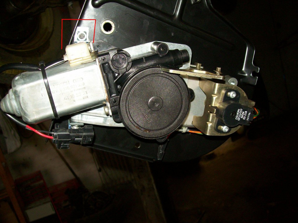

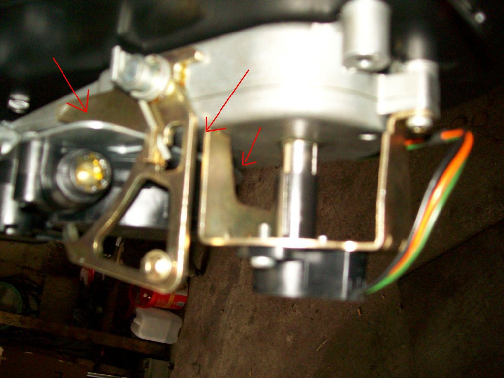

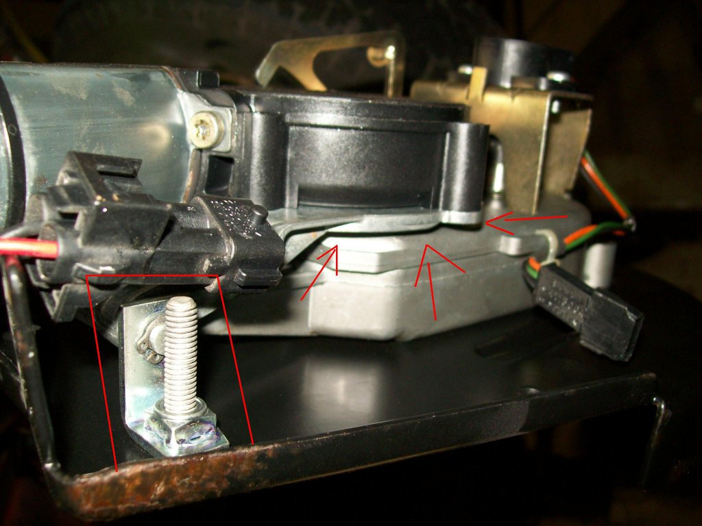

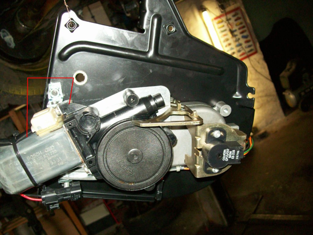

ich halte Das (siehe Bild) für die bessere Lösung, man muss keinen Bolzen entfernen um die notentrieglung weiter nutzen zu können, die Unterlegscheibe, um das Zahnrad weiter ins Getriebe zu versenken, ist beim benutzen des alten Zahnrades angebracht. Bei der abgelichteten Version (Methode) wird der Motor Zusätzlich an zwei weiteren Stellen an der Ankerplatte gegen Verdrehen gesichert.Und der Motor liegt wieder sauber und gerade an!
[ATTACH]53494.vB[/ATTACH][ATTACH]53495.vB[/ATTACH][ATTACH]53496.vB[/ATTACH][ATTACH]53497.vB[/ATTACH][ATTACH]53498.vB[/ATTACH]

so..es ist an der Zeit (und lagsam auch keine Geduld mehr)- heute nach feierabend werde ich die Methode von patapaya (mit einem Metallbuegel das Getriebe und den Motor festmachen) anwenden. Fragt sich nur, ob ich das meistere und ob das Verdeck dann funktioniert, denn ich glaube bei meinem 97er cabrio liegt mehr an Fehler/Defekten als nur den Motor hi.re. richten.....werde spaetestens morgen frueh berichten. Toi toi toi an mich selbst :-)
