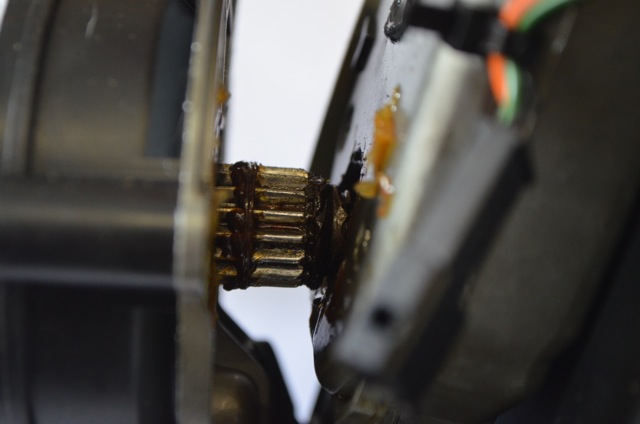

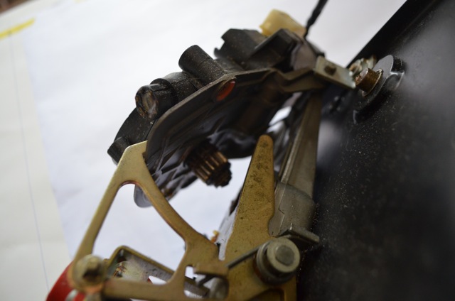

Hallo zusammen,
hab leider nicht nur mit meinem Cabrio mächtig Streß, deshalb möchte ich mich vorab entschuldigen, falls mein "Anliegen" schon behandelt wurde - ich
habe hauptsächlich die Story aus 2006 verfolgt mit dem goldfarbenen Zahnrad.
[ATTACH]73370.vB[/ATTACH][ATTACH]73371.vB[/ATTACH]
Mein freundlicher (Ex-)Saab-Händler hat mir gesagt, nicht das sichtbare Zahnrad sei (bei mir zumindest) das Problem, sondern das Gegenstück.
Problem ist das Durchrattern beim Öffnen und Schließen. Gibt es hier eine Reparaturmöglichkeit? Flenner hat abgewunken (1400.- Euro lägen wohl über dem
Zeitwert meines Fahrzeugs... immerhin ein Sachbearbeiter mit Humor! :biggrin:) und bei Skandix gibt´s wohl auch keinen Reparatursatz mit dem ausgeleierten Zahnrad!?
Das Problem sollten doch eigentlich einige Cabrio-Fahrer haben - bin für jeden Hinweis sehr dankbar!
Paperlapapp:rolleyes:
Wieso...
...? Er hat doch in gewisser Weise recht?!

Du hast in dem ellenlangen Thread offenbar noch nicht die richtigen Stellen entdeckt, und die übersichtlichere .pdf ist in der KB leider irgendwo verloren gegangen - hier hab ich sie nochmal verlinkt: http://www.saab-cars.de/attachments/900-ii-9-3-i/21657d1218097796-verdeckmechanismus-es-klackert-verdeckmechanismus-20080807.pdf
Wieso......? Er hat doch in gewisser Weise recht?!
Ich lese jetzt die gefühlten 1000000 Beiräge nicht. Den "Kackhaufen" dieses "tonneaucovermotors" bring ich ziemlich sicher zum Laufen. Egal was Saab sagt!

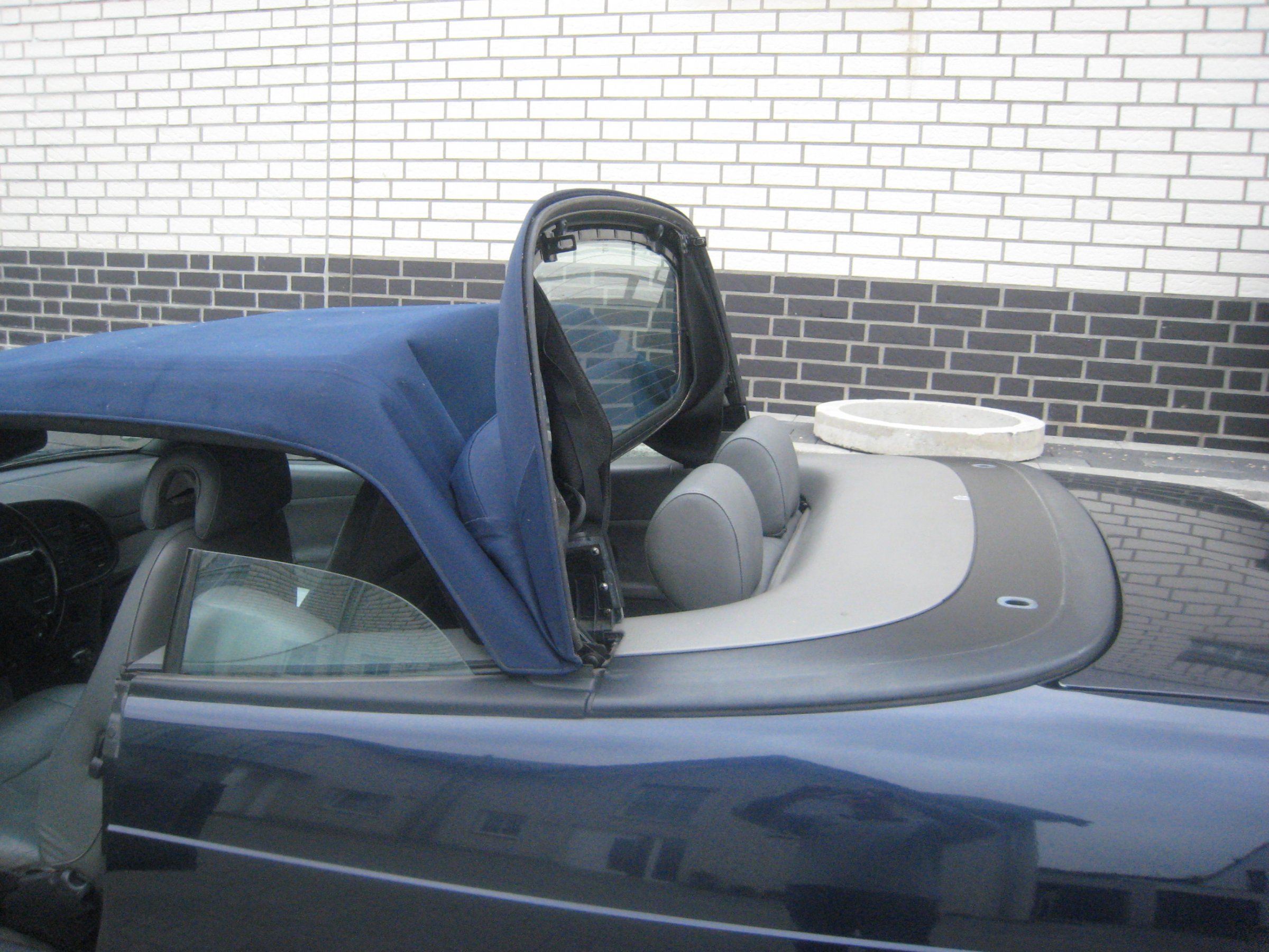

Wie genau steht das Verdeck jetzt - deiner Beschreibung nach mit geschlossenem Verdeckdeckel und angehobenem 5. Spriegel - richtig? Wie groß ist der Abstand vom 5. Spriegel zum 4.? Die Ohren haben sich aber nicht erst nach dem Hochfahren des 5. Spriegels geöffnet (wie es der Reihenfolge deiner Beschreibung nach vermutet werden könnte), sondern vor dem Hochfahren des 5. Spriegels, richtig?!
Am besten, du machst mal ein Foto und stellst es hier ein.

folgender Ablauf. Entriegeln des Verdecks am Frontrahmen. Nutzung des Schalters zum öffnen des Verdeckes. Scheiben fahren etwas runter, Verdeck entriegelt hinten und das Verdeck öffnet sich bis zur Position Bild 1. Dann ertönt Warnton und Fehlermeldung Dachsystem prüfen im Display.

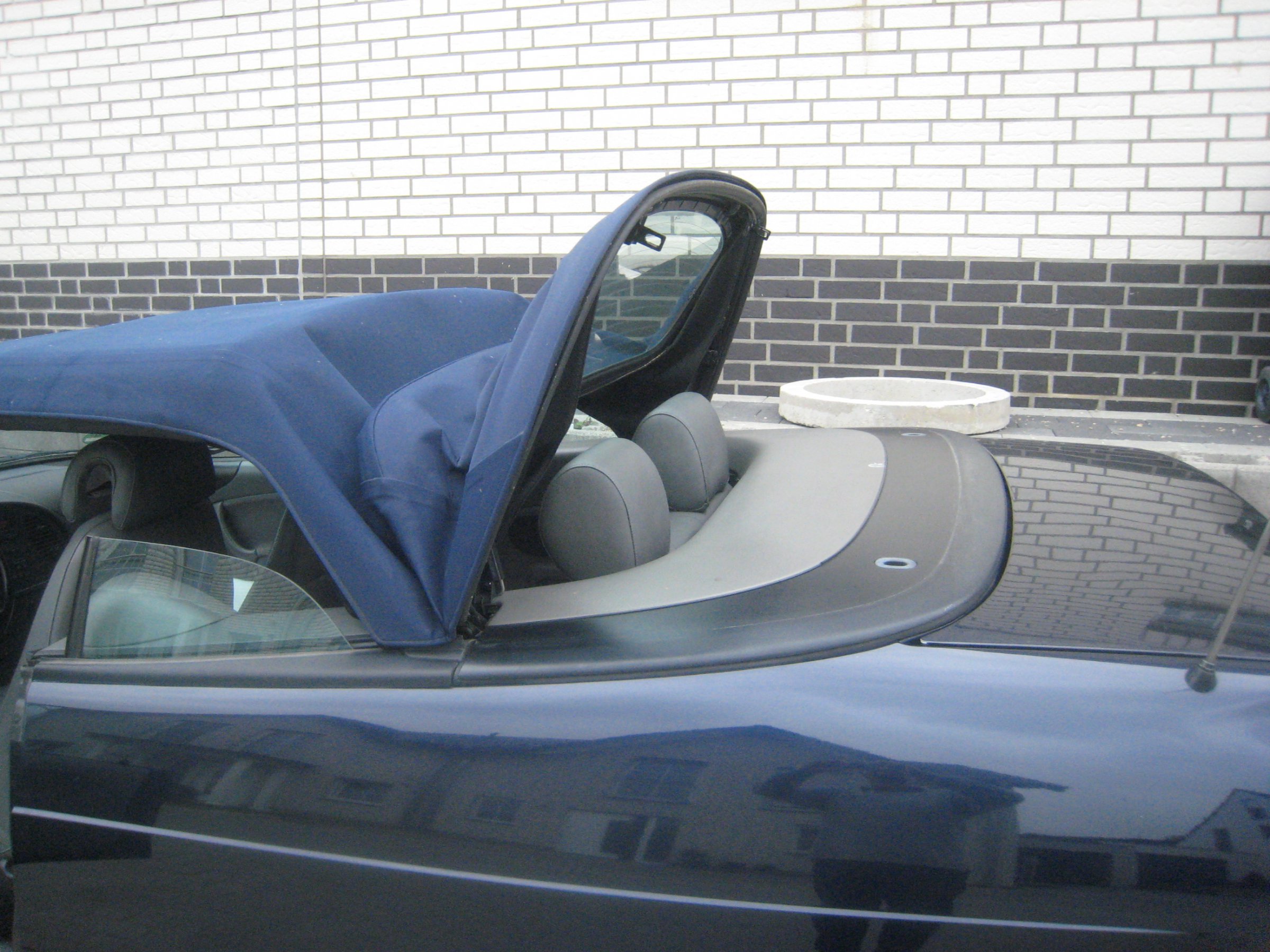

Zweites erneutes drücken des Schalters, Verdeck fährt weiter auf bis Position Bild 2. Erneut Warnton und Fehlermeldung im Display.

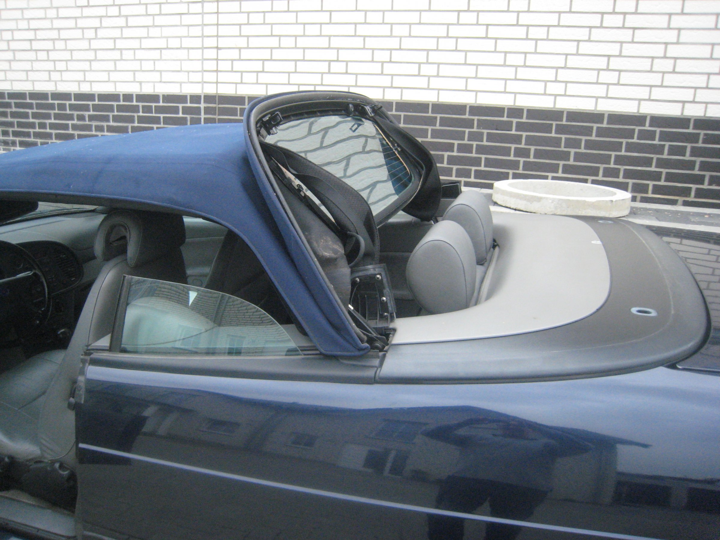

Drittes drücken des Schalter, Verdeck fährt bis auf die Position Bild 3. Auch hier wieder Warnton und Fehlermeldung im Display.
Ab hier passiert dann nichts mehr. Kein Öffnungsversuch des Deckel oder sonstige mechanische Geräusche. Nichts mehr. Dann kann ich aber problemlos das Verdeck wieder per Schalter schließen und es wird wieder veriegelt.
Habe auch zur Fehlereinschränkung folgendes Versucht. Den Verdecksack im Kofferraum hochgebunden. Dan erfolgt auch sofort beim Versuch das Verdeck über den Schalter zu öffnen die entsprechende Fehlermeldung Diese „Microschalter im Sack funktionieren also.

Ganz klar: Programmierungsproblem - alles andere ist in Ordnung!
20 min Tech2, und dein Verdeck flutscht wieder!

bin seit ca 2 Monaten stolzer Besitzer eines 900II Cabrios. Leider klackert jetzt mein Antrieb für den Verdeckdeckel. Das Dach ist geschlossen, jedoch nicht mehr betriebsbereit.
Nach Demontage konnte ich starken Verschleiß an dem entsprechendem Ritzel feststellen. Hat jemand einen Reparaturtipp odder kann einen geeigneten Fachmann empfehlen ?
Oooch - das steht hier doch alles drin - alternativ in der KB; da ist es aber leider nach dem Servercrash etwas durcheinander geraten - deshalb hier einmal noch in Neufassung als pdf
