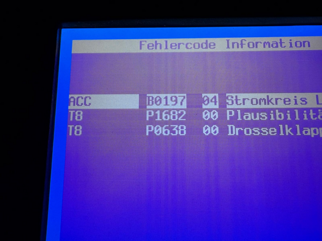

Hallo in die Gruppe,
der Sportkombi hat ein Problem!
Er ist ein 1,8 Turbo aus 12.2005 - Software ist 2006.
Er hat eine neue Kraftstoff Pumpe bekommen alles ist soweit gut ca. ein Monat später startet er morgens erst nach dem zweiten oder dritten Mal.
Danach springt er dann denn Restlichen Tag ganz normal an.
Das ist der Eintragen aus dem Tech2, da ich dort nach den Drucksensoren geschaut habe um zu schauen ob es da Abweichungen untereinander gibt.
Dabei ist mir der der Drucksensor aufgefallen.
Der soll am Tank auf der Kraftstoff Pumpe sein
Dort bin ich mir sicher dass es dort keinen gibt!!
Auch keinen leeren Stecker, am Tank ist soweit alles okay.
Der Wert sollte im Leerlauf ca. 101 kpa haben wie die anderen beiden auch!!
Er zeigt aber 38 kpa an, mit dem Hinweis im Tech2
Ich finde aber keinen Hinweis darauf, weder im Tech2 noch im WIS, im EPC steht auch kein Hinweis auf diesen Drucksensor!
Man Sieht ihn aber im WIS
Druckgeber EVAP ( 585 ) wäre der Kandidat

Verrate mir bitte mal wie der Sensor im Tech2 bezeichnet ist. Weiß ich aus dem Kopf jetzt nicht.
Am 29.12.2025 um 13:46, schwarzwitti hat gesagt:
Nein, nicht ganz. Den Wert sollte es dann nur anzeigen wenn ein Sensor verbaut ist. Wenn keiner verbaut ist, dann zeigt er 38kPa an.
Wenn deiner einen passenden Fehlercode wirft und die CE leuchtet, dann den Sensor prüfen. Wenn aber kein CE, dann ist der Sensor nicht verbaut. Dieser Text im Tech2 erscheint um darauf hinzuweisen, dass der unplausible Wert von 38kPa nicht unbedingt ein Defekt ist. Der Wert von dem Eingang wird immer angezeigt, egal ob ein Sensor verbaut ist oder nicht. Nur die Fehlerauswertung sollte nur aktiv sein in der Software wenn einer verbaut ist.
PS: Ohne den Sensor kann man den Eingang benutzen um einen zusätzlichen Spannungswert in die OBD-Daten zu zaubern.
PPS: Das hat vermutlich nichts mit deinem Problem zu tun.
Bearbeitet von Flemming
Tech2:
Fahrzeuge Diagnose
F 0 - Motor
Motorregelung
F 1 Werte lesen
11 / 74 Umgebungsdruck: in meinem Fall 38 kpa
Auf die Taste Mehr drücken, dann erscheint Info
Dann erscheint der Text von Eingang!
LG
Ulf
