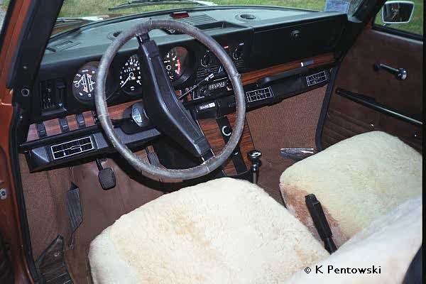

Im Innenraum sichtbar war die untere Armaturenbrettverkleidung (Fussraum) 5-10 cm dicker und hatte über die gesamte Breite Lüftungsschlitze.

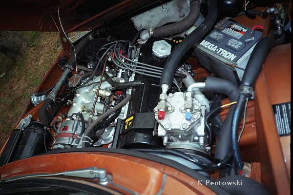

Das habe ich letzte Nacht bei meiner Recherche gefunden.
Markus
Jep, das ist die 99er Unterleibskühlung :)
Damits dem Unterleib nicht zu kalt wird, hat er hübsche Fellbezüge. Ist eigentlich Fußballschon zu Ende???
Der Frigette Balken.Typisches Nachrüstteil, aber ein echter Hodenkühler.Findet man oft in italienischen DS.

Gut für die Entwicklung und die Agilität der Spermien! Was heißt denn jetzt Nachrüstteil? Wurde das Ding von einem anderen Hersteller (WAECO o.ä.) für Saab hergestellt, oder ist das etwas Saab-eigenes :confused:?
Nein, ist von Frigette oder einem anderen Hersteller.Ist eine Unterbauklima, der Balken wird unter das Brett gesetzt und der Presser und Kondensator wird irgendwie an das Auto adaptiert.Es gab auch Konsolen für die Mitte zur Nachrüstung.Ist in den Staaten und auch Italien sehr verbreitet, da die Klima bei der DS(ich stamme eigentlich aus dem Citroenlager) erst sehr spät kam und die Burschen da fröhlich nachgerüstet haben.Ich bin mal mit einer DS mit funktionierendem Balken gefahren und es war lausig kalt.Echter Kühlschrank.
Die Teile sind heutzutage sehr selten zu bekommen und sackteuer.Wenn der Verdampfer platt ist, kann man natürlich irgendetwas neues adaptieren, WAECO hat ja four seasons im Programm, die haben einen telefonbuchdicken Katalog mit allen möglichen Klimakram.Der Kompressor auf dem Bild ist von York.Ein echter Klopfer, zwei Zylinder Kompressor.Die killen in den SM immer die Steuerketten und in der DS sacken die Motorgummis durch.Ich leide in der Werkstatt immer wieder unter diesen Klimakundenautos.

Tja, der York wird heutzutage gegen einen Sanden getauscht, kleiner, rappelt nicht und kühlt genauso.

ich hab eine komplette 99er Klima wie auf dem Bild aus den USA im Keller. Mußte ich einfach haben, wurde mal auf so 'nem Saab-Club-Teilemarkt angeboten und ich dachte das wird mal eine klasse Ergänzung zu meinem für die ferne Zukunft vorgenommenen Oldtimer-99er.
Besteht aus Yorck-Kompressor, der Kondensor vor'm Kühler, die Kühlleiste mit Verdampfer und Extra-Gebläse, diverse Halter, Schalter und Käbelchen, alles da. Die Schläuche sind jedoch im Eimer, die kann der Klimaladen aber aus Meterware anfertigen. Den Kompressor kann man sicher durch was modereres effizienteres ersetzen - einen Klimahalter für den 8V-H-Motor (Sanden Kompressor, aber aus dem 900) habe ich ebenfalls da - allerdings weiß ich nicht ob das paßt, beim 99er geht es im Keilriemenbereich ja *noch* enger her als beim 900/I. Leider gibt es bei den Ausströmdüsen und den aus supersprödem Kunststoff gefertigten Verkleidungen zum Teil Risse und abgebröckelte Ecken.
