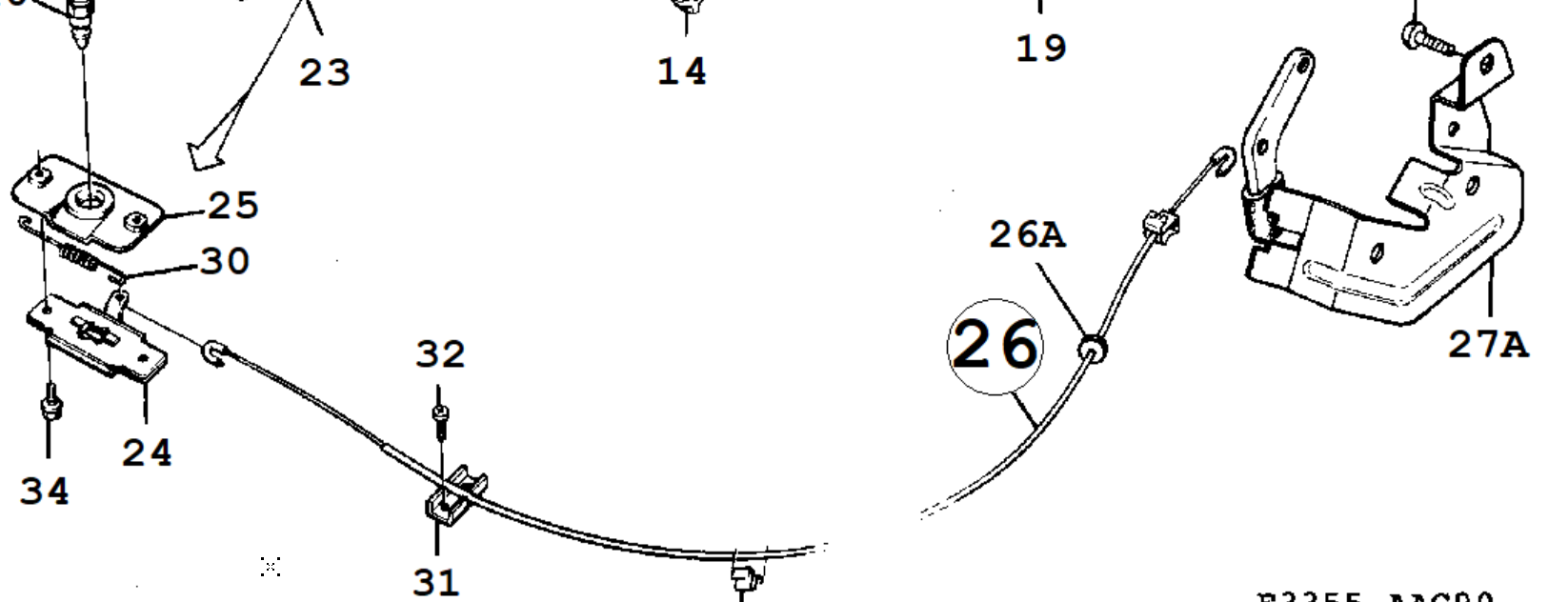

Klasse. Vielen Dank Rene. Genauso eine Zeichnung habe ich gesucht.
Bedeutet auch: ich muss den Zug von innen durch das Gummi (26a) bekommen.
Sitzt der Clip vielleicht sonst genau in dem bei mir oben im Bild verbogenen Halter? Könnte sein, oder?
Halter 31 scheint den Zug nur zu führen. Ich denke eine auf PETG oder ASA Variante aus dem 3D Drucker ist die einfachste Lösung.
Das teste ich - wenn es funktioniert, dann folgt hier ein Foto und die notwendige 3MF Datei, falls das nochmal Jemand braucht.
Am 20.1.2026 um 11:27, Timbo hat gesagt:
Nein, die Hülle wird dort geklemmt.
Das heißt, an der Stelle wird auch das "Spiel" am Hebel eingestellt, so dass zwar die Haube sauber öffnet, aber der Seitzug im Ruhezustand auch nicht unter Zug steht.
