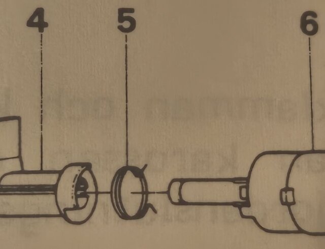

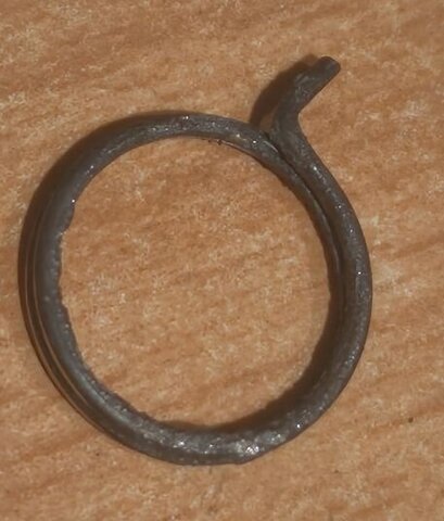

Mir ist beim Zerlegen des Schlosses vom Kofferraumdeckel aufgefallen, dass dort eine Feder verbaut ist, die aber offensichtlich keine Funktion mehr ausübt.
Laut Teilekatalog die Nummer 84 52 351
Ich vermute sie sorgt normalerweise für die Rückstellung, war mir bis dahin noch gar nicht aufgefallen, dass diese "Funktion" fehlte.
Gibt es diese Feder noch irgendwo, oder einfach selbst aus 0.8mm Federdraht wickeln?
Wie wird die Feder montiert? Vorgespannt beide Schenkel über dem Mitnehmer an "6"?
Danke für zweckdienliche Hinweise.

Neu wird es diese sicher nicht mehr geben und gebraucht nur in einem kompletten Schloss. Damit wir selber herstellen der Weg sein, außer du fragst einen Federnhersteller an ( z. B. Gutekunst).
Die Klappe sollte dir ein guter Schlüsseldienst reparieren können.
Oder andere Schlösser plündern. Diese Konstruktion ist ja nicht Saab spezifisch. Solche Federn hatte ich beim Benz aus dem 80ern auch in den Händen als ich da Schlösser repariert habe. Bleibt nur die Frage welches die passende Größe hat.
Oder selber wickeln. Ich hab hier einen Edelstahl-Schweißdraht, der erstaunlich gute Federeigenschafte hat. Muss man dann schauen was am einfachsten ist.
Ja, Etwas zusammen wickeln und dann außen an die Mitnehmer von beiden Teilen. Ich hab kein besseres Bild, aber ich denke in dem MT Beitrag kann man es halbwegs sehen: https://www.motor-talk.de/forum/tuerschloss-schliesszylinder-zerlegen-und-schmieren-t4163195.html
