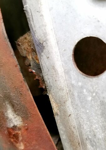

Bei mir hakt die Seitenscheibe. Ich kann sie gängig machen und dann läuft sie wieder ein paar Tage bevor dann wieder nix geht.
Ich schätze die Zähne am Endanschlag sind zu ausgefressen (s.Bild).
Kann man die Schiene noch retten oder was sind die Lösungsvorschläge?
Viele Grüsse Thomas
Ja, wenn die Zähne weg sind, geht da nicht mehr viel.
Es gibt dafür Reparatursätze mit neuem Zahnelement bei den üblichen Verdächtigen, z.B.:

Ok, bisher habe ich die ganze Mechanik noch nie ganz auseinander genommen... Ist das mit der Feder gut machbar?

Am 9.2.2026 um 10:52, tombee6 hat gesagt:

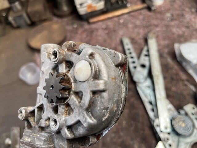

Die Feder ist plug&play.
Entscheidend ist vielmehr, ob nicht auch das Antriebsritzel schon in Mitleidenschaft gezogen worden ist und/oder deren Lagerung ausgelutscht ist.
Falls das der Fall ist, darfst Du den Antrieb auch noch ersetzen, kostet nochmals 100 EUR+
Bei diesem Beispiel war beides fällig.
Feder ist, wie oben geschrieben, machbar.
Aber Du brauchst `ne „Flex“ (Winkelschleifer) für die vernieteten Bolzen, wenn noch original. Der Reparatursatz kommt dann mit neuen Bolzen und Sicherungsringen.
