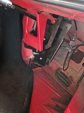

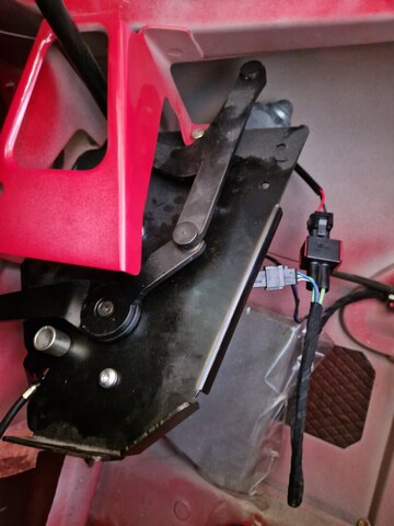

SAAB 900 II Cabrio Verdeckkasten Motor instand gesetzt, nach Einbau schliesst das Verdeck nicht mehr vollständig
SAAB 900 II Cabrio Verdeckkasten Motor instand gesetzt, nach Einbau schliesst das Verdeck nicht mehr vollständig, was muss ich beachten? Hat jemand eine Zeichnung oder ähnliches zu dem korrekten Einbau der Hebel? Foto wäre auch super. Vielen Dank im Voraus!

Das hört sich danach an als wenn sich die Stellung des Potis verändert hat. Teachen ist nicht. Beim 902 hilft ausschließlich eine Programmierung mit Tech2 und der 44.000er Software (oder Vorgänger, aber jedenfalls die 5-stellige Saab Software).

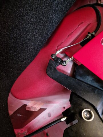

Das einzige was mir ohne Bilder in den Sinn kommt: die beiden Verriegelungen des Deckels werden von je einen Bowdenzug geschlossen. Zugezogen. Diese werden auch von dem Antrieb des Deckels gezogen. Wenn die Mäuler der Verriegelungen nicht offen stehen wenn der Deckel runter kommt weil da mit dem Zügen was schief gelaufen ist beim Einbau, dann geht der Deckel auch nicht ganz zu.

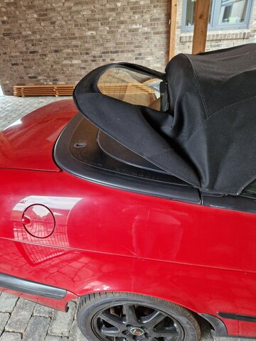

So sieht die aktuelle Endstellung aus

Das Problem liegt doch nicht am Verdeckdeckel, sondern am 5. Spriegel.
Hast du an dem irgendwas gemacht?
Naja, der ist aber nicht verriegelt wenn ich auf die beiden Züge schaue. Also ist bei dem auch schon was im Argen. Keine Ahnung was das im Ablauf dann macht. Denn das Poti von Deckel müsste da ja jetzt die falsche Position melden oder das der Deckel nicht zu ist.
Notschließung geht dann zwar, aber dann bleibt ein kleiner Spalt zwischen Deckel und 5. Spriegel.
