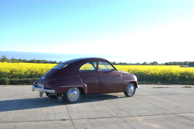

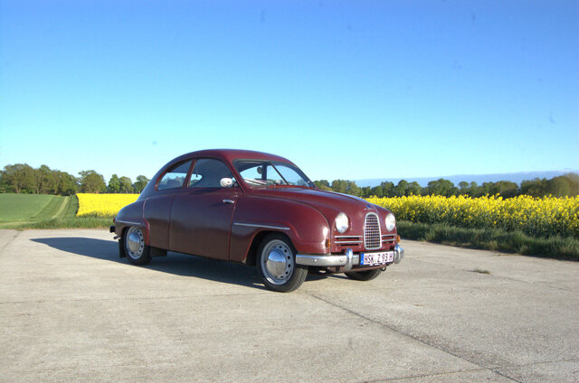

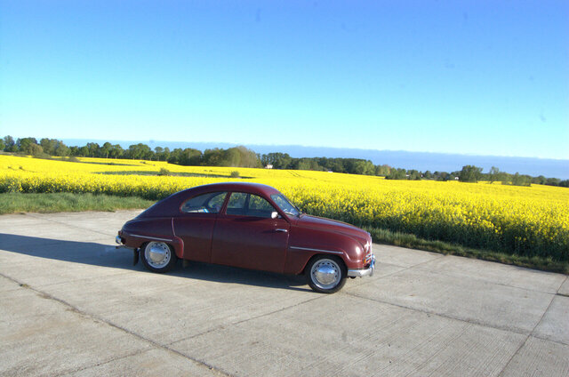

Moin,
wie letztes Mal schon gesagt ist der Saab gerade wieder bei mir und soll nächste Woche beue Frontscheiben inkl. Kautschukdichtung bekommen.
In letzter Zeit trat es häofiger auf das das Bremslicht anblieb. Mit Erstaunen und Erleichterung habe ich heute beim lokalen Teilehändler einen Schalter
bestellen können der innerhalb 24h geliefert wird. Ein Original ATE Schalter für unschlagbare 9,95€,
Das es ein hydraulischer Schalter ist, muss das Bremssystem geöffnet werden. Da ich keine Wartungshistorie habe (ich kümmere mich erst seit ca. 2,5 Jahren)
möchte ich gleich die Bremsflüssigkeit wechseln. Dazu habe ich Fragen.
Original ist Lockheed No.33 SAE 70R1 vorgeschrieben. Gibt es nach fast 70 Jahren natürlich nicht mehr. Beim Teilehändler kann ich reines Bosch DOT3 bekommen.
Das wäre dann SAE J1703. Darf ich das verwenden oder werden die Dichtungen angegriffen?
Darf ich einen Bremsenentlüfter (ich würde 1 bar Überdruck einstellen) benutzen oder lieber doch nach Anleitung mit Pedalpumpen entlüften?
