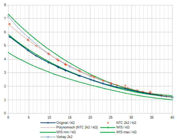

Ich hatte wohl einen NTCLE100E3 mit R25 = 2,2k von Vishay genommen. Der 2,2k hatte ich nicht greifbar.

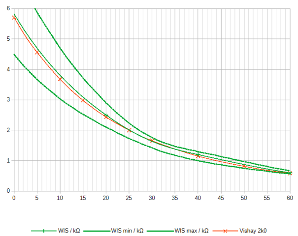

Der 2.0k sollte recht gut passen:
