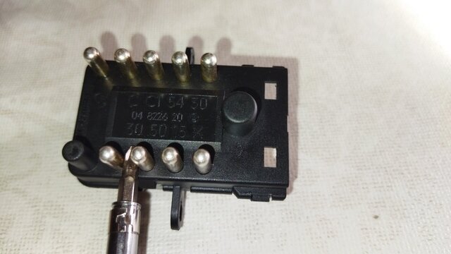

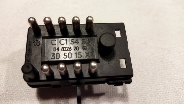

Bei der US-Diebstahlanlage MY 93 wirkt die Wegfahrsperre tatsächlich auf den Anlasser. Ich habe den Fehler jetzt gefunden, es ist der Zündschlossschalter. Meine Frau meinte halb im Spaß, ich soll mal ChatGPT fragen, und das Ding kann sogar Physik. Er hat mich daran erinnert, dass ein Messgerät keine nennenswerte Leistung aufnimmt, daher habe ich -weil am besten erreichbar- Pin 9 der Alarmanlage über eine 5/21W-Birne gegen Masse geschaltet. Ergebnis mit Zündschlüssel in Startstellung: Der 5W-Draht leuchtet schwach, der 21W-Draht gar nicht. Der Gegentest mit Klemme 30 an selber Stelle brachte beide Drähte zur jeweils vollen Leuchtkraft. Also tausche ich den Zündschlossschalter.
Ich habe nach dem ersten Tausch des Zündschlossschalters, beim alten die Nieten aufgebohrt um das Kunststoffgehäuse öffnen zu können.
Danach konnte ich die angebrannten Kontakte mit einem sehr feinen Schmiergelpaier reinigen und wieder etwas einfetten. Danach an Stelle der Alu-Verpressung aufgebohrt und ein M4-Gewinde reingeschnitten, damit ich die beiden Teile wieder stabil zusammenhalten konnte.
Der so aufgearbeitete Schalter ist jetzt bei längeren Urlaubsreisen immer als Notfallersatz mit dabei.
Das habe ich gelesen, das habe ich auf dem Zettel, den aufzuarbeiten.
