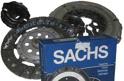

Da ich im Netz bei Flenner & Co.. keine Preise finden kann, oder nicht dabei steht ob es eine Sachs-Kupplung ist, hab ich bei eböy mal nachgeschaut...
Ist der Preis (173€) O.K?
Ebay-Kupplung
Was kostet der Sachs-Satz bei Flenner, hat jemand schon mal Erfahrung mit Ebay-Kupplungen gemacht?

Ich meine bei Flenner so um die 150 € (nicht die turbo Kupplung, die kostet so um die 20-25 € mehr), also auch Kit (Durckplatte, Kupplungsscheibe und Ausrücklager)
edit: einen neue von Sachs für den 9000er habe ich sogar in meinem Teilelager ;-)
sollte aber schon sachs sein!
