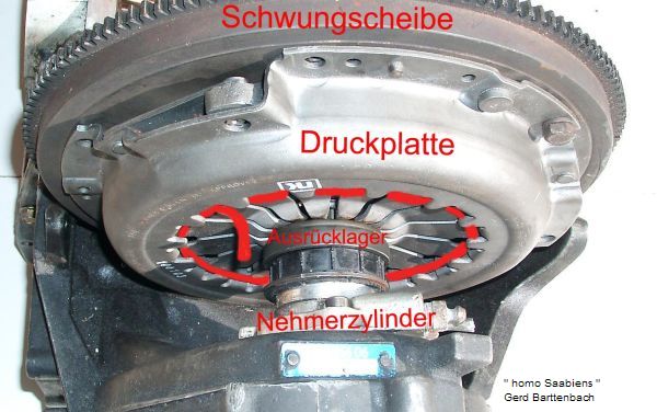

hallo ihr lieben saab-cruiser - wollte mich ja noch rückmelden, um diese misteriöse geschichte aufzuklären.
das ding war, dass ein alter nehmerzylinder im 2.0 16V 93kw verbaut war. da meiner mal ein turbo WAR, denke ich, dass die aus der zeit übernommen wurde -> daher auch die ehemalige flachere fiatkupplung.
nun, seit 2h ist alles wie neu: neue druckplatte, neue reibscheibe, neues ausrücklager, neuer nehmerzylinder, neuer geberzylinder, neue bremsflüssigkeit. fertig mit der bastelei und es fährt sich:

das ding war' date=' dass ein alter nehmerzylinder im 2.0 16V 93kw verbaut war. da meiner mal ein turbo WAR, denke ich, dass die aus der zeit übernommen wurde -> daher auch die ehemalige flachere fiatkupplung.[/quote']M.K.n. gab es nur zwei verschiedene Nehmerzylinder (mit 'Ring' & mit Faltenbalg), welche gegeneinander austauschbar waren.Ebenso waren m.K.n. von dem Abmaßen her (!) alle Scheiben & Druckplatten austauschbar. Mechanisch 'nicht passen' kann nur die Druckplatte zur Schwungscheibe.
Das beschriebene 'nicht dazwischen passen' ist, wenn man die Sammlung aus Scheibe, Druckplatte & Nehmerzylinder nicht richtig 'einfädelt', schlicht Serie. Tatsächlich zu eng kann es nur werden, wenn ein Nehmerzylinder nicht ganz eingedrückt ist. (Bei mir war mal einer richtig fest, so daß ich ihn 'heraussägen' mußte.)
Das beschriebene 'nicht dazwischen passen' ist, wenn man die Sammlung aus Scheibe, Druckplatte & Nehmerzylinder nicht richtig =========>ZUSAMMEN !!!<========= 'einfädelt', schlicht Serie. Tatsächlich zu eng kann es nur werden, wenn ein Nehmerzylinder nicht ganz eingedrückt ist. (Bei mir war mal einer richtig fest, so daß ich ihn 'heraussägen' mußte.)
