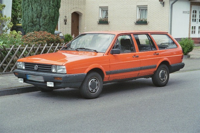

Der Hammer ist der Ersatzreifen. Der ist so alt wie der Wagen' date=' er ist mit dem Passat vom Band gefallen, also stramme 21 Jahre [/quote']

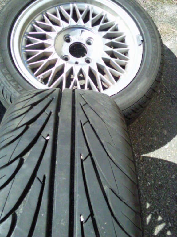

hab hier diese Felgen, wo bei mir auf einem Felgenbaum, 3 Jahre gelagert waren, der Raum ist eine gute alte Garage, wo die Teperaturen kaum schwanken und wenn geschlossen ist, kein Licht dran kam, auch hatte ich die Refen auf 2.5 Bar aufgepumpt und jetzt ist der druck immer noch über 2.1 Bar, und das Profil ist 5 mm tief, aber laut DOT Nummer sind sie vom 2003, aber die Refen sehen aus wie neu!
kann ich nun dies Refen fertig fahren, ich glaube es nicht was die Refenhändler sagen, dass, man, alte Reifen auswechseln sollte, denn ich behaupte mal : "die wollen nur neue Reifen verkaufen"
bin gespannt was für Antworten kommen :biggrin:
UV Licht und hohe Temperaturen lassen Reifen altern.
Wenn die dunkel bei gemäßigten Temperaturen gelagert wurden, kann man ruhig ein paar Jahre auf die allg. Empfehlung draufpacken.
Auch eine nähere Sichtkontrolle (sind kleine Risse in den Flanken) und fühlen, ob der Gummi noch flexibel ist und nicht steinhart....sind Indizien.
Kritisch wird bei alten Reifen (wenn die hart geworden sind) bei Nässe...
Fahr sie halt mal - dann entscheiden:tongue:

die Refen sehen besser aus als die 1 Jährigen von meinem 9-3 II SC, sie sind weder Rissig noch hart
nein ich möcht diese Felgen verkaufen, da ich sie doppelt habe und die an meinem Cabrio haben ein poliertes Felgenbett
...nein ich möcht diese Felgen verkaufen, da ich sie doppelt habe und die an meinem Cabrio haben ein poliertes Felgenbett
Dann weise den Käufer auf das Reifenalter hin und verkaufe die Räder zum Felgenpreis oder eben gleich ohne die ollen Reifen
