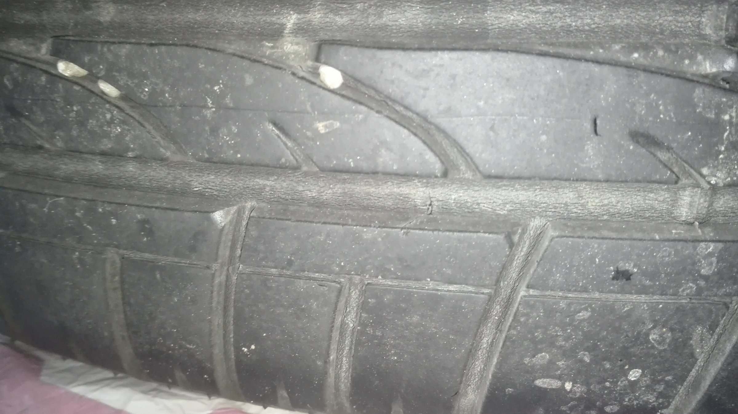

Frage: Würdet ihr diese Reifen nochmal für eine Saison aufziehen oder lieber aussortieren: Es handelt sich um Bridgestone mit DOT aus 2011, die ich auf meinem Grand Voyager gefahren habe. Profil wäre noch reichlich drauf, aber diese Mikrorisse lassen mich zweifeln. Alle 4 Reifen sehen gleich aus.
IMG_20180521_163730.thumb.jpg.b0c67f8dbeeba0b2a05c1884ddf3446c.jpg IMG_20180521_163801.thumb.jpg.24024164fb136dde1cb0da37e01401a7.jpg
Habe jetzt mehrere Meinungen gehört, nachdem ich sie eigentlich abziehen lassen wollte. Was meint ihr dazu?
bridgestone ist bei seinen Breitreifen oder Niederquerschnittsreifen für große Rissbildung und Bruch gerade recht prominent.
Ich hatte neulich einen 365er reifen vom Elfer, der in der Lauffläche richtig heftige Rissbildungen hatte (wie bei Dir schon angedeutet).
Wenn Belastung auf dem Reifen ist (hohe Geschwindigkeiten oder Anhängerbetrieb) würde ich so einen Reifen nicht mehr fahren.
Wer nur mit 90 Überland fährt - könnte noch gehen...
so was gehört entsorgt - punkt
[ATTACH]145161[/ATTACH] [ATTACH]145162[/ATTACH]
Aussortieren ……die kämen auf meinen Aero nicht mehr drauf……
Passt, danke, das bestärkt mich in meiner Meinung. Die Dinger werden entsorgt.
So aus dem Bauch heraus würde ich das ebenso sehen, und die Dinger in die Entsorgung geben.
