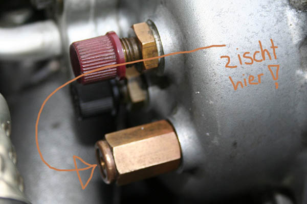

Habe nun die Anlage mit R413 befüllen lassen. Lt. Klimaservice kühlt sie extrem gut.
Aber ich habe bei Sichtkontrolle entdeckt, dass es hier (Pfeil) raus zischelt. Ist das ein Überdruckventil? Sollte das getauscht werden? Darf es da etwas zischeln?
Man kann das kleine Löchlein vorn sachte und ohne jede Kraft mit dem Finger zudrücken, dann entweicht (HÖRBAR) kein Druck mehr.
Nachgeschobene Frage: Hat es bei diesem "Ventil" eine Dichtung, oder wird es "blank" ins Gewinde gedreht?
LG ULI
Tja. Du wirst das Teil herausschrauben und löten müßen. Es wird dann nur wieder eingeschraubt. Dann ist dort Ruhe. Und eine neue Füllung...
Es scheint ein Überdruckventil zu sein! Lt. Autoklimabetrieb hat es aufgehört, zu zischen.
Marbo, WAS würde da evtl. gelötet werden müssen?
Jup, das ist das Überdruckventil, da kommt das Zeugs raus wenn entweder der Druck zu hoch ist, oder halt das Ventil defekt.
Bei mir ging's vor kurzem da raus, wo das Ventil und Kompressor aneinander anliegen. 'ne Umdrehung im Uhrzeigersinn und es kam nix mehr raus, da hat wohl der, der es befüllt hat, geschlafen. Bei Überdruck kommt es am Ende von dem Ding raus.
Kurze Info zum Ventil: Habe jetzt paar Infos zusammen getragen. Zulöten ist eine Möglichkeit, die wohl überhaupt nicht unüblich ist. Wer jedoch seiner zweiten Sicherheitsstufe, dem/den Druckwächtern misstraut und auf Nummer Sicher gehen will, kann auch ein neues Überdruckventil z.B. bei Waeco bestellen. Hat die Nummer 043168. Kann man bei Waeco Deutschland bequem in der Hotline ordern.
