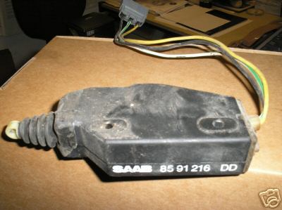

Saab 8591216 DD
Was genau ist das!?
Vielen Dank und Grüße
Alex P.

Hier ist es......
Stellmotor.... welche Seite ist mir nicht so klar DD könnte für DRiver ..irgendwas stehen!
Grüsse
ja, danke für das bild, aber ist das nun motor+kontaktgeber?!
Einfach nur das Teil was du auf dem Bild siehst! Da ist ein Motörchen und ein Kontakt in einem drinn.
also wunderbar für die fahrertür :confused:
Also definitiv Vorne Links, also Fahrerseite..... aber ob der Kontakt da drinn ist, bin ich mir jetzt ein wenig stutzig....
Ist doch logo: Der Stecker spricht: 2 Pole=Stellmotor
3 Pole=Impulsgeber auf/zu
2+3Pole=Geber mit Motor

Nur 3-poliger Stecker: Kontakschalter. (Fahrerseite)
3Poliger + 2 Poliger Stellmotor incl. Kontakschalter. (wohl kaum im 900er)
Nur 2 Poliger : ZV-Motor... (hinten, Beifahrer, außer manche CS, die da auch Kontaktschalter haben)

Mist, Abteilung zurück... Also hat ein Motor mit Geber einen 3-Poligen + einen 2-Poligen Stecker?!
Toll, dann biete ich gerade auf nen Impulsgeber... Ist das die Antwort auf meine Ausgangsfrage in diesem Thread?!?!? :mad:
Ist dann ein Stellmotor + Impulsgeber...

Und wieso schreiben alle, die Amis sowie Schwedenteile-Tim, von einem MOTOR :mad:
Nun, weil das alles in ein und demselben Gehäuse ist....würde man (außer durch zwei Kabelstränge einmal 2- einmal 3- polig) von außen sonst nicht erkennen.....
