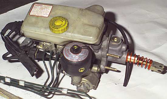

Hab noch mal'n Bild angehänge wie mein ABS aussieht!
