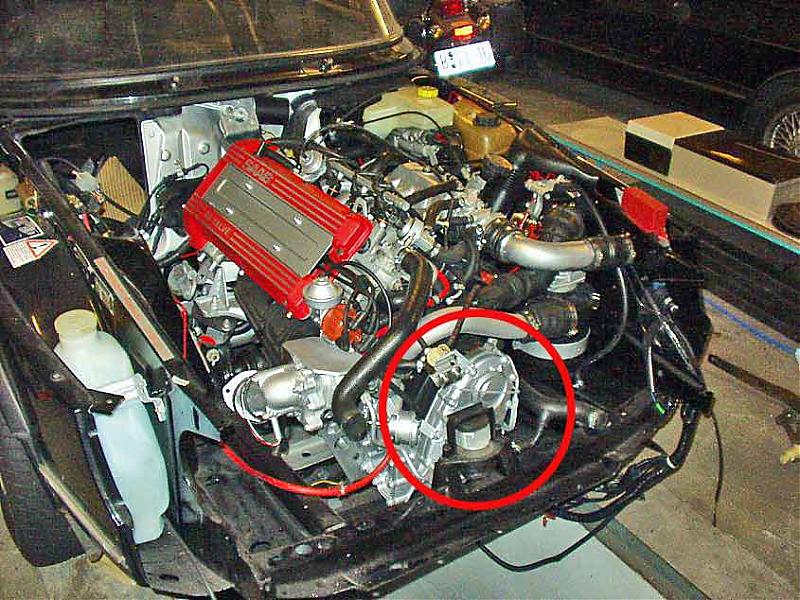

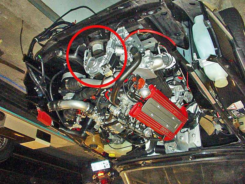

Mal mal 'nen Pfeil ran, welche Stelle Du meinst:
... dass er was im Bereich des roten Kreises (siehe "mein" Foto *g*) meint, oder ?

Ich gebe zu mich mit allen Begrifflichkeiten nicht hundertprozent auszukennen, vieleicht verursache ich da deshalb jetzt Verständnisschwierigkeiten: Wenn ich unterm Fahrzeug stehe ist fahrerseitig vorn unten ein Schauloch von dem ich auf den Zahnkranz vom Schwungrad schauen kann. Habs am am betroffenen Wagen selbst nicht gesehen, mein Freund und Meister Markus hat´s mir beispielhaft an meinem Wagen, der gerade auf der Bühne war gezeigt.
An dem "Schau"loch (falls ich es nun recht verstanden habe um welches es geht...) kann nur dann GETRIEBE-Öl in grösserer Menge austreten, falls der obere Simmering zum Primärgehäuse völlig defekt ist.
Bitte Kunststoffabdeckung der Kupplung abnehmen und von oben nachsehen.
... so würden ALLE Flüssigkeiten auslaufen. Siehe mein Foto ! *g*

Wenn ich Klaus richtig verstehe, meint er den eingekreisten Bereich.
http://16S.de/Forum/DreckHoehle.jpg
Nö, ich meinte schlicht den Ablauf unter der Kupplung.
