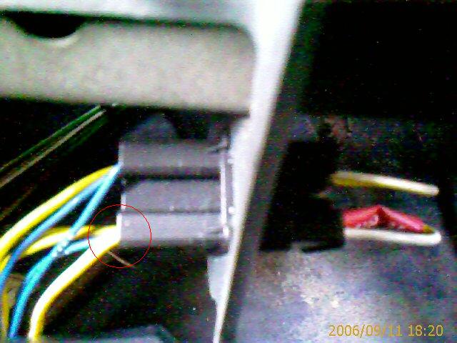

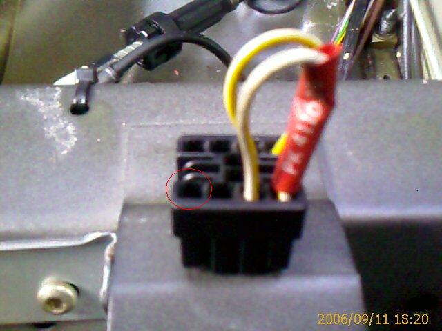

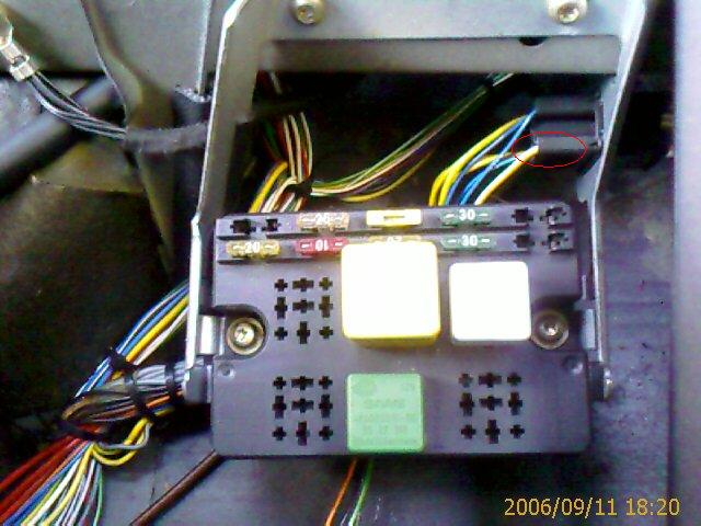

am sicherungskasten habe ich nichts gemessen, weil das einpolige gelbweiße kabel welches für die spiegelheitzung fahrerseite vorgesehen ist, zwar in den sicherungskasten reingeht, aber dann auch gleich weiter nach innen...
dort läuft es dann richtung mitte wo ich es hinten wiederfinde!
siehe bilder:
bild1: dort kommt es an
bild2: diesen entfernten stecker meinte ich
bild3: das gegenstück ist nicht belegt
PS: ich weiß nicht ob es beim cab anders ist, aber mein relais und die sicherung sitzen hinten...
Cab. & CC ist dabei Banane. Aber was Du zeigst, ist ja alles hinten. Schau doch bitte wirklich mal vorne!
Wenn ich ehrlich bin habe ich nicht unbedigt Lust, meine Rückbank heraus zu reißen & zu schauen, ob & was bei mir da evtl. anders aussieht, bevor Du nicht zumindest mal virn gemessen hast.

Du redest offenbar von der hinteren Zentralelektrik, ich von der vorderen. Die hintere ist mir momentan Banane. Um jetzt weiter zu kommen, müssen wir zu allererst wissen, ob Pin 6 des oberen der 3 Stecker der vorderen Zentralelektrik ein nettes gelb-weißes Kabel hat und wenn ja, ob dort bei eingeschalteter Heckscheibenheizung 'Saft' ankommt.
Wenn wir das wissen, sehen wir weiter. Und dann krauche ich auch gern für Dich in meine 91er & 92er Cab's und schaue, wie es dort aussieht bzw. ob es hier evtl. schon zw. diesen beiden MY Veränderungen gibt..

klarglashaube runter, dann ich habe die schrauben des sicherungskastens gelöst (2 torx, vorn und hinten) und den "deckel" abgenommen und mir den kabelsalat dadrunter angeschaut... dieser salat verschwindet in einem loch richtung innenraum... ich geh nachher mal ein foto machen! notfalls klingel ich nochmal durch :redface:
@Alex, ich hab auch sowas im Kopf....
klarglashaube runter, dann ich habe die schrauben des sicherungskastens gelöst (2 torx, vorn und hinten) und den "deckel" abgenommen und mir den kabelsalat dadrunter angeschaut... dieser salat verschwindet ...
... m.E.n. in vier Richtungen
- Gummitülle nach vorn, Kabelstrang auf dem Innenkotflügel
- Gummitülle zum Motorraum in Richtung HBZ, im vorderen rechten Bereich der Zentralelektrik
- Gummitülle hinten (unten?) in Richtung ob. Scharnier Fahrertür
- 3 Stecker in den Innenraum im hinteren rechten Bereich der Zentralelektrik

- Gummitülle nach vorn, Kabelstrang auf dem Innenkotflügel --> JA
- Gummitülle zum Motorraum in Richtung HBZ, im vorderen rechten Bereich der Zentralelektrik --> JA
- Gummitülle hinten (unten?) in Richtung ob. Scharnier Fahrertür --> JA, da kommt das besagte Kabel her...
- 3 Stecker in den Innenraum im hinteren rechten Bereich der Zentralelektrik --> JA, da geht es auch hin, aber wo sind da Stecker???
