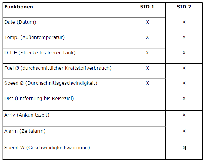

Kann man wohl im 9-5 EZ 8/2000 einfach statt des SID1 ein SID2 einbauen? Welche zusätzliche Funktionen hat die zusätzliche SET-Taste?
Ja, funktioniert.

Auf die zusätzlichen Funktionen des SID2 kann ich aber verzichten, bleibe also beim SID1. DANKE dennnoch für die detaillierte Auflistung.
