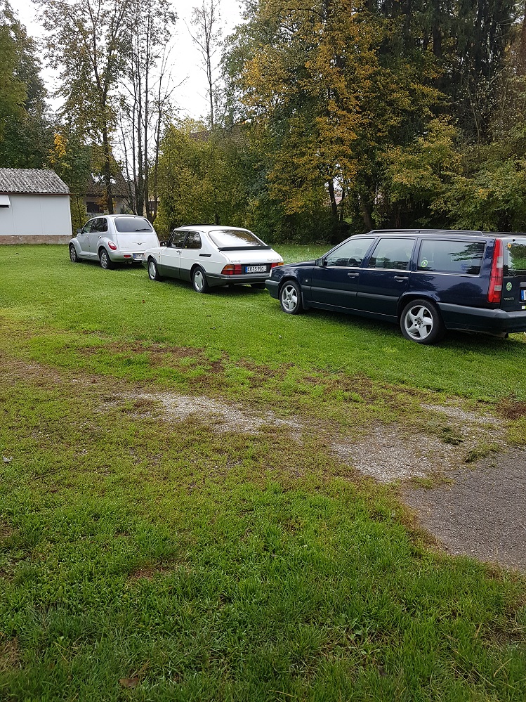

Hallo Leute ich habe einen Termin bei Gerd bekommen für den DO.19.10.17-20.10.17 Fr. Eintreffen um ca.10.00-11.00 Uhr, Ziel ein Getriebe zerlegen und untersuchen. Für ein zweites sagt auch Gerd ist die Zeit zu kurz, beim letzten mal ging es nur weil die Jungs sehr viel selbst machen konnten. [mention=8912]RainerW[/mention] Saab Gäste sind herzlich willkommen!
Gruß Peter

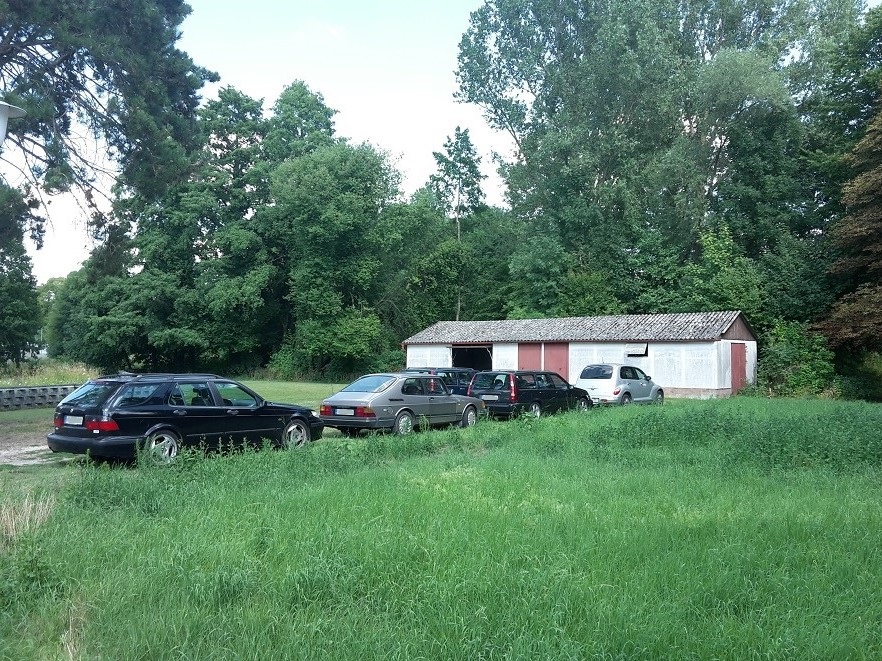

Und der Parkplatz soll auch ein Bild hergeben! Mein Volvo 850 kombi und Der"Piti Cruiser" von Gerd braucht einen Saab an der Seite, im Bild!

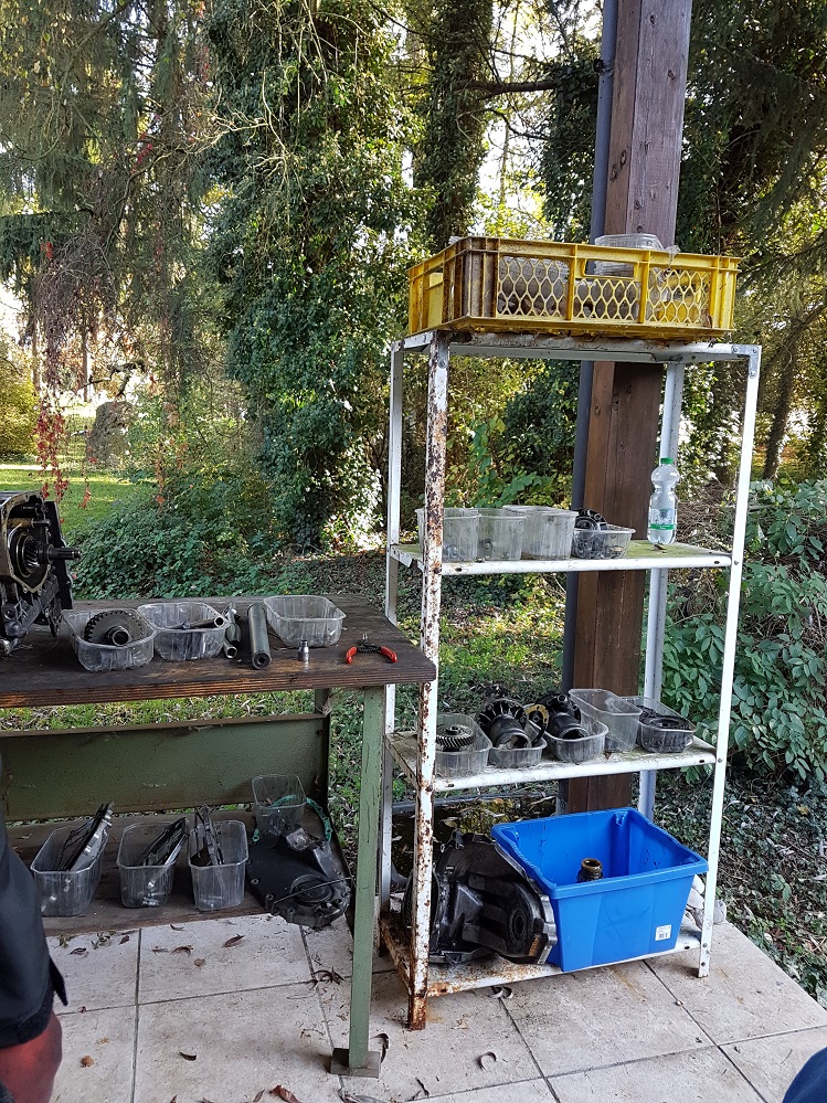

Gestern bin ich nun auch endlich mal in den Genuss gekommen, Gerd über die Schulter schauen zu dürfen. Richtig anpacken war natürlich inbegriffen. Was für ein herrlicher Tag. Habe vieles über das Getriebe erfahren und neue, nette Leute kennengelernt, was will man mehr.
Nochmals vielen herzlichen Dank an Gerd für seine Gastfreundschaft.
Viele Grüße, Rainer

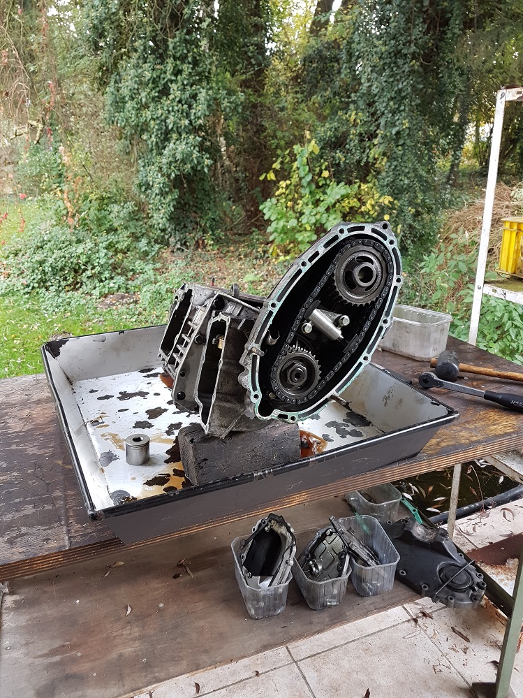

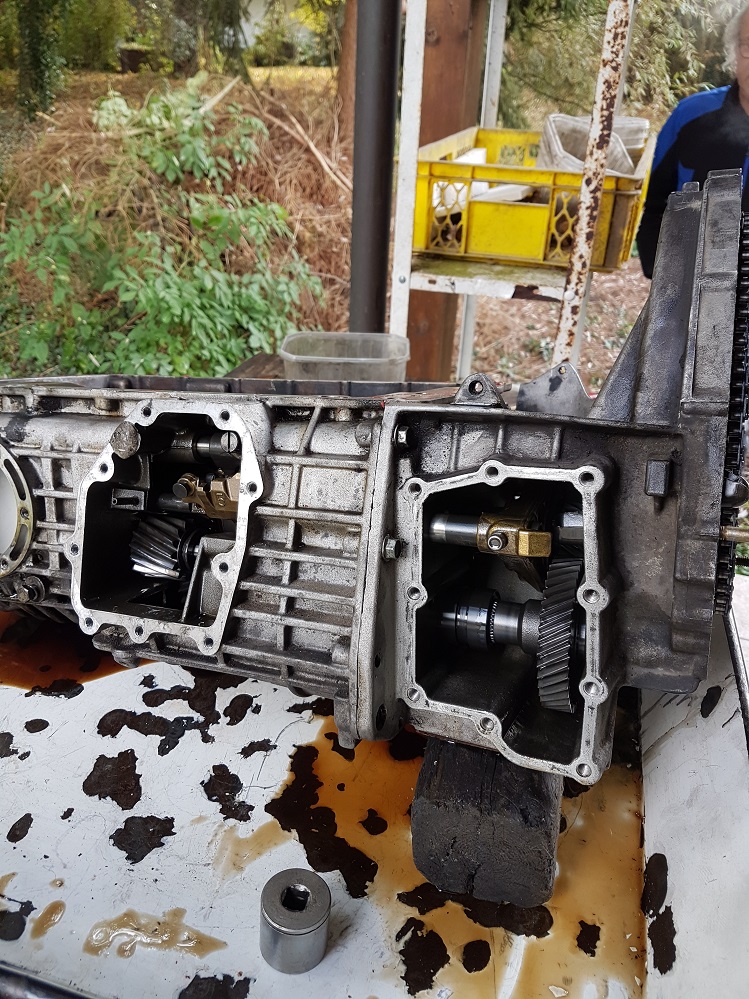

hier noch ein Feedback zum GWS - vom 19.10.-20.10.2017 bei Gerd.
Teilnehmer/Besucher: "RainerW" (T), "Skywalker"(T), "GSUS" (B), Großmeister Gerd - (Getriebe Guru :rolleyes:)
Zitat Gerd: "Host me?"
Aufgabe: Getriebe 1 - komplett zerlegen und nach schadhaften Teilen suchen, dabei stellte sich raus das es in einem sehr guten Zustand war.
Ein wechsel der Hauptlager war nicht nötig, die Nebenwelle sah neuwertig aus, da es sich um ein Getriebe aus 1991 handelt ist die Nebenwelle extra gelagert - zum Schutz der Nebenwelle!
Der Rückwärtsgang ist ohne Befund! Auch sonst keine Späne im Gehäuse.
Da dieses Getriebe für einen F.P.Turbo mit Leistungssteigerungen gedacht ist,
wurde das Primär von "6er-" auf ein "8er -" Primär, gewechselt. (8er - Primär aus der Nachfertigung von "RobertS")
Dazu musste ein TIMKEN Rollenlager (U298) in das 8er-Primär gepresst werden, zuvor wurde der Seegering (zum fixieren des Primärs auf der Welle) reingelegt.
Nach dem einpressen/einschlagen, des Rollenlagers wurde der Seegering (groß) zum fixieren des Lagers eingesetzt.

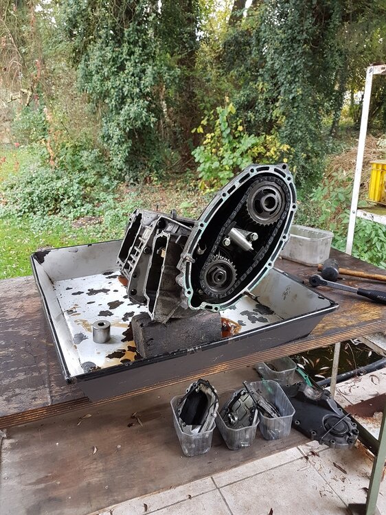

Aufgabe: Getriebe 2 - Dieses Getriebe wurde bereits zerlegt, im GWS im Sommer. Es handelt sich um ein Getriebe aus 1987
Hier wurden der Primärdeckel wieder geöffnet und der Deckel zum Rückwärtsgang, um zum verstemmen der Mutter vom Primär, zu Blockieren.
Dieses Getriebe ist für einen "FPT" mit 118kw(160PS) auch hier wurde ein 8er-Primär montiert (kurzes Diff) hier zu wurde wieder ein TIMKEN Rollenlager mit Seegeringen eingepresst/eingeschlagen.
Am ersten Tag, sind wir gut voran gekommen. Hier bei half "RainerW" mit und bekam einen Einblick in das Innere des Getriebes. Mit dem Primärwechsel kannte er sich schon aus! Was uns später sehr geholfen hat.

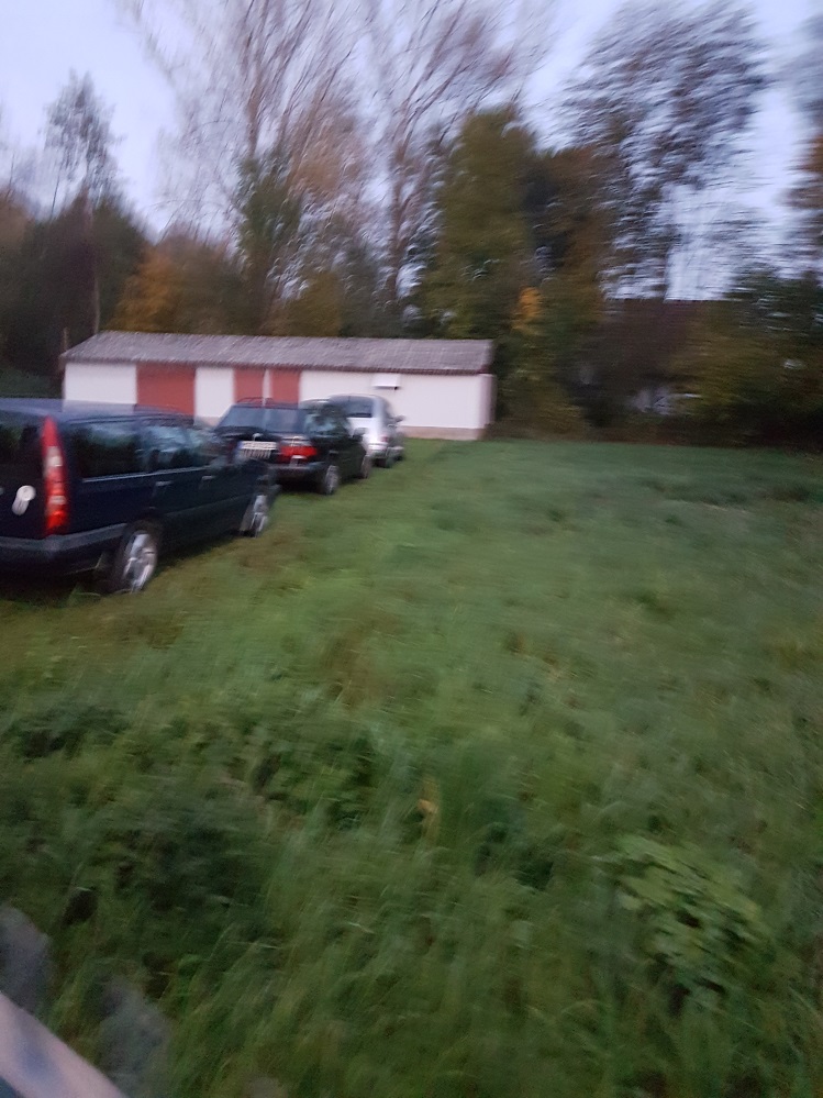

Rainer hat uns wieder verlassen, somit hat Uwe ihn abgelöst! Uwe musste den Abend wieder Heim, um am nächsten Morgen, seinem Arbeitgeber wieder zu Verfügung zu stehen.
Also ein wechsel auf dem Parkplatzbild (leider unscharf)

#267 Hat geklappt, "ein Saab an der Seite" auf dem Parkplatz, haben wir auch im Oktober geschafft!:top:
Bild 1 mach echt was her:top:
