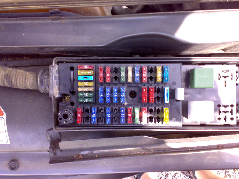

Ich wollte gerade versuchsweise das GAT abklemmen und war auf der Suche nach besagter, obiger Sicherung. Im schwatten KLR-Kästchen habe ich keine gefunden und im "normalen" Sicherungskasten konnte ich auch nicht fündig werden.
Alternativ wäre es nun möglich, den geräteseitigen Stecker, der über einen grauen (schwenkbaren) U-Bügel gesichert ist, ein wenig herausziehen. Ganz abfriemeln konnte ich besagten Stecker nicht, da er (konstruktiv bedingt?) ab einem gewissen Punkt blockiert.
Was nun, sprach Zeus? Da ich den Stecker nicht ganz abbekomme, ist natürlich auch unklar, ob der wirklich keinen Kontakt mehr herstellt. Und ich bin auch immer noch auf der Suche nach einer zum KLR gehörenden Sicherung ... :confused:
*hilfe, bitte, danke* :biggrin:
Eine bestimmte Sicherung ist zwar vorgeschlagen, aber nicht vorgeschrieben. Ergo vom Verbauer ausgesucht. Da musst du schon das Kabel zurückverfolgen... Wenn es dir nur darum geht, den Kaltlaufregler für Testzwecke kurzfristig (:rolleyes:) still zu legen, dann reicht es, eine passende Gewindeschraube im lose baumelnden Ansaugschlauch zu versenken. Mit einer Schelle brauchst du die Schraube nicht zu sichern, da du den Regler ja nur kurzfristig still legen willst. :smile:
Zum KLR gehört eine eigene Sicherung, die fliegend in einem schwarzen Kunststoffgehäuse verbaut ist. Die lässt sich meistens im linken Motorraum in Luftfiltertopfnähe finden.
Selbstverfreilich wird der nur kurzzeitig und zu Testzwecken außer Gefecht gesetzt. :rolleyes:
Ich mache mich dann morgen nochmal auf die Suche nach besagter Sicherung - sofern vorhanden.
Im Sicherungskasten mußt Du übrigens nicht suchen. Das System holt seinen Strom über Klemme 15 an der Zündspule. Das ist zunächst ein ungesicherter Kreis, daher folgt die fliegende Sicherung.
