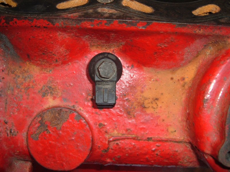

APC-Sensor
Edit am 9.11.2006:
....zwischen 2. und 3. Zylinder am Motorblock befestigt..sorry, Gyula
Hi!
Ja ich hab meinen 81-er (zugelassen Ende 80) auf APC umgebaut. Ich habe den Klopfsensor genau (vorher die Stelle natürlich geplant)
Ein Gewinde M5 ca. 8mm tief.

@Raephu: Wo bringst Du den Klopfsensor jetzt an?
Das Mehrgewicht (12 kg ?) steckt wohl im Zusatzaufwand des Verteiler-und WapuAntriebs.
Dass der B-Motor im EMS weicher lief als z.B. der 83er TU8 kann ich nicht bestätigen, hängt vielleicht vom Zustand der einzelnen Exemplare ab.
knocksensor
...warscheinlich so..., warte aber mal den Bescheid von HFT ab...!
