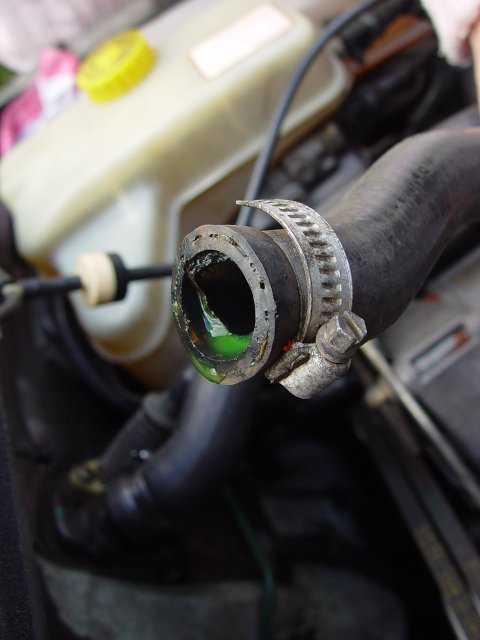

Abgesehen davon, daß die Batterie zum zweiten Mal restlos leer ist, ist der Kühlwasserschlauch am unteren Ansatz gebrochen.

Dann kam das Problem mit dem Kühlwasserverbrauch.
(Über 1L auf 150km ist schon sehr viel!)
Am 01.November stellte ich dann fest woran es lag.
Der Heizhahn war an seinem unterem Anschluß gebrochen.
Der Boden (Fahrerseite) war feucht, das Kühlwasser hatte sich einen Weg dahin gemacht !
