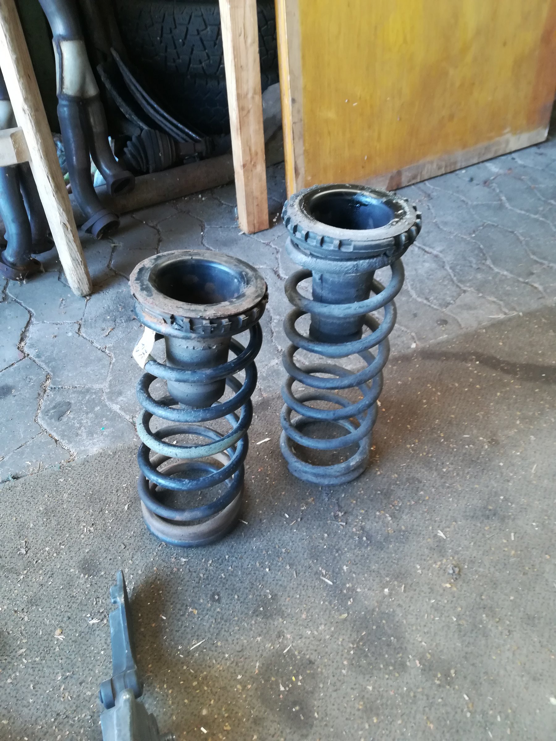

Wie ist dein Eindruck, viel härter jetzt vorn?
Hast du auch andere Dämpfer verbaut?
Ist etwas straffer als vorher, aber nicht unangenehm, sind keine 16S Federn. Dämpfer sind die originalen blauen Sachs.
Sieht auf dem Foto so aus, als wenn der Anschlaggummi bei der kürzeren Feder kürzer ist. Oder täuscht das?
Dann bräuchte ich wohl auch kürzere Gummis, hab ja vor, gepresste Federn zu montieren.
Dass ist nur ne optische Täuschung
ok. beruhigt mich.
