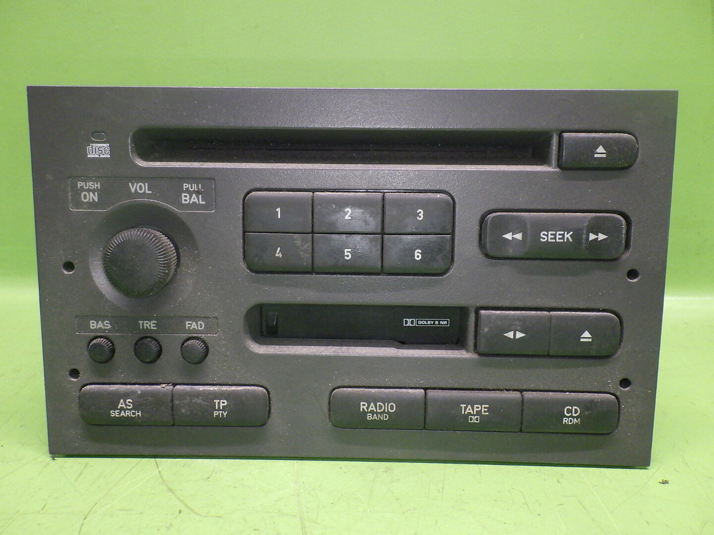

  6. Dies ist mein Radio, müsste meine ich ein Pioneer sein...

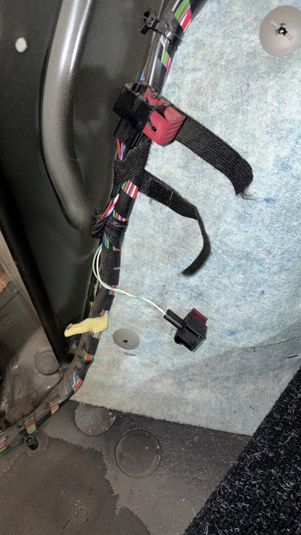

  7. Das Original - Radio mit dem AS3 - Soundsystem, sprich: Subwoofer hinten rechts im Kofferraum. Die Anschlüsse befinden sich (zumindest beim 2004er Kombimodell) hinten links hinter der Kofferraumverkleidung. Bild anbei. Gekauft habe ich bei BT-Changer aus Ungarn für 119 Euro mit Versand

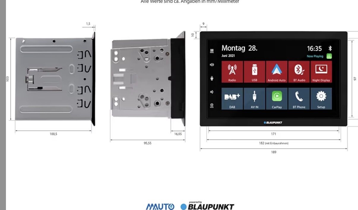

  9. Hallo zusammen, wie in einem der älteren Threads bereits beschrieben, funktioniert mein Radioempfang derzeit ja nicht. Hier muss ich noch weiter ins Detail gehen, derzeit kommt keine Stromversorgung bis an den Antennenverstärker zustande. In diesem Zuge überlege ich das Originalradio beispielhaft gegen ein zeitgenössisches Balupunkt Doppel-DIN-Radio zu tauschen - im konkreten Fall geht es um das Blaupunkt Rotterdam 600 DAB. Maße und Kabelumfang siehe untere Links. Was würde ich noch benötigen für die Verkabelung (Antenne und Lautsprecher) und der Lenkradfernbedienung - sowie für einen Rahmen? In den älteren Threads sind leider keine aktiven Links für das benötigte Zubehör mehr ersichtlich - oder gültig... Besten dank vorab.
