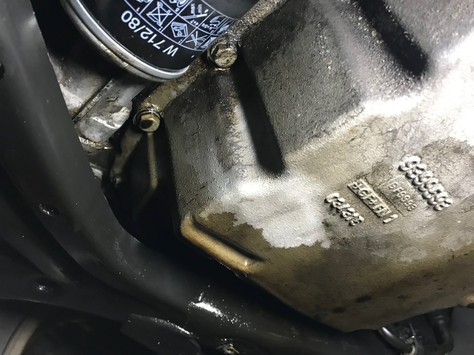

    Ich habe am Samstag noch mal genau nachgeschaut. Es ist rund um die Ölwanne, was mich vermuten lässt, dass es wohl die Ölwannendichtung sein könnte. Wenn dem so ist, muss ich eh bis zum Frühjahr warten, dann kommt wohl der Motor raus für die Steuerkette und Zylinderkopfdichtung.

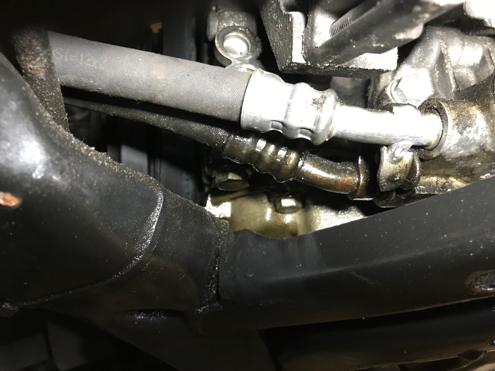

    Danke für die Bilder! Ich schau mir die Sache morgen noch mal genauer an. Ich denke, dass es Motoröl ist. Werde morgen mal die Nase ranhalten
  15. saab.otage hat auf saab.otage's Thema geantwortet in 9-5 I
    Super, danke dir! Ich muss mir die Sache morgen noch mal genau ansehen. Ich weiß noch nicht genau, ob es überhaupt am Ölkühler bzw. dessen Leitungen liegt

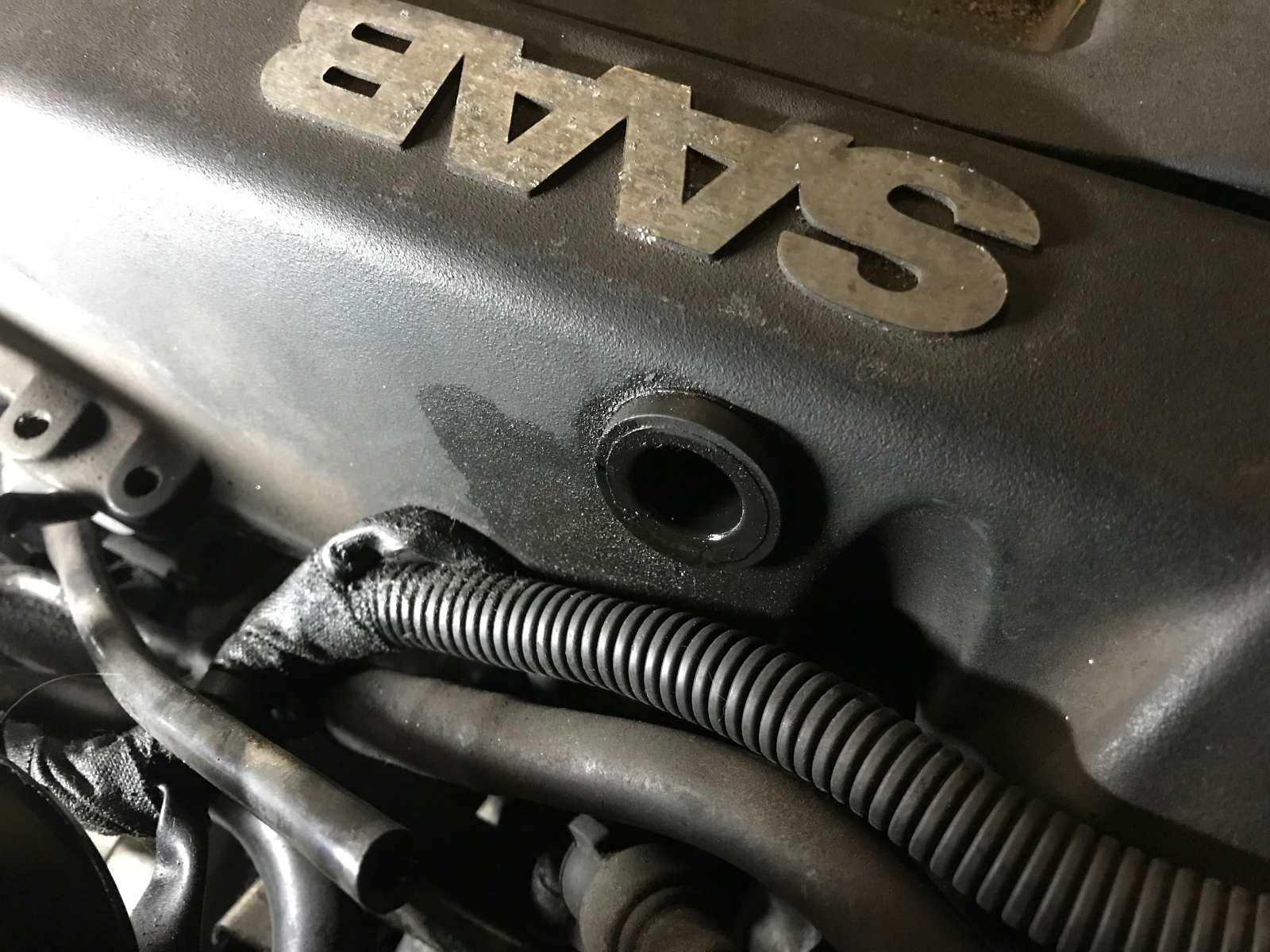

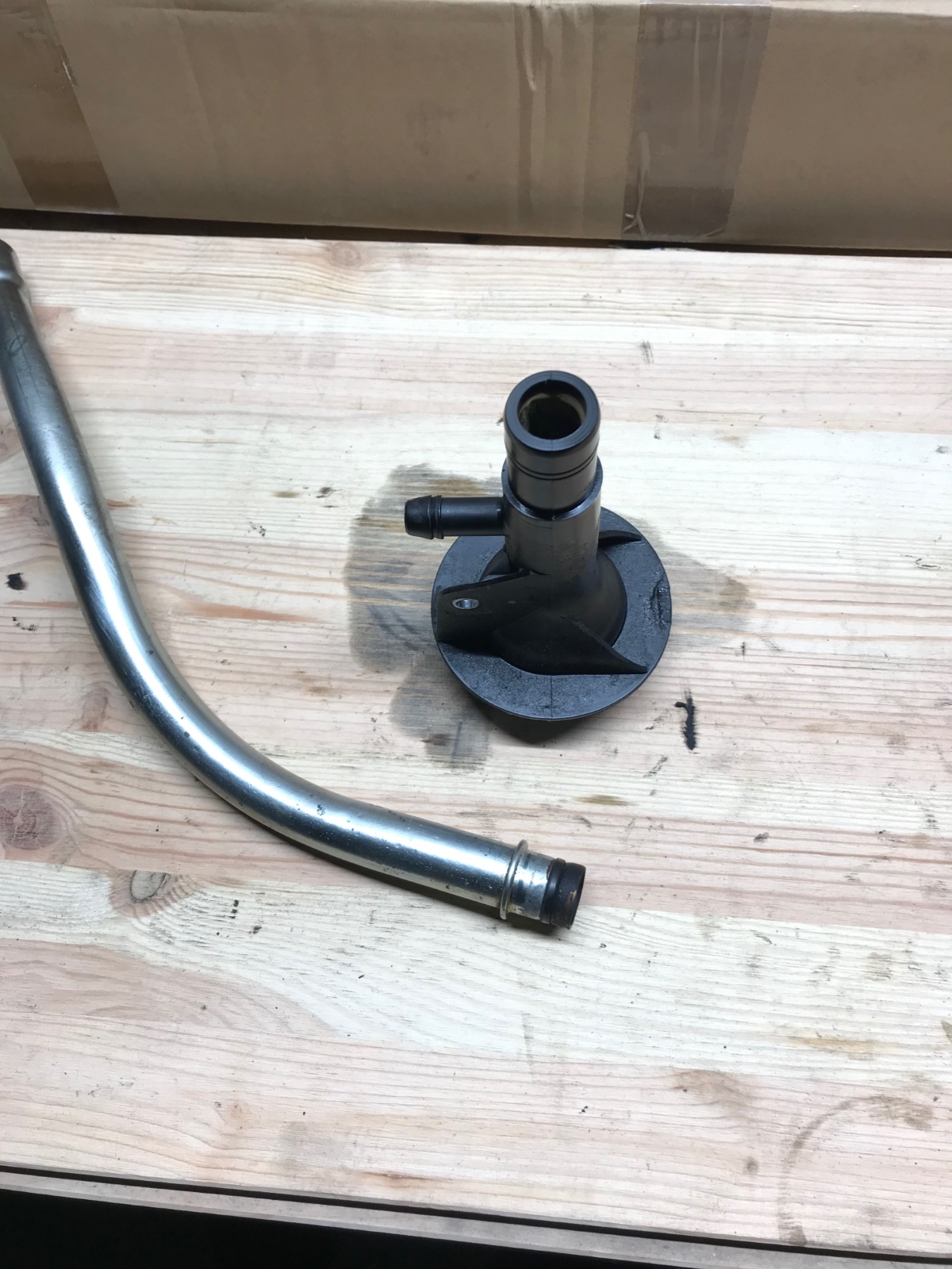

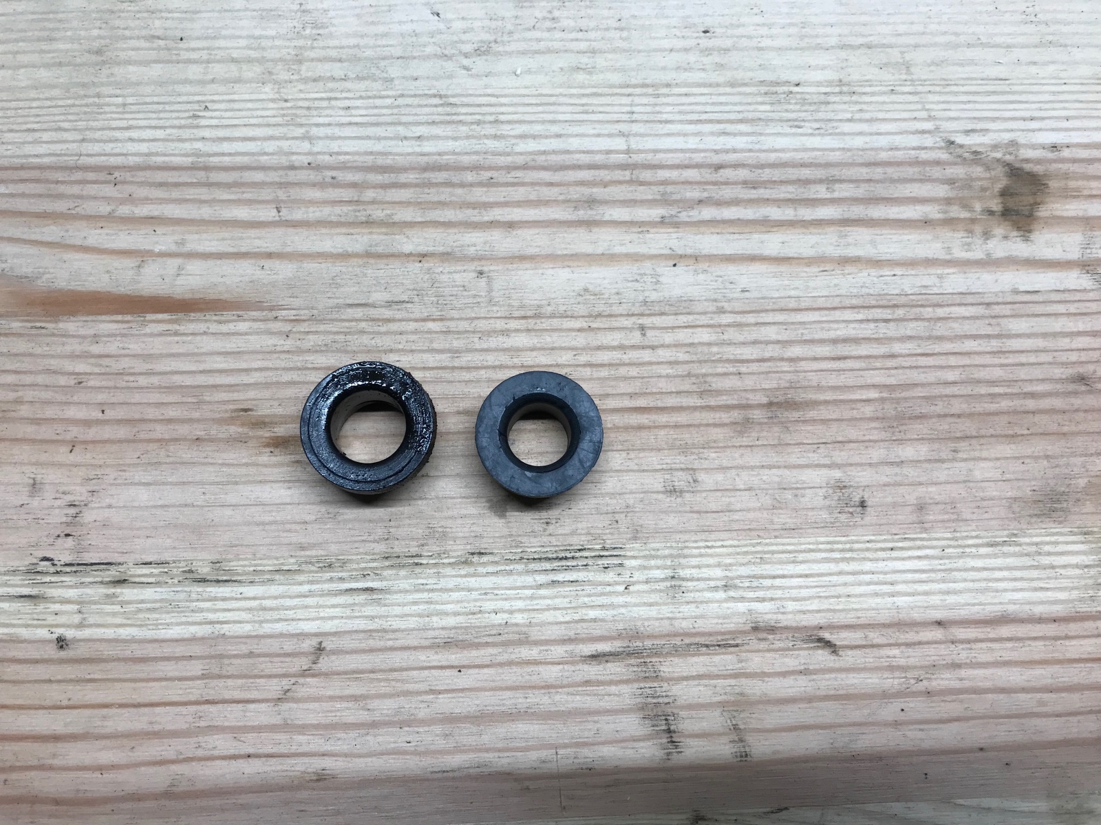

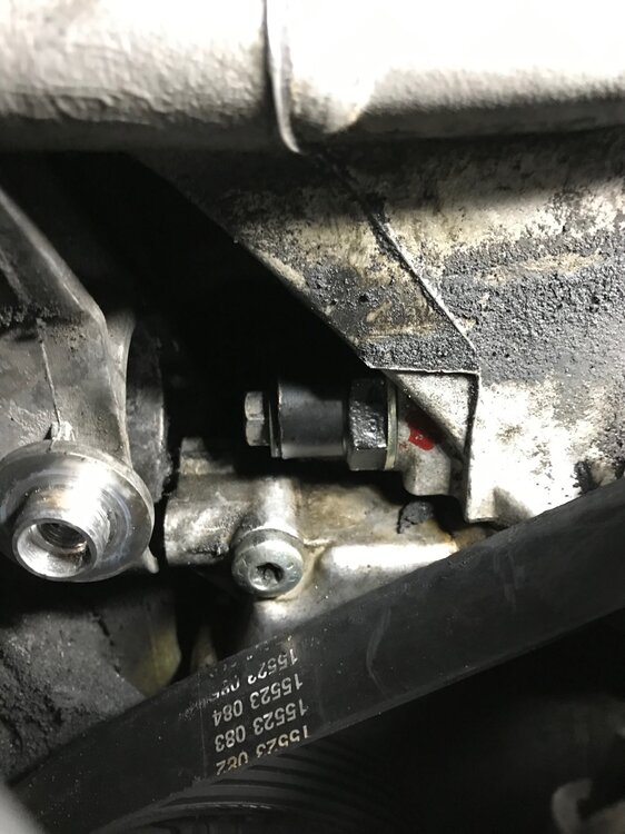

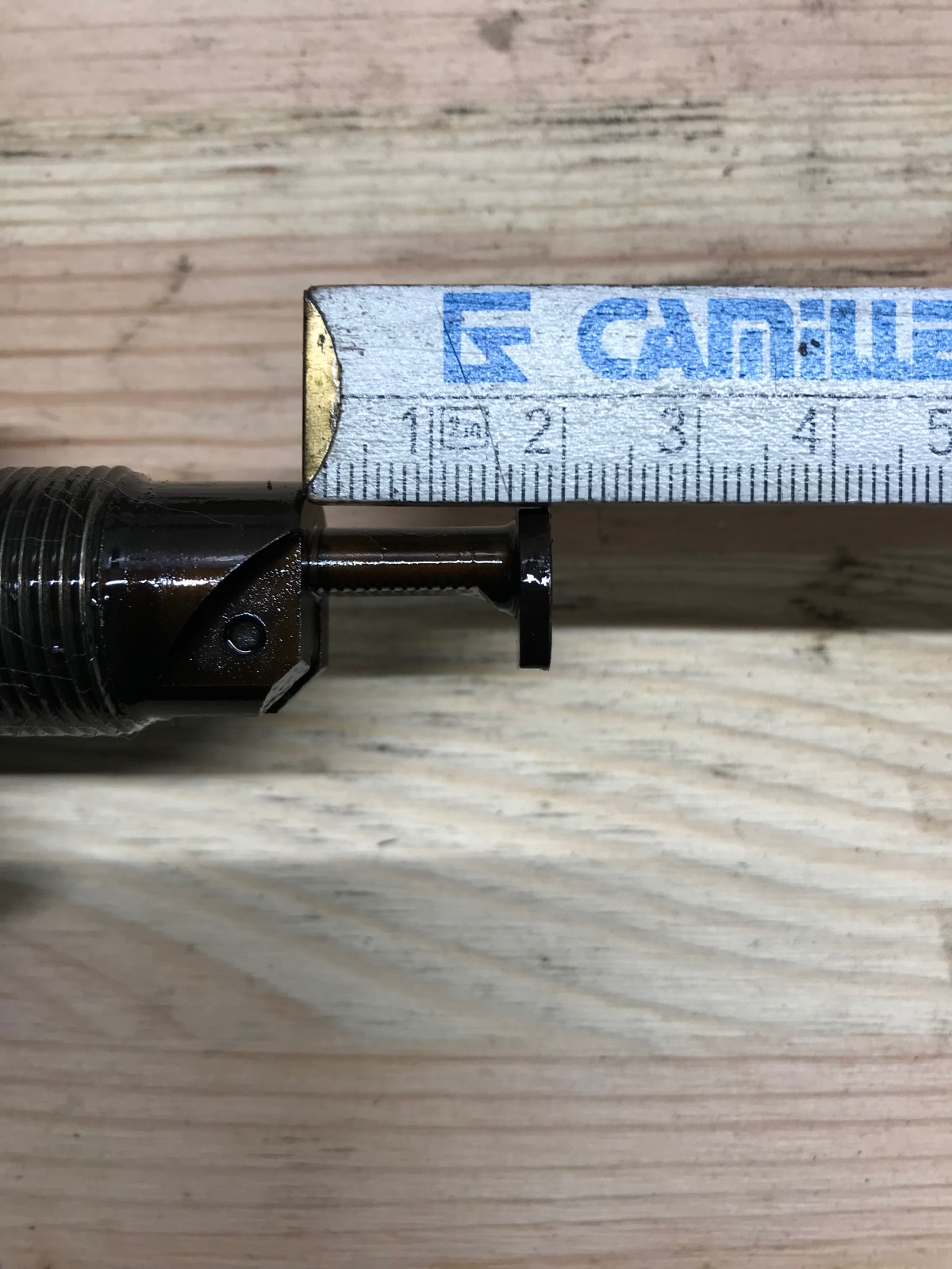

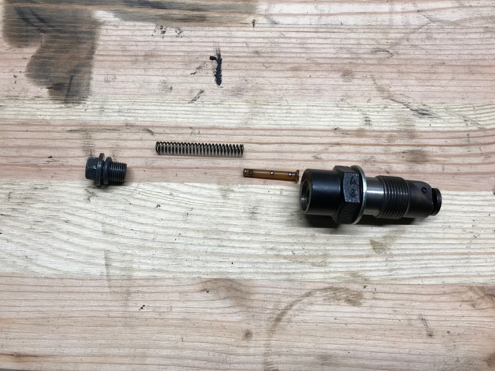

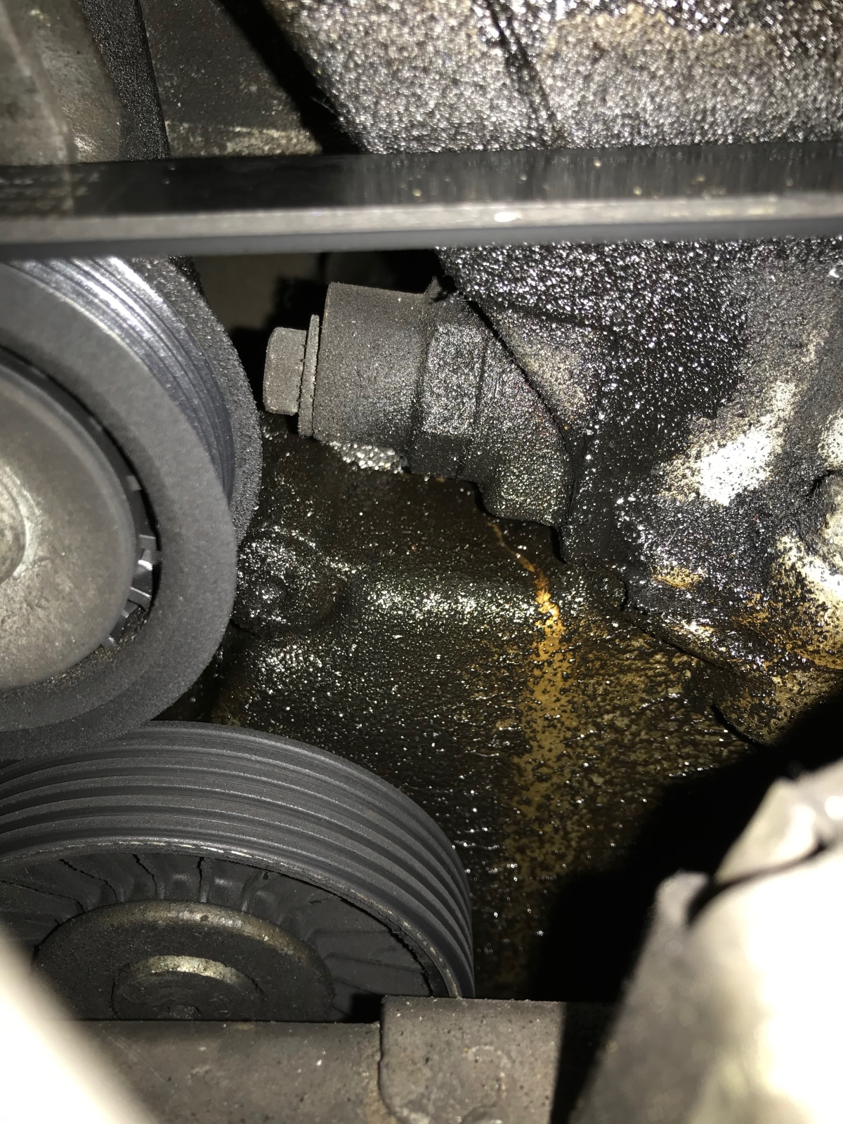

  21. Heute gabs weitere neue Dichtungen für den B235R: 2 Dichtungen am Rohr des Ölpeilstabes: Neue Dichtung am Ventildeckel: 2 neue Dichtungen am Steuerkettenspanner: Dabei ist mir aufgefallen, dass wohl demnächst die Steuerkette gemacht werden muss : Und das Haupt-Ölleck habe ich aber scheinbar immer noch nicht gefunden. Vorne am Motor hinterm Ölfilter sammelt sich auch einiges ... was gibts denn da vorne noch was lecken könnte?
  22. Steuerkettenspanner? Wellendichtring Riemenscheibe? Ölpumpen-Deckel? Das sind so die üblichen Verdächtigen, die mir jetzt so einfallen.
